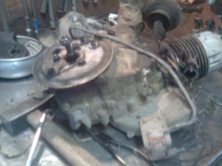

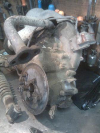

Sono andato a ritirare la vespa smontata e i vari pezzi da sabbiare , verniciare ecc..ecc... devo dire che mi hanno tirato una SOLA colossale ... il perno di aggancio dell'ammortizzatore è tranciato! e secondo il meccanico conviene reperire altri carter o meglio un blocco completo V5A4M .... nooooooooo

che mi consigliate di fare??? ... se qualcuno avesse un blocco v5a4m mi contatti pure in mp ...mi fare UN SUPERFAVORE...
