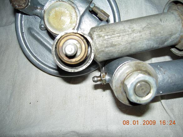

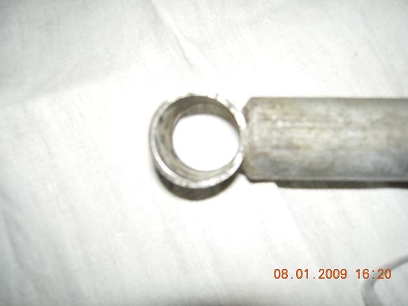

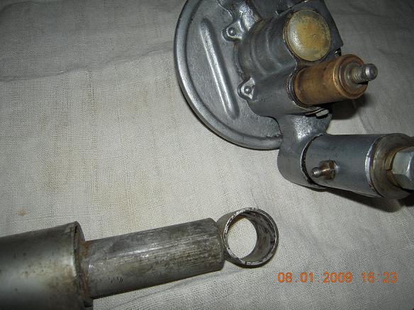

All'inizio avevo pensato di sostituirlo ma visti i prezzi (dagli 80 ai 90 Eur)vorrei sapere se qualche arguto Vespista ha gia' restaurato un ammortizzatore simile ,e sopratutto quali sono e dove ha trovato le parti che mancano.

Lo vende p4scoli riprodotto, ma costa caro, andrebbe smontatto e pulito, l'anello di ottone lo togli scaldando il perno sul mozzo, il gommino silent block, devi rimediarlo e/o cercarlo in una qualche maniera, magari da un altro ammo tipo special da qualche parte, lo reinserisci con la'iuto di una morsa e sapone per piatti.

Ho provato su oldmodels che tratta gomma ma non riesco a trovare la gomma giusta, o di dimensioni tali da essere tornita a misura.
Non riesco atogliere la boccola in bronzo, finiro' per fresarla via .
Ma e' successo che la boccola in bronzo e' grippata sul perno .e poi ha masticato la gomma?
Se cosi' per ricostruirlo dovro' calzare piantandola la gomma sul bronzo e poi piantare il tutto nell' ammortizzatore,dopo di che' il perno dovra' girare preciso nella boccola di bronzo.
p4scoli 90Eur oppure tribulazione .Mi........ la VESPA!!!!

non so se lo trovi proprio identico, ti conviene aprire l'ammortizzatore, sostituire la parte inferiore con quello successivo tipo special/ET3
