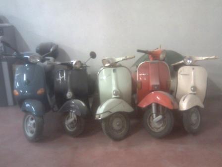

direzione: cascina di un amico .. darò il fondo sabato penso e quando torno dalla montagna posto foto ... poi rimarrà in letargo sino a tempo soleggiato da 17 gradi minimo che mi permatta di verniciarla...

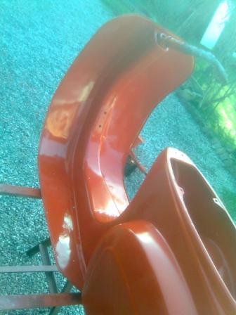

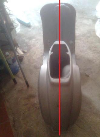

FOTO DELLA STORTURA... misura mm 6 ... la la vespa ha le pedane dritte saldate eben molate lo scudo è stato raddrizzato con cura ... ho solo 1 foto però che posto per farvi vedere cosa sono 6 mm su un vespino...fate voi ...

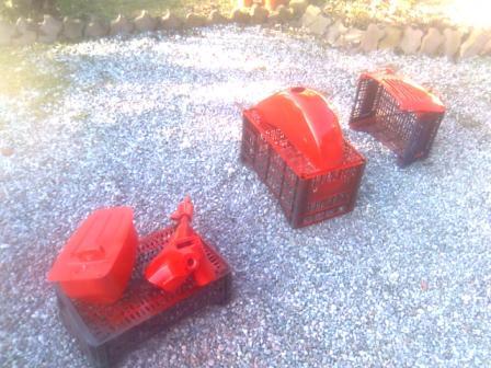

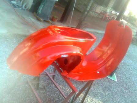

Siori e siore

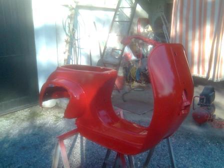

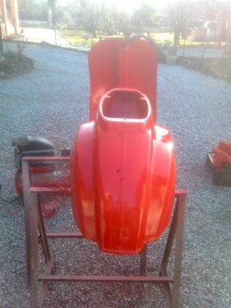

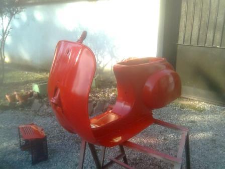

Oggi mi sono dilettato nella nobile arte del verniciare alla nitro...
che guduria!!!!!!
acceto giudizi e critiche..le foto sono state fatte col cellulare percui come sempre sono quel che sono ... il lavoro di stuccatura e saldatura e battitura mi ha portato via 2 mesi...ho dovuto fare tutto da solo tranne le crepe saldate ...
31,74 KB
27,89 KB
29,04 KB
31,16 KB
30 KB
43,57 KB
colore ROSSO CORSA..notate il piantone lievemente storto... purtroppo dio non mi ha dato la forza di hulk per raddrizzarlo--
DOMANDA: ho la pinz bordoscudo e il relativo bordo...COME SI MONTA??
..che il colore è TUTTO!!.
Inserito il - 12/02/2009 : 21:18:57  Mostra Profilo Invia a vespa_90 un Messaggio Privato
mink! "lievemente storto"????
secondo me hai corso troppo, dovevi portarlo a mettere in dima, così hai pure sprecato vernice per niente, vedrai che quella vespa andrà storta per il resto dei suoi giorni, e da guidare non è proprio il massimo, sembra che vada sempre dritta anche quando curvi (come una pk insomma)
comunque la verniciatura dalle foto non si capisce bene, sembra piuttosto "impolverata" e poco diluita, ma potrebbero ingannare
per il bordoscudo, rigorosamente Piaggio deve essere, lo batti su e modelli a mano, poi uno lo tiene in sede dai lati e inizi a pinzarlo dall'alto, ci vorranno 2/3 passate in totale per chiuderlo bene

Hai ragione riguardo alla stortura ma sti ladri maledetti mi hanno sparato 400 euro per la dima... la vernice è bella.. diluita al 70 percento circa è lucidissima per essere nitro ..colp DELLE FOTO e del pessimo cellulare che mi ritrovo..

Inserito il - 12/02/2009 : 21:41:10  Mostra Profilo Invia a ACvespaDC un Messaggio Privato
aiaiai vespa90 ha pienamente ragione la vespa si vede che è storta,si nota molto
nella foto dove si vede da dietro

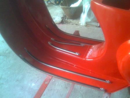

E messo Strisce pedana... che fatica da solo
25,19 KB coi ribattini!
