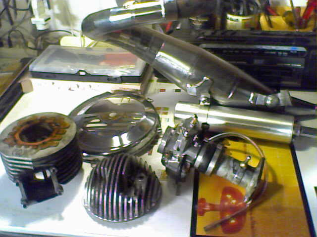

Ahah,ovviamente entrambi sono in TN9,anzi nota quei pezzettini di metallo che non stanno li per caso...non sono avanti,oltre!!

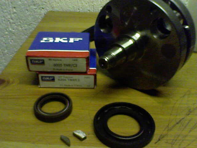

Oggi ho sostituito il paraolio alla vespa di riserva con M1,sembra essere a posto adesso e spero che tenga per un po',ora posso dedicarmi con tranquillità al Falc.Tra l'altro per verificare la tenuta ho fatto un giro da un ricambista ed ho trovato anche degli ottimi paraoli lato volano Corteco Blu di misura per l'albero Falc,pronti per l'evenienza

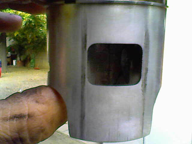

Un'altro piccolo passo verso la vetta piu'alta.......oggi ho iniziato a smontare il blocco dell'L.Avvicinandomi al garage sentivo quel motore girare splendidamente,quel motore per cui ho passato MESI interi a raccogliere pezzi,aspettare le consegne,fare foto,il suo ultimo sussulto mi ha davvero emozionato!
Ma nuove incredibili avventure aspettano i nostri Eroi
Ecco come si presentava il pistone;pur non avendo mai grippato all'altezza dei traversini dell'aspirazione ci sono due strisciate,poco percettibili al tatto ma non passano inosservate,evidentemente quei traversini hanno poco materiale e tendono a scaldarsi prima del cilindro,almeno cosi'mi verrebbe da pensare.Comunque credo che questo gt debba girare sempre con una carburazione ottimale,io sarei per ricercare la causa nei problemi che ho avuto di trafilaggio aria dal pacco lamellare.

Siccome ci sarà la sua frizione sul nuovo motore,ho smontato la frizione M2 dal blocco L per passarla sulla vespa di riserva;come tiro via il pacco ecco la sorpresina,mezza chiavetta sul cestello,l'altra mezza sull'alberino!!!!!!!e dire che il motore mi ha portato tranqillamente fino in garage per l'ultima volta...fortuna non mi è capitato lontano da casa
