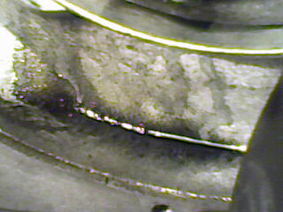

Volevo iniziare a modificare l'anticipo,cosi'ho tolto il copriventola per poter smontare la ventolina,ma ho subito notato una chiazza in fondo alla chiocciola del carter...

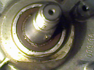

ho subito pensato al paraolio dell'albero,era un corteco marrone(cioè il migliore)datomi da Lauro,ma tutto puo'succedere,per fortuna avevo un ricambio quindi decido di smontare tutto il piatto statore;sorpresa,il trafilaggio è già notevole
33,9 KB
pero'guardando il paraolio mi pare proprio a posto,non ci sono macchie nelle vicinanze

sembra proprio che la perdita arrivi da quel bullone,e se non sbaglio
anche nelle istruzioni del GT fornivano alcuni suggerimenti per quei 2 bulloni che barenando i carter diventavano un punto critico.
Sono sicuro che Bruno ci abbia messo il massimo impegno,pero'quando si è costretti ad asportare molto materiale queste cose possono accadere.
Per risolvere io sviterei quel dado,darei una pulita poi sigillerei tutto con un paio di kg di pasta nera tenuta giu'aggiungendo un'oring di quelli rosa che danno per il tappo dell'olio,discretamente rigido e resistente al calore.
E poi una bella stuccata ancora con pasta nera,in modo da annegare il dado nella sua sede
Che dici Bruno,quel dado posso svitarlo senza pericolo che dall'altra parte qualcosa cada in giro per il carter?
sento parlare di stucchi speciali che magari vanno meglio,pero' dovrebbe essere qualcosa all'occorrenza rimuovibile,va bene la pasta per chiudere i motori o consigli qualcos'altro?

Inserito il - 08/02/2009 : 21:38:59  Mostra Profilo Invia a BRUNOET3 un Messaggio Privato
èssì che un buon mezzo kilo di pasta rossa per prigioniero è stata messa nè!!
ma probabilmente anche seguendo le istruzioni di Lauro al dettaglio,
mantenere tenuta in quei due punti non è semplice...
la pasta rossa o nera è un ripiego che lauro suggerisce in modo da rendere a tutti la vita piu facile.
ma evidentemente puo anche essere non sufficentemente sicuro come metodo di tenuta...
anche se sviti i due prigionieri non succede niente roberto,
io inizierei a pensare ad un'altro modo per ottenere la tenuta...
tipo ricavando 2 sedi or sul fondo e nel sottofiletto di ciascun prigionero!!
fatte le sedi,si vanno a montare i prigionieri "oerrati" senza nemmeno piu usare la pasta rossa o nera che sia!!
addirittura ho riempito il foro dei prigionieri dall'interno,
dove imbocca il GT in modo da essere sicuro che non perdesse una goccia!!
ma qui si puo notare benissimo che "la benzina non ha le ossa"!!
per ora io direi che una rondellina di rame da 7mm,un altro pò di pasta nera e un dado nuovo autobloccante per prigioniero possano risolvere il problema!
resta il fatto però che è sempre un pagliativo!!
