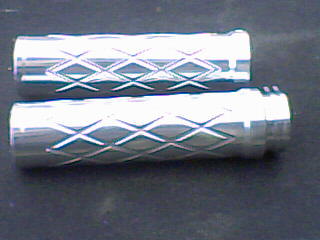

Oggi ho fatto un salto da un ricambista per Harley,volevo vedere qualche manopola di quelle fiche per trovare qualcosa di particolare che non avessero tutte le altre vespe;su internet ne avevo visti diversi tipi,con o senza inserti in gomma e con disegni piu'o meno stravaganti....
entro e faccio 2 parole col ragazzo,poi mi mostra una coppia usata ad un prezzo piu'abbordabile;davvero belle,completamente in alluminio,senza parti in gomma che non mi piacevano,decorate ma abbastanza sobrie,col finale liscio...insomma volevo soltando farmi un'idea e alla fine non ho resistito e le ho portate a casa
diametro interno 22mm,perfetto dal lato acceleratore già modificato per il rapido,l'altra basterà farla tornire a 24!
l'attacco per l'acceleratore andrà modificato perchè non perfettamente compatibile con il mio rapido ma le ho già portate dal fabbro di fiducia con le misure del caso.
Che ne dite?
