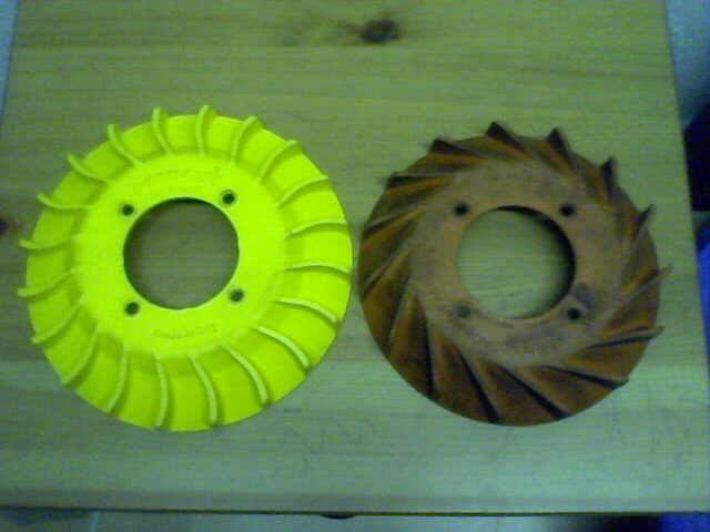

A proposito di Parmakit,guardate ieri cosa mi č arrivato per la vespa''muletto''
notate che č lo stesso tavolino dove avevo fotografato la ventola Falc

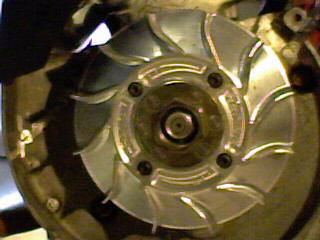

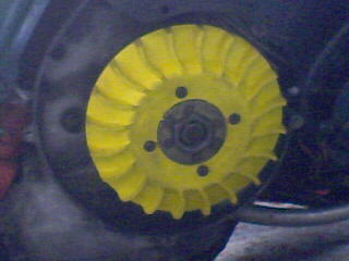

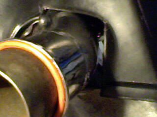

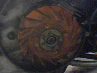

Nel frattempo ho fatto un paio di variazioni al blocco M1,sostituito il Koso32 con un vhst28 sperando di avere piu'agilitā in quarta e sostituito la ventolina del V.Tronic con analoga Parmakit per privilegiare il raffreddamento agli altissimi giri;sono perfettamente intercambiabili,bisogna solo prendere una lima tonda e correggere di mezzo millimetro circa i fori per le viti che nella V.Tronic sono leggermente piu'larghi

E siccome oggi finalmente non c'ho nulla da fare vi metto ancora qualche fotizza dell'altra ventola e della cuffia modificata per entrare sul Falc,spero il grande Vespaforever non si arrabbi troppo

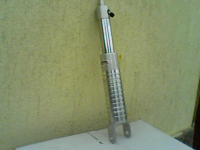

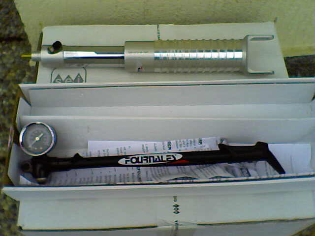

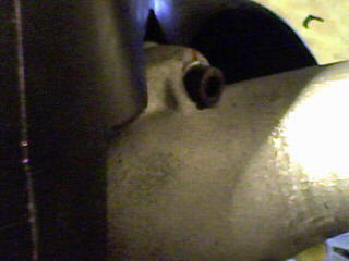

Ecco guardate finalmente che bell'aggeggino mi č arrivato oggi,sembra un pezzo dello Shuttle,davvero stupendo!Questo ammortizzatore con lo stelo piu' stretto sopra non toccherā certo la marmitta come il precedente,e finalmente DOMANI potro'finire di montare il Falc e sentirlo in moto per la prima volta!
L'attesa č stata un po' piu'lunga del previsto per procedure strane della SIP,comunque un'interrurbana č bastata a risolvere
Devo ancora una volta ringraziare Bruno che mi ha aiutato ad interagire con i teteshi
