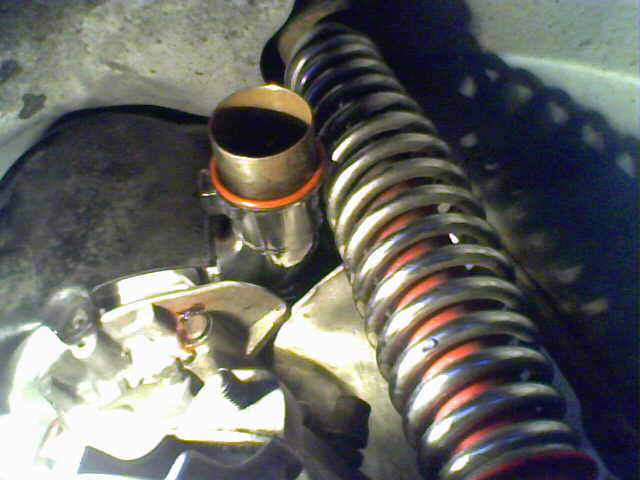

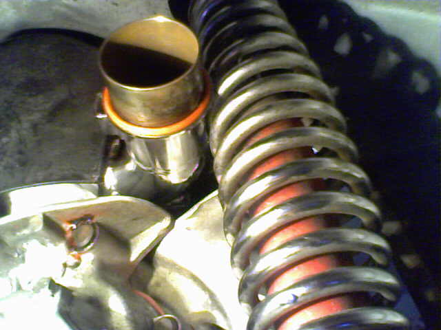

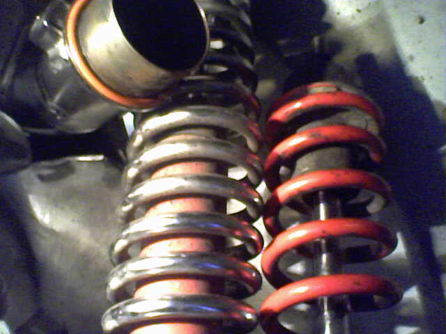

Zaza ma che mi hai preso per un novellino?la mia molla era giā cromata(credo sia d'acciaio),ecco la foto,come vedete tocca appena e va leggermente di lato,col calibro manuale la spirale ha una larghezza massima di 6,4 cm.Ho un'altro ammortizzatore con la molla piu'stretta che misura 5,6 cm.In pratica 8mm in meno cioč ne recupererei 4 dal centro,forse potrebbero bastare ma questo ammortizzatore ha il filetto rovinato e non posso montarlo,dovrei vedere se č possibile smontare le 2 molle e invertirle,comunque per provare le distanze va bene.
Non ho avuto tempo di guardare,sapete se si smontano sti ammortizzatori?
Perchč Bruno mi suggerisce un'ammo. per pk?forse sono piu' stretti?in questo caso quelli del link che ho messo dovrebbero andare bene,pero' non suggeritemi modelli senza molla che sono proprio brutti,mi sanno di deboli...

io ti consiglio la molla pK, perche č quella con diametro minore di tutte,
un'ammortizzatore completo Pk sarebbe troppo,
propio perche ti serve solo la sua molla!!
ma se poi , devi sostutuire del tutto l'ammortizzatore,
allora prendilo direttamente per PK!
cosė č tutto nuovo!!!
