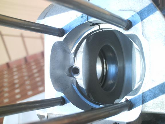

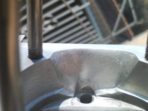

bhe, che dici ???
ti fanno skifo???

adesso le vedo...stavo per cadere dentro quella voragine!
ps:eseguo modifiche alla chiocciola dei carter su prenotazione,ahah!

va la',Bruno!è che al posto delle foto mi apparivano sul pc i quadratini rossi con le dimensioni...complimenti come sempre

aaaaaaaaaaaaaaaaa grazie allora!!
M'avevi fatto prendere un colpo!!!

Bel lavoro Brunetto... vedo che inizi ad imparare..
Scherzo ovviamente...
Quel motore lì DEVO sentirlo in moto dal vivo... assolutamente!
Devo farti una critica però... eh sì...
... non si mangia mai la psta di sera!!!
Ciao Bello, continua a mantenere ben illustrato sto post... non si sà mai che un giorno non mi torni utile...............

bel lavoro complimenti
due sole cose da chiedere :
ma lo spessore carter dopo quei mega travasi non sara mica troppo fine se crepa son guai un ripportino i lo farei ugualmente....
forse mi sono perso una cosa ma l'albero ha le spalle da quanto, sul sito della falc non e specificato, anche perche 89,2 e tanto ma tanto tanto .........tanto tanto
ps:
bruno complinenti per lamanualità , la tanta pazienza e la massima cura con cui fai le cose

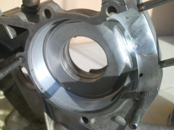

dopo le varie raccordature passate, le operazioni piu complesse,lunghe e difficili di tutto il motore sono state le 4 barenature necessarie per
mettere in piedi il blocco!!
ovvero,
1_ barenatura imbocco carter
2_ barenatura carter pompa lato volano
3_ barenatura carter pompa lato frizione
4_ barenatura posteriore sede quadruplo
la maggior parte delle sudate e del tempo è passata nella prima barenatura,
ossia dell'imbocco GT!!
infatto l'ibocco originale misura 61.3mm!
contando che solo l'alesaggio del falk è di 60,sarebbe impensabile starci in tale misura d'ibocco ...
altrimenti significherebbe avere una camicia del GT di soli 0.65mm di spessore!!
impossibile dunque!
tant'è vero che la camicia del Falk misura 3mm di spessore portando dunque a 66.2mm il diametro esterno della camicia da infilare nel carter!!!
cio vuol dire che la barenatua ha portato via ben 5 mm di materiale !!
piu di due pomeriggi passati a staffare il carter in macchina,
trovare il centro del carter pompa(contando che non ci sono praticamente riferimenti)
mettere tutto "a bolla"
e lavorare il diametro interessato!!!
35,13 KB
notare il gradino restato e i travasi riprofilati e ridisegnati a dovere in base al nuovo imbocco!!

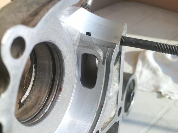

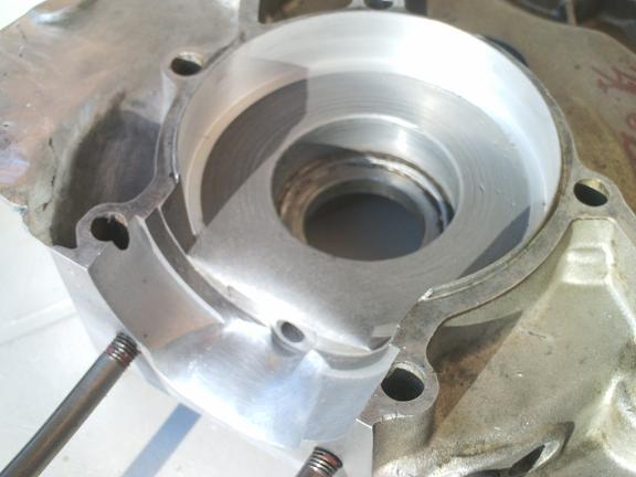

poi son seguite barenatura del carter pompa di lato volano e frizione!
38,49 KB
36,71 KB
qui notare la completa asportazione della valvola e ri-alesatura delle pareti!
40,47 KB
i carter da ambedue le parti sono stati barenati a 89.350mm.
e solo a scopo di sicurezza è stato effettuato un micro-riporto in corrispondenza della sede quadruplo nel semicarter lato volano!!
ribadisco però che anche a 89.35,la saldatura non è stata sfruttata, e quindi non ci sarebbe stata sforatura!!
comunque è stata fatta una barenaturina anche lì,propio per non andare ad interferire con la saldatura con l'ingranaggio della messa in moto/e o quadruplo!!

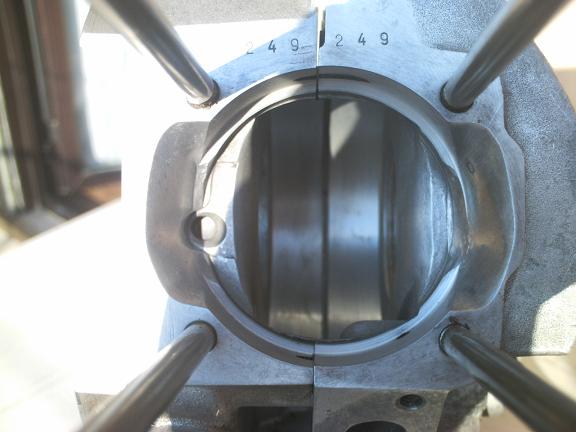

il risultato finale è questo!!
40,24 KB
notare il gradino nell'imbocco creato dall'allargamento del diametro interno!!
40,61 KB
40,99 KB
38,63 KB
