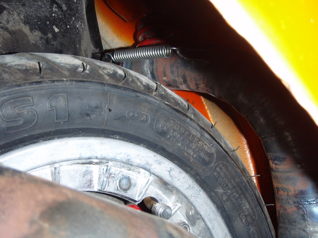

Eh vi capisco benissimo,ma essere costretto a pennellare olio bruciato periodicamente non mi alletta come idea,non ne avrei la costanza,ammesso che la marmitta non annerisca eccessivamente.L'acciaio nudo č bellissimo anche perchč col tempo cambia sfumature a forza di scaldarsi,ma annerito dall'olio mi lascia perplesso,e poi sulla mia vespa la marmitta cromata rimane intonata con il resto;quindi vai con lamarmittafalccromata,una passata di Mastrolindo e torna brillante,"al pro-fu-mo di li-mon!"

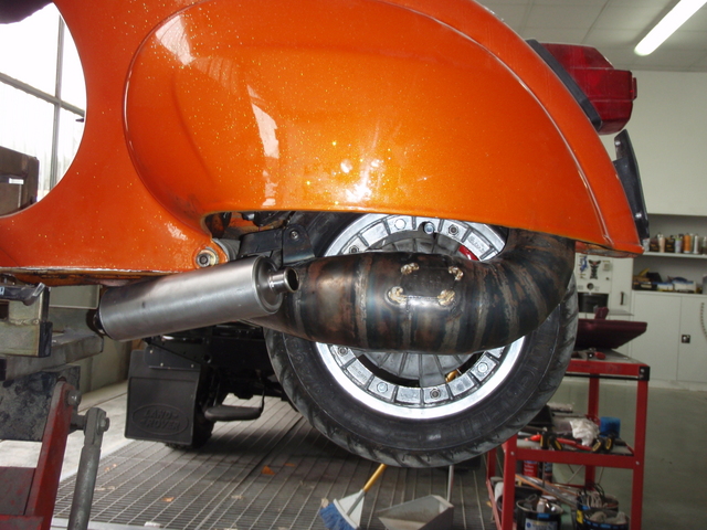

tornando al discorso marmitta ecco un paio di foto prese in prestito da un'altro forum,come vedete la marmitta(sempre spettacolare)presenta giā un po'la famosa patina arancione di ruggine,non che ci sia il rischio che buchi l'acciaio,ma esteticamente non ce la vedo proprio sulla mia truzzo-vespa chiarodiluna,quindi...

awe
Cittā: Costermano
4178 Messaggi
Inserito il - 09/11/2008 : 20:10:03  Mostra Profilo Invia a ACvespaDC un Messaggio Privato
mhhh ho giā visto quella vespa ma non ricordo dovecomunque come precedono i lavori
