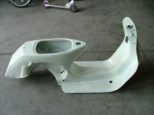

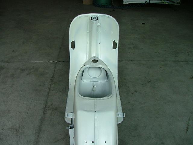

intanto posto le foto del telaio sabbiato con l'antiruggine...sembra nuovo. che dite?

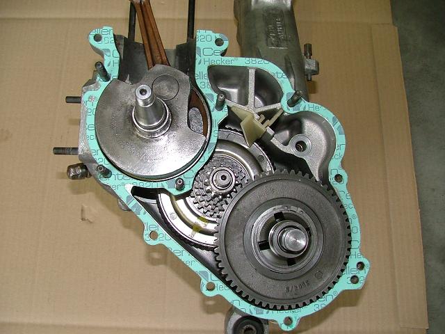

qualche idea per gli ingranaggi del cambio? nessuno nessuno?

allora... ho preso informazioni. presso la piaggio esistono 2 tipi di rasamenti; tra albero ed ingranaggio della prima e sotto il seeger. quello sotto il seeger ce l'hanno in 2 spessori. domani, ovviamente, vado alla piaggio e vi farō sapere.

risolto con spessore 2,3 originale piaggio posizionato sotto il seeger

Gommino fiancata, boccola inserimeto fiancata, nottolino serratura di blocco ancora sul telaio PRIMERIZZATI?
Capisco hai le frecce....

oopps... dimenticati... per il blocchetto, non ho le chiavi e seguiro il tuo metodo, poeta.

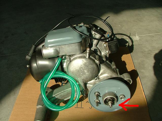

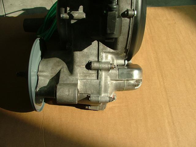

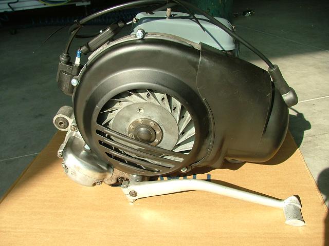

ed ecco alcune foto del motore quasi completo...
ci va il paraolio sul cuscinetto lato parapolvere??

Ci vā il cuscinetto ....fā tenuta sul tamburo....porta con te il tamburo, esiste in due misure, o il vecchio paraolio a campione.

Inserito il - 17/10/2008 : 16:02:10  Mostra Profilo Invia a n/a un Messaggio Privato
grazie poeta. il cuscinetto č in sede e volevo sapere se ci andava il paraolio e mi hai giā risposto.
