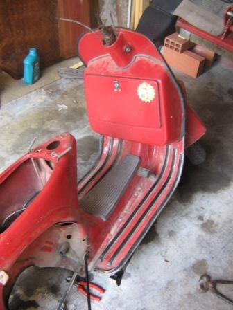

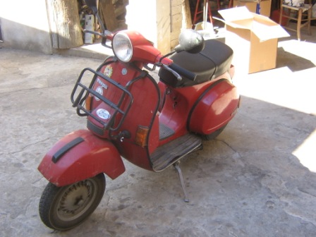

....di restaurare la PX200E ARCOBALENO classe 1984
premetto che non sarà un restauro fedele all'originale anche se non sconvolgerò i lamierati, peroprio perchè un giorno potrò eventualmente sistemare tutto con una mano di vernice, quindi i puristi mi perdonino, ma ritengo che, dato che ho già la Sprint Veloce come Dio comenda, la PX me la personalizzo come mi pare perchè voglio che mi rispecchi a pieno!
Quindi....si comincia!
50,06 KB
46,37 KB
25,65 KB

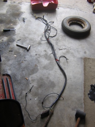

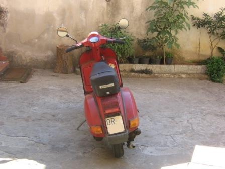

guardatela bene perchè così non la rivedrete mai più!

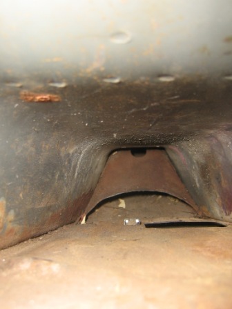

la tunnel scopia è confortante per fortuna anche se....
55,22 KB
bucone sotto scocca come sapevo è lui la causa principale del restauro...oltre alle pessime condizioni della carrozzeria, piena di botte e di un colore rifatto male da gente che andrebbe incendiata all'istante...comunque, ora ci sono io e sono il padrone giusto per questa Vespa che ho salvato dall'inferno un anno e mezzo fa!

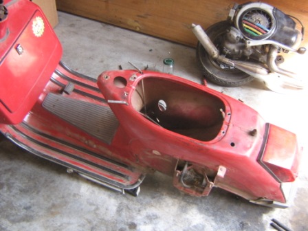

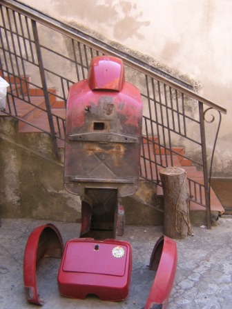

eccola tutta smontata e pronta per andare in sabbiatura dov'è attualmente, sabato pomeriggio la vado a recuperare!

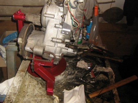

Dal momento che devo pulire il motore e spesso mi capita di rigenerarne qualcuno ho deciso di autocostruirmi il reggi-motore. Premetto che lo perfezionerò strada facendo, dato che non ho potuto progettarlo, quindi nel corso del restauro vedrete le varie modifiche e i perfezionamenti!

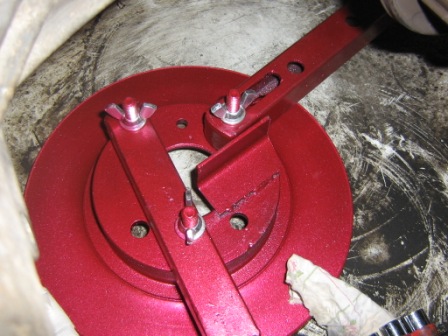

Successivamente ho assemblato la parte che andrà a inserirsi nel braccio del carter, quello per intederci dove si inserisce il vitone!
45,67 KB

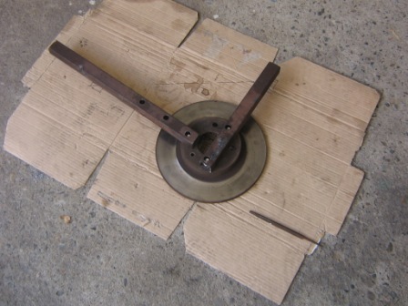

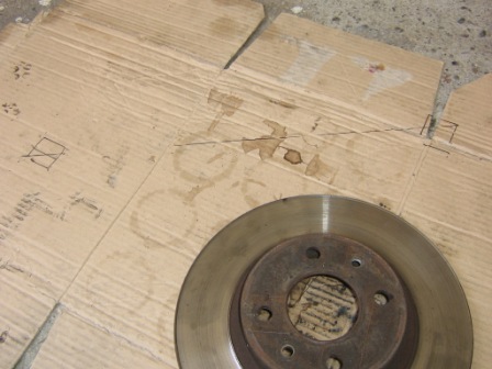

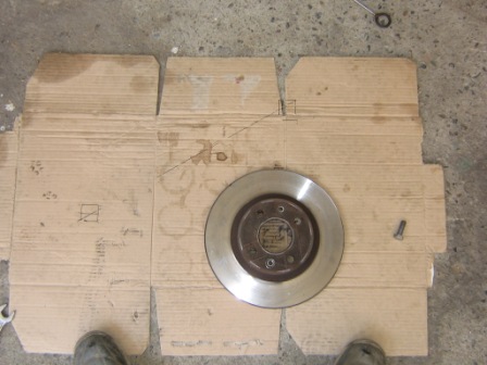

a questo punto su un foglio di cartone dove ho poggiato il motore, ho preso i punti "chiave" per individuare la posizione delle due cerniere, anteriore e posteriore. Notate dove si trova quel vecchio freno a disco (qualsiasi meccanico ve li tira dietro) : quello è il punto dove dovrebbe concentrarsi di più il peso del motore ed è da li che sono partito per il posizionamento dei due sostegni!
44,98 KB
45,74 KB

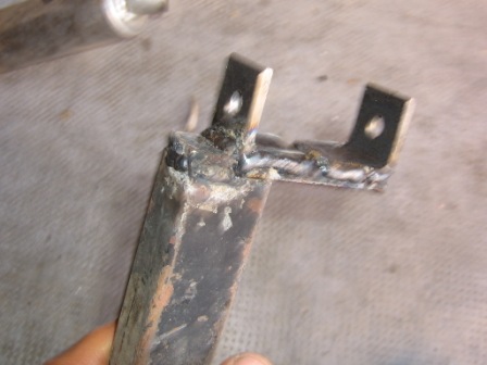

A questo punto ho fissato i due bracci ricavati da due scatolari da 4cm e saldato sopra i sostegni
51,93 KB

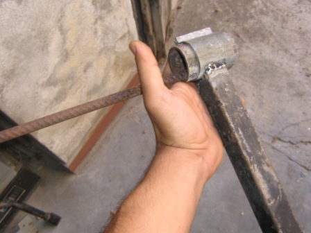

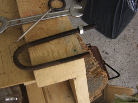

per sostenere la parte posteriore, invece di usare il bullone come perno, ho utilizzato una "U" ricavata da una barra filettata da 8mm
45,51 KB

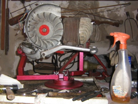

e ecco il motore nel suo sostegno:
54,35 KB

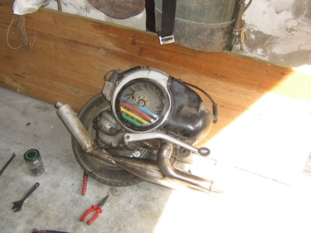

dopodi chè ho proceduto alla modifica, al perfezionamento (ancora da ultimare), ma soprattutto alla pulizia del motore:
46,51 KB
47,49 KB
50,17 KB

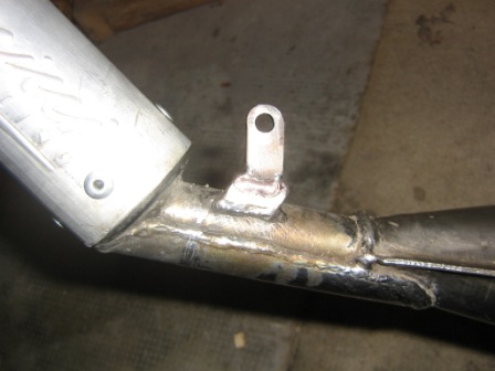

c'è ancora qualche punto oscuro, ma siamo a buon punto. Ho anche provveduto a risaldare la plachetta di acciaio inox alla Simonini, il vecchio proprietario chissà perchè l'aveva aperta costringendomi a ripiegare su una legatura di fortuna:
36,05 KB
Fatto ciò una bella pulita anche a lei e conservata in attesa del rimontaggio

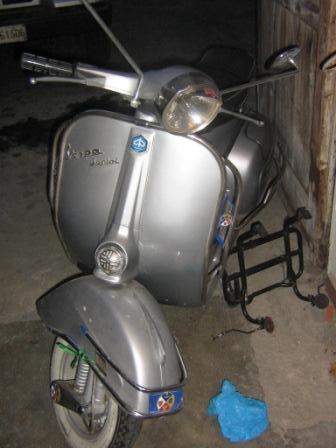

Intanto Luisa veglia vigile sul restauro di sua sorella!
24,66 KB

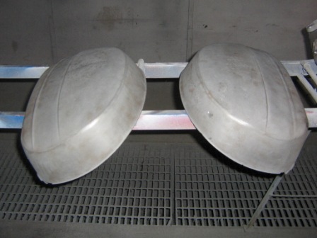

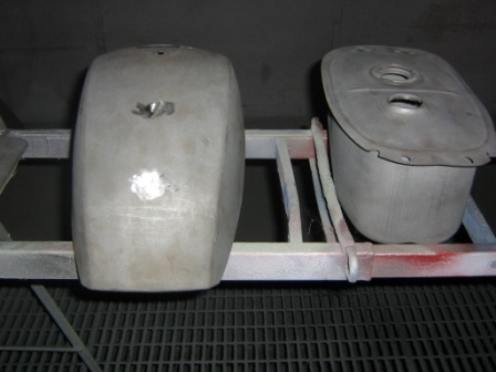

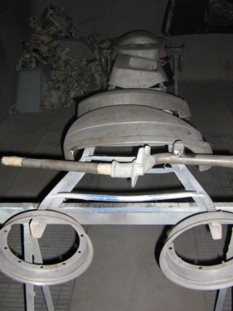

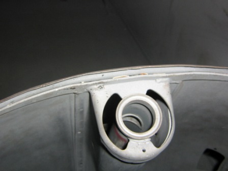

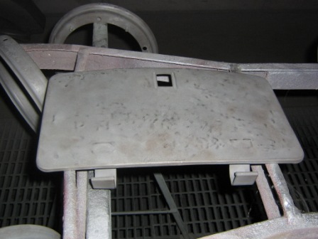

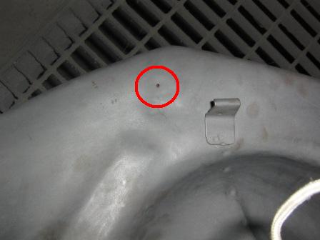

Sabbiatura effettuata e Vespa dal carrozziere, alcune cose già fatte come la sistemazione di alcune botte e qualche taglio, le foto si riferiscono alla fase pre primer (DP40) alla quale seguirà nei prossimi giorni la stuccatura e la ribattitura di alcune parti più ostili!
44,28 KB
15,82 KB

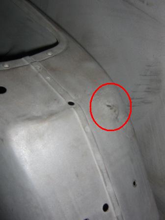

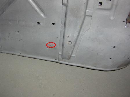

Nel cerchio rosso, una ex-palla di stucco ora ribattuta dall'interno con scalpello lungo, seguirà trattamento post-primer col tiracolpi!

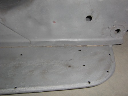

Qui abbiamo dovuto aprire tutti e due gli strati di lamiera, verranno sostituiti da altri due ovviamente!
15,6 KB
buchino nella pedana stuccato dal precedente "restauratore": un c****ne!!!
18,14 KB

La piastra che tiene lo scudo era completamente deformata, praticamente spinta in fuori, abbiamo dovuto batterci parecchio...
30,47 KB

Inserito il - 09/09/2008 : 22:55:46  Mostra Profilo Invia a vespa_90 un Messaggio Privato

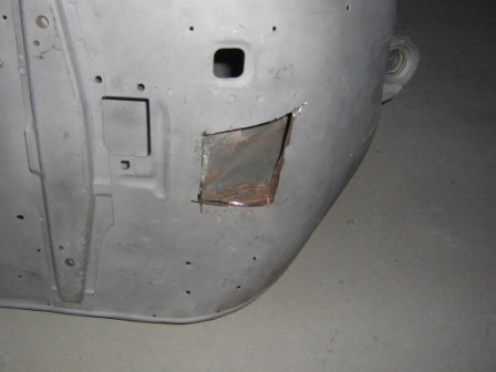

che è quel taglio nella parte sotto della pedana?????
SVPX
Scudetto def
1099 Messaggi

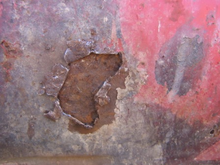

Inserito il - 09/09/2008 : 23:26:13  Mostra Profilo  Visita l'Homepage di SVPX  Clicca per vedere l'indirizzo MSN di SVPX Invia a SVPX un Messaggio Privato
un ex rigonfiamento di rugine, ne aveva per tutta la lunghezza del taglio

ma perchè hai saldato i fori della cresta sul parafango??

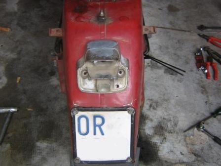

vespa_90 ha scritto:
comprendo
Perchè è un parafango di T5 a cui erano stati fatti i buchi per la crestina da quel balosso dell'ex proprietario della Vespa da cui ho smontato quel parafango! Il mio era da buttare e poi a me il parafango della T5 piace tantissimo, quindi ho deciso di schiaffarci quello, previa modifica della staffa laterale della forca ovviamente!
Ma questa è solo una delle piccole cose che intendo fare...vedi prime foto!

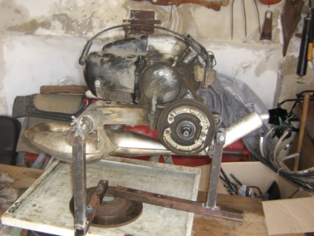

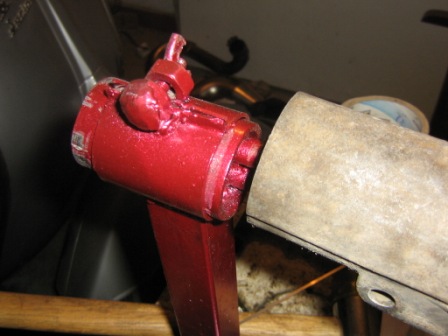

Inserito il - 11/09/2008 : 09:44:53  Mostra Profilo  Visita l'Homepage di SVPX  Clicca per vedere l'indirizzo MSN di SVPX Invia a SVPX un Messaggio Privato

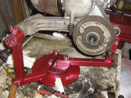

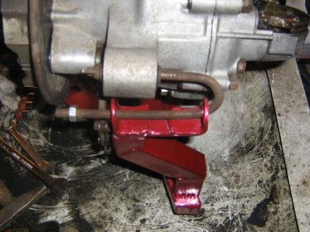

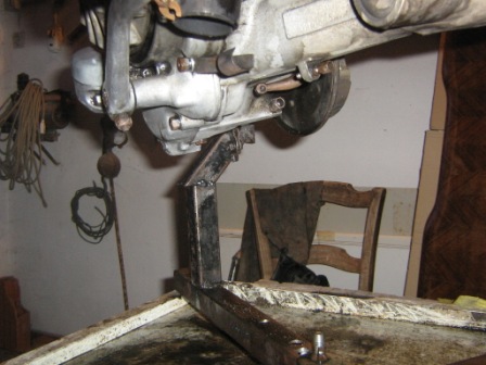

Eccoci, dato che non ho avuto tempo di farlo prima vi posto ora le foto del piedistallo per il motore ultimato, con alcune modifiche, appena posso metto le immagini con le misure se a qualcuno interessassero!
58,96 KB
54,04 KB
68,03 KB

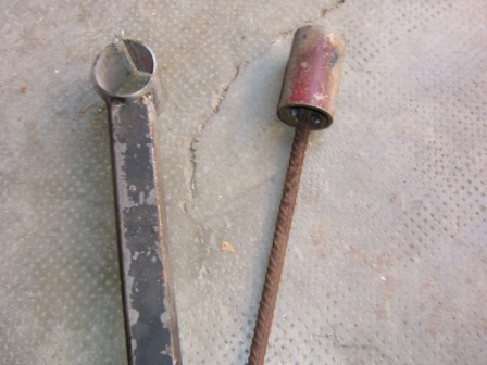

Nonostante il tutto sia regolabile dalla U del braccetto posteriore...
60,69 KB
...e dal tubo girevole (avrei voluto trovarne uno più grande) anteriore...
41,8 KB
...il tutto è regolabile ancora per accorciare le distanze in vista di qualche lavoro su motori small!
60,66 KB
Il motore risulta leggermente inclinato probabilmente per chè essendo 200 è molto pesante e ancor più perchè i sostegni flettono un pò, essendo FEB 38 K, dovrebbero essere più acciaiosi, ma vi assicuro che fanno benissimo il loro lavoro!
