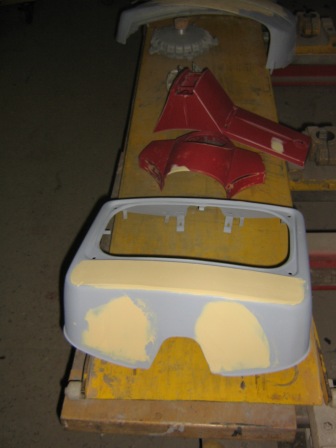

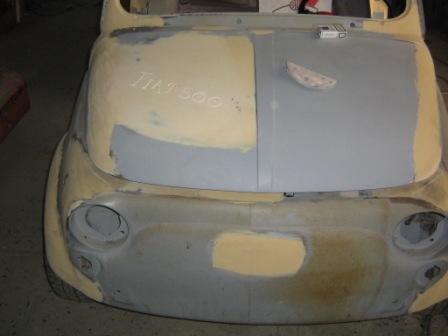

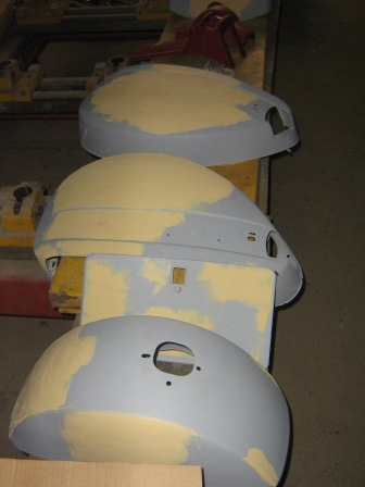

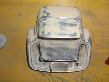

Altre foto oggi! riguardano il trettamento della scocca e le prime stuccature a cofani, bauletto e fanale posteriore che verrà verniciato di grigio...

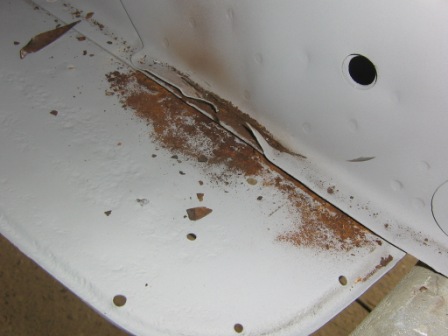

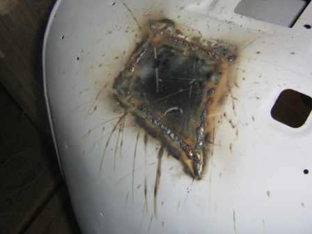

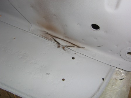

rattoppo dei buchi sulla pedana...
15,7 KB

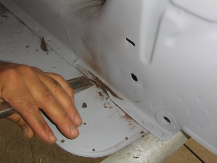

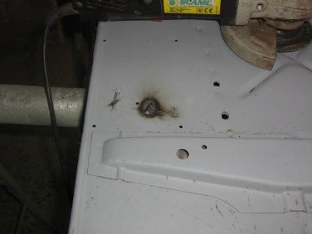

...e del foro fatto nel sottoscocca in corrispondenza della curva...
35,62 KB

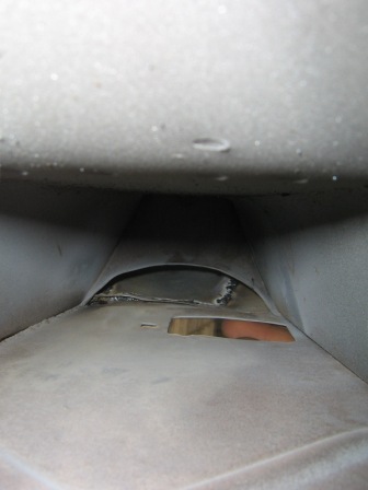

tunnelscopia:
28,97 KB

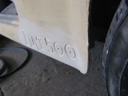

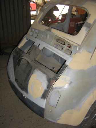

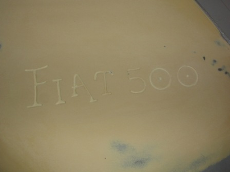

e ora una chicca: la 500 che sta barthizzando il mio carrozziere:
32,34 KB
19,68 KB
43,45 KB
41,25 KB
34,76 KB

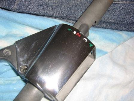

è quello delle marce che quanto tiri la frizione e giri la manopola ti indica in che marcia sei no?
Inserito il - 14/09/2008 : 10:56:59  Mostra Profilo Invia a n/a (ex wyatt) un Messaggio Privato
uh-uh... direi che ci sarà un cambio di manubrio, dico bene ? cosa metti? quello della vba-vbb?

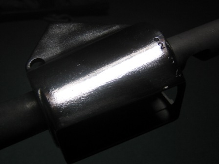

beh mi sembra strano il cambio di manubrio altrimenti non avrebbe stuccato il tettuccio del manubrio che si vede qualche foto sopra...
Per me vuoi cromare quel semimanubrio visto come l'hai lucidato!

lo lascio lucido e basta, non lo cromo, niente cromature a parte gli specchietti. cmq si, per quella manopola c'è una bella idea in cantiere!

ma il tuo amico carrozziere è appassionato di stucchi? cavolo! quella 500 se fa un botto si vede salire il polverone
SVPX
Scudetto def
1099 Messaggi
Inserito il - 15/09/2008 : 00:31:42  Mostra Profilo  Visita l'Homepage di SVPX  Clicca per vedere l'indirizzo MSN di SVPX Invia a SVPX un Messaggio Privato

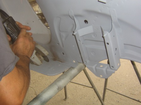

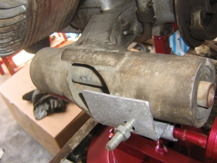

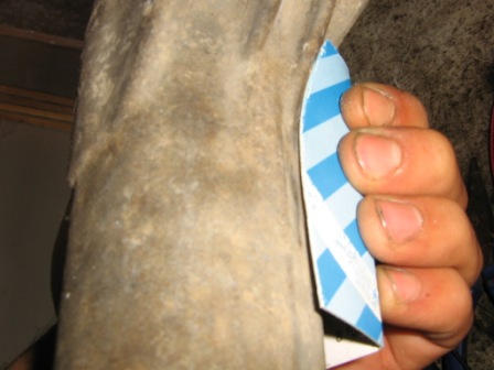

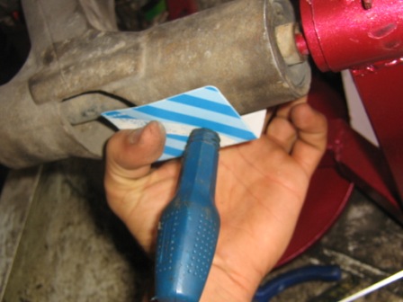

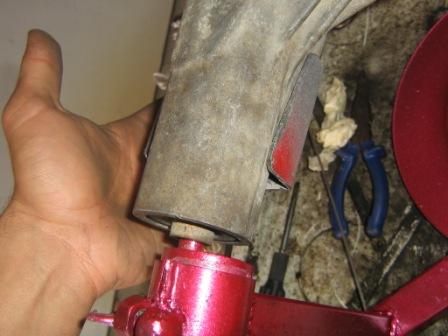

Quelle stuccature sono ancora tutte da carteggiare, ti assicuro che ne ha fatte altre anche incidentate e c'è pochissimo stucco alla fin fine. Inoltre il lavoro di pressatura della lamiera obbliga in un certo senso a stuccare tutto intorno, ma alla fine non è tanto. Comunque veniamo a noi:oggi in pausa dalla carrozzeria ne ho approfittato per fare due o tre cosette...innanzitutto predisporre il motore al cambio dei silentblock. In attesa di prendere la barra filettata che comprerò domani...Partendo dal principio che col motore infilato cos' nel banco è impossibile cambiare i silentblock, ho pensato di mettere una staffa che lasci libero tutto il braccio e quindi i silentblock stessi.
Sono partito facendomi una dima in cartone:
40,32 KB
42,38 KB

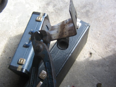

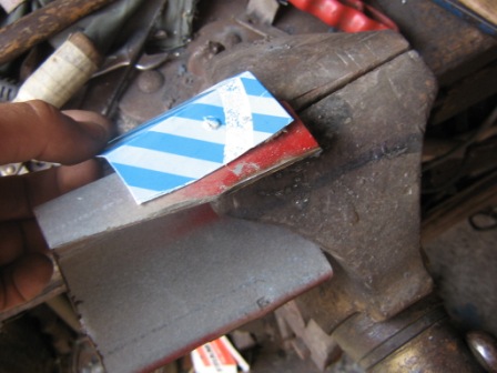

dopodichè ho trovato per culo una lamiera che facesse al caso mio e l'ho tagliata e profilata secondo la dima che mi sono fatto precedentemente:
46,39 KB
25,07 KB
a questo punto ho saldato sotto la staffa un tubo nel quale inserire il sostegno del braccio anteriore:
45,66 KB
infine verniciato e montato:
52,11 KB
in questo modo portò sostituire i silentblock senza dover levare il motore dal banco che è troppo comodo, anche se testata e cilindro dovrò comunque toglierli cazz!!!!

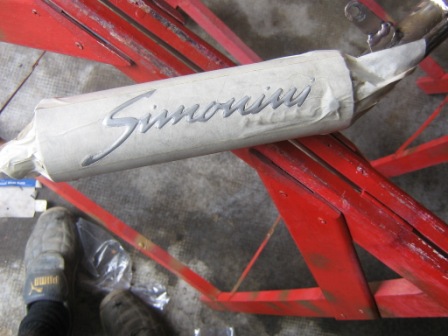

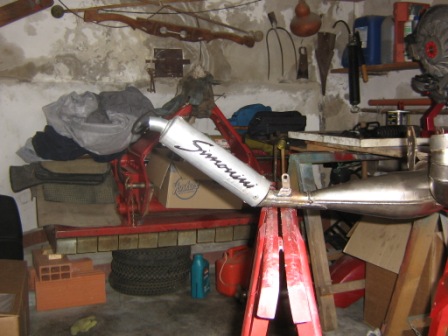

Infine una piccola rifinitura alla Simonini:
50,43 KB
incartato il terminale e poi...alte temperature...
47,71 KB
ed ecco il risultato:
54,25 KB

Intanto una foto di come sta venendo la manopola marce:

ahhhh bell'idea il tricolore sui numerini delle marce..grande! ecco qual'era l'idea pazza

:) serve giusto per ricordare che la Vespa è Italiana e che ha le marce e...che non è di plastica lo ricorderemo in un altro modo...
