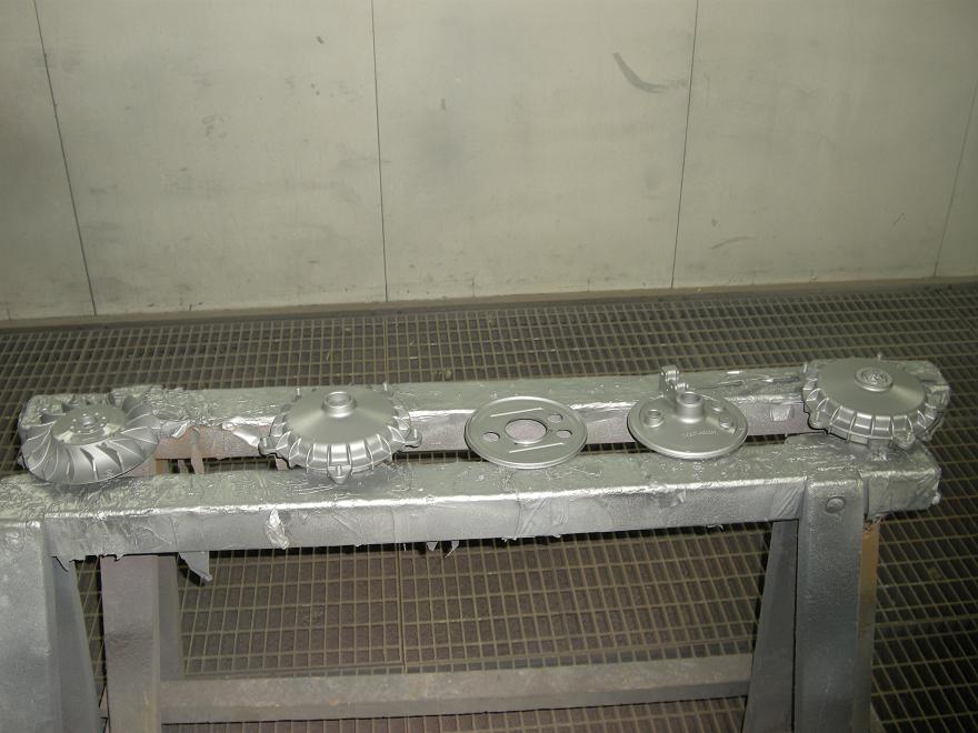

CALAAAAA!!!!!!!!!!
Complimenti per il blocco!!!!!!!

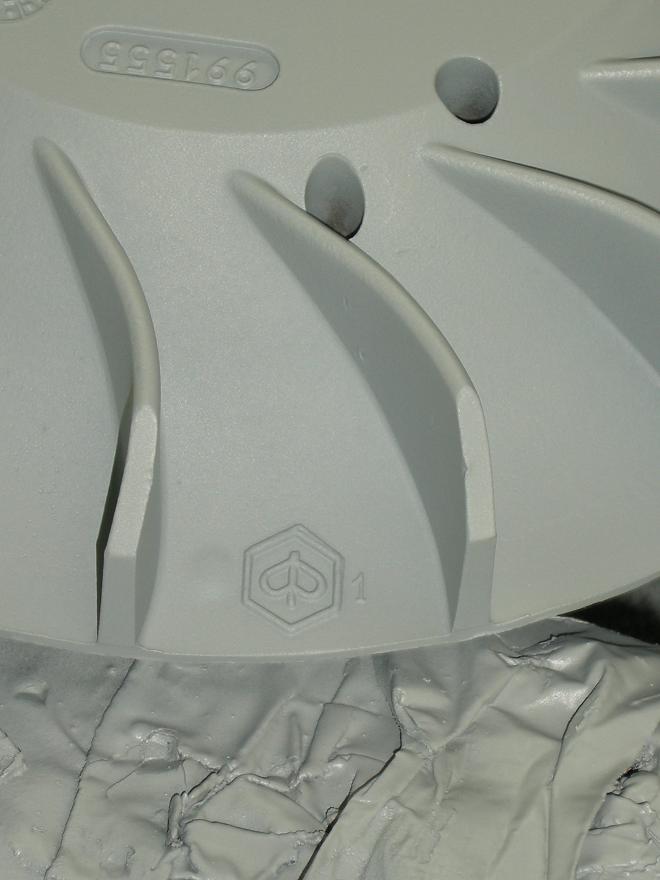

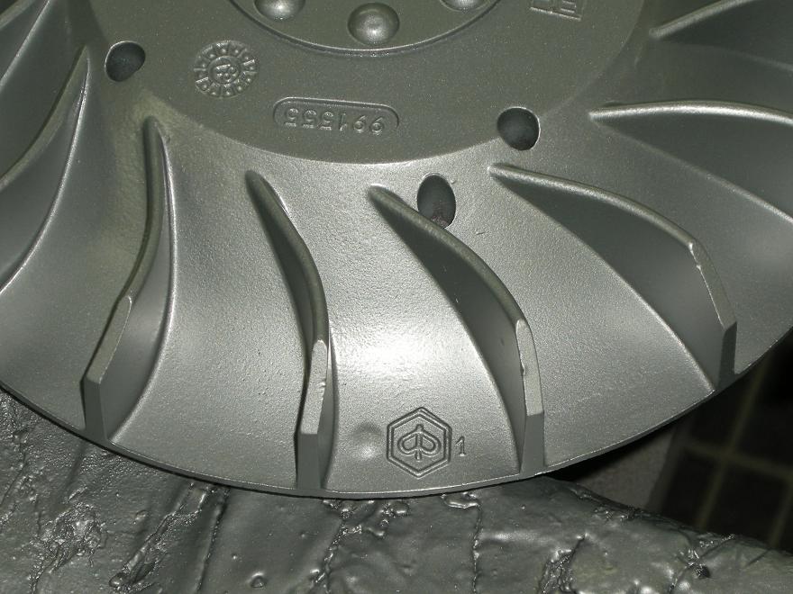

Questi sono i pezzi prima dell'epossidico, venerdì mattina...
87,19 KB
E questi sono con l'epossidico...
84,68 KB
Lo so, ho toppato, per sabato non ce l'ho fatta...
Stasera ho gli ho dato il fondo, ma non ho fatto le foto, domani li vernicio e mercoledì ti porto il tutto al VespaClub...
...VESPASSION...

pino non sai che gioia mi hai dato, a rivedere i pezzi con l'epossidico mi è cascata la lacrimuccia!!!
qualcosa si comincia a vedere finalmente.
tranquillo per sabato, gia ti ho detto per sms la situazione, quindi fai con calma.
cmq grazie per ora

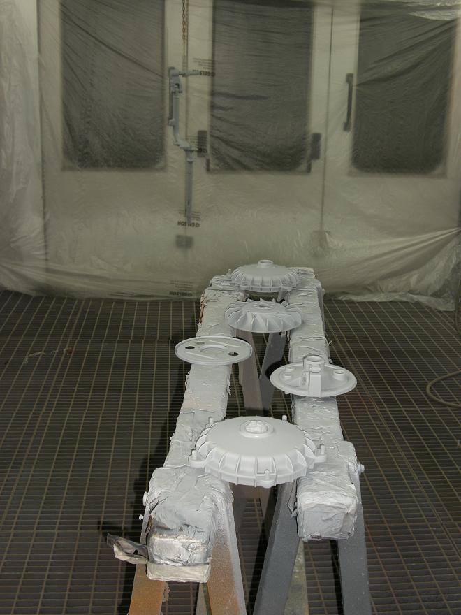

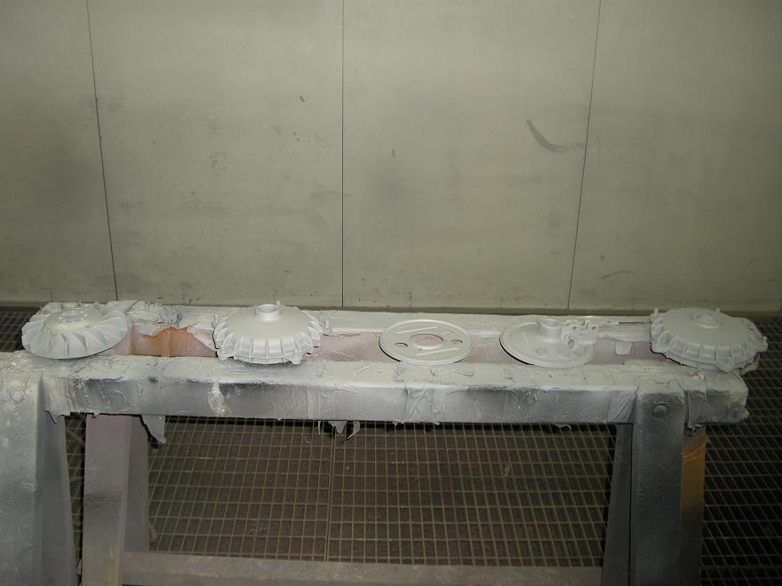

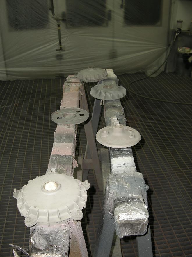

Allora... Questi sono i pezzi col fondo...
63,34 KB
Un dettaglio...
52,97 KB
E questi sono verniciati...
100,09 KB
Ridettaglio...
80,76 KB

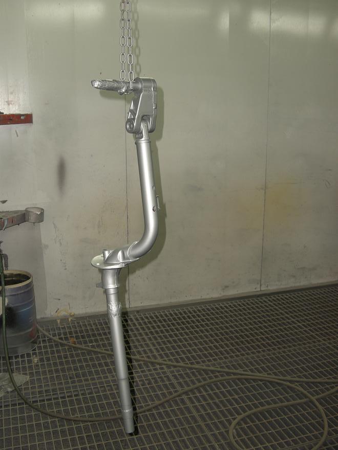

E in fine la forcella...
68,35 KB
Domani sera come d'accordo ti porterò tutto al VespaClub a Montemurlo, sarò lì verso le 21:30, a domani Cala!!!
...VESPASSION...
Inserito il - 18/12/2008 : 08:08:05  Mostra Profilo  Visita l'Homepage di poeta  Clicca per vedere l'indirizzo MSN di poeta Invia a poeta un Messaggio Privato
PINO!!!!!!!!!!!!
Quel volano subito a bagno di diluente!
NON VA' ASSOLUTAMENTE MAI VERNICIATO IL VOLANO!

Inserito il - 18/12/2008 : 08:49:06  Mostra Profilo Invia a .calabrone. un Messaggio Privato
poeta hai pienamente ragione, ma credimi ho dovuto farlo verniciare xkè era completamente pieno di ruggine!!!!
lo so' non sono nella perfetta originalità, ma ho dovuto e poi il mio vespone mica deve andare al museo piaggio, quindi se ha piccole cose non perfettissime chi se ne frega....l'importante è che piaccia al proprietario, cioè a me
