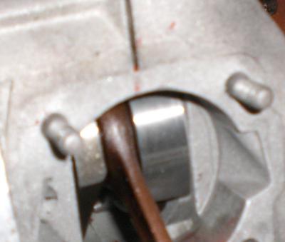

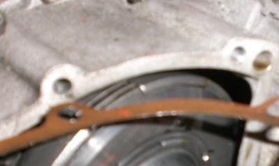

Ciao a tutti, ho portato a sabbiare i carter ed ho rifatto il motore. Ora però ho un dubbio atroce sul fatto che la sabbiatura abbia rovinato i carter. Ho detto al tipo di fare una sabbiatura delicata, ma guardandoli mi sembrano troppo ruvidi.
Vorrei delucidazioni a riguardo.
Se servono posso mettere foto, magari dicendomi cosa fotografare...
Grazie per l'aiuto: spero che queste siano solo mie paure!

Inserito il - 31/01/2009 : 14:19:56  Mostra Profilo Invia a n/a un Messaggio Privato
sto già sistemando degli altre carter....
ecco la foto del motore (chiuso tra l'altro)

Città: Verona
66 Messaggi
Inserito il - 31/01/2009 : 14:23:54  Mostra Profilo Invia a n/a un Messaggio Privato
ahia dale foto non si capisce niente
vedo di cercare di farle meglio...
edit: ridimensionate, spero si capisca...
