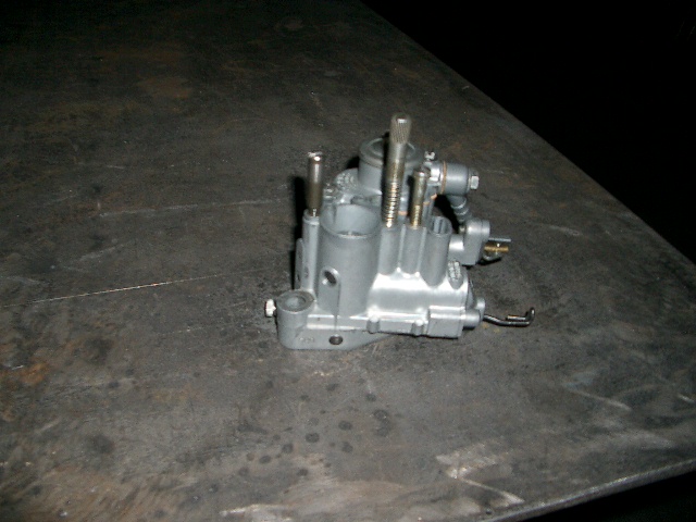

Carburatore revisionato...
144,35 KB
Dunque ora c'è il dilemma dei getti...
per montare questo gruppo termico, che getti mi consigliate??.. non vorrei grippare al primo avviamento, prima di riuscire a far carburare il motore.. Si tratta di un gruppo termico nuovo nuovo di una lml 150 non sono stati fatti lavori ai carter e dovrebbe assomigliare molto ad un piaggio originale 150, però il meccanico dice che non si possono montare pari pari i getti del 150, perché ogni cilindro ha la sua carburazione. Voi cosa mi dite? Ciaoooo

il cilindro della LML è un 5 travasi, il piaggio ne ha 2 quindi la carburazione va ingrassata un pò

Grazie Vito, quindi che numeri di getti mi consigli?.. Ho un problema ad individuare il getto del massimo.. ho trovato facilmente il getto passaggio aria, quello minimo e lo starter, ma il massimo non riesco a capire dove sia!!

Trovato il massimo!!!!! Mi sono lasciato disorientare dal fatto che non era montato, probabilmente al vecchio proprietario serviva un getto massimo per l'altra vespa.. Comunque ho confrontato i getti nella tabella, cambiano il getto massimo, l'emulsionatore, il getto minimo e la valvola del gas.. devo cambiare tutto questo vero?.. riguardo ai getti qualcuno mi può dire indicativamente cosa montare?.. sul 150 originale andrebbero: massimo 102, minimo 48..

Grazie Spider! allora un aggiornamento al manuale servizio vespa, per le vespe ultime riporta: Getto massimo 102 (96 per il 125); Getto minimo 48 (45 per il 125) Getto starter 60 in tutti e due i casi, poi cambia l'emulsionatore (BE3 per il 150, BE5 per il 125) e la valvola del gas... per il 125 codice 6823.09, per il 150 codice 6823.01... Qualcuno sa dirmi se devo cambiare anche questa valvola? è un ricambio che si può trovare facilmente oppure mi consigliate di tenere la sua, tanto non cambia nulla?.. Grazie a tutti!

monta un massimo da 105-106 comunque mi pare il cilindro del PX 3 travasi non mi pare niente di così strano
l'emulsionatore lascia quello che c'è su ora
