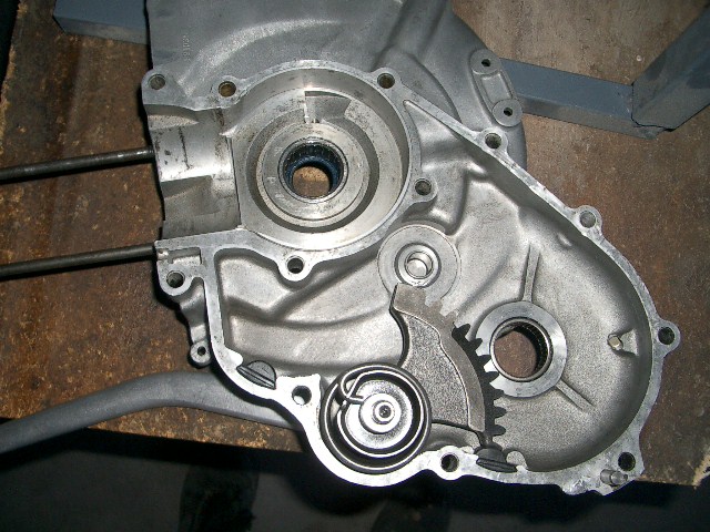

Dimenticavo la foto...

xkè a me i carter non mi si vogliono separare?!?!
ho fatto come te...ma nada,uffa!!!
Città: Verona
215 Messaggi
Inserito il - 06/10/2008 : 12:05:51  Mostra Profilo Invia a n/a un Messaggio Privato
Hai levato anche tutti i bulloni che attraversano i carter? Strano, io ho fatto un pò fatica, ma è stata minima! E secondo me era la prima volta che qualcuno apriva questo motore.. miente pasta rossa o simili.. mi sembrava di essere Indiana Jones nel tempio maledetto!!

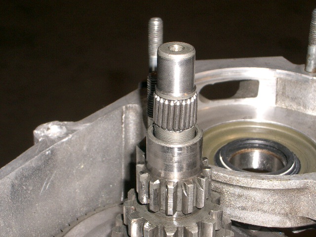

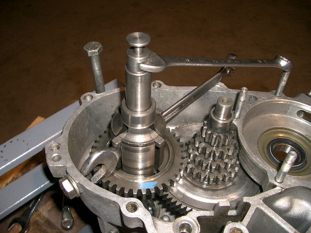

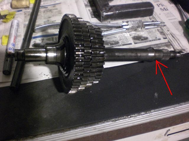

Domanda, in fase di rimontaggio, ho un dubbio sull'albero del cambio.. fino a quanto deve essere mandato giù? Mi spiego meglio, indicato dalla freccia rossa c'è una protuberanza che pensavo fosse un fermo che si appoggiava al cuscinetto.. invece se lo faccio appoggiare al cuscinetto, il disco interno del parastrappi sfrega contro gli ingranaggi del cambio.. c'è un metodo, un qualcosa per metterlo alla giusta profondità o devo andare a occhio?? Grazie..

Inserito il - 14/10/2008 : 11:18:59  Mostra Profilo  Visita l'Homepage di poeta  Clicca per vedere l'indirizzo MSN di poeta Invia a poeta un Messaggio Privato
Giù fino alla battuta sul cuscinetto, sulle large farme il cuscinetto è impedito ad uscire da fresatura sul carter, mentre nelle small la stessa operazione potrebbe tirare fuori il cuscinetto dal carter perchè ha il foro unico passante! quindi sulle small và sempre efrmato il cuscinetto con il piatto ganasce....
L'anello sull'albero conico del volano lo togli scaldando all'inverosimile, posizionalo con il cono rivolto verso l'alto e la parte opposta serrata nella morsa, batti con scalpello e mazzetta nella fessura di base tra spalla volanica e anello, a rotazione, se si muove di 1mm esce facile al secondo giro....
Controlla il cuscinetto della primaria alberino parastrappi.
A proposito, in futuro sai come si leva il dado del volano?
Posizioni una chiave ad occhio da 14-17-19 a seconda dei casi, gli dai dei colpi con mazzuolo in gomma mentre tieni il volano con l'altra mano per le alette, colpi successivi e si svita come burro.

Grazie Poeta! Ho visto la fresatura sul carter che impedisce la fuoriuscita del cuscinetto, ma se spingo a fondo l'albero, uno degli ingranaggi mi va a urtare contro il piatto del parastrappi..

Non vorrei sbagliarmi, ma se non erro c'è un rondellone
Inserito il - 14/10/2008 : 23:12:31  Mostra Profilo Invia a vespa_90 un Messaggio Privato
allora, quando il cuscinetto è in battuta dal lato ruota, e inserisci l'albero nel cuscinetto, questo può leggermente fuoriuscire, quindi dopo che è arrivato l'albero in battuta sulla ghiera del cuscinetto (DA METTERE NUOVO) ribatti dentro il cuscinetto
e c'è il seeger mi pare

Inserito il - 15/10/2008 : 12:11:00  Mostra Profilo Invia a n/a un Messaggio Privato
Perfetto! Eseguito alla lettera.. a volte ci si perde in un bicchier d'acqua...

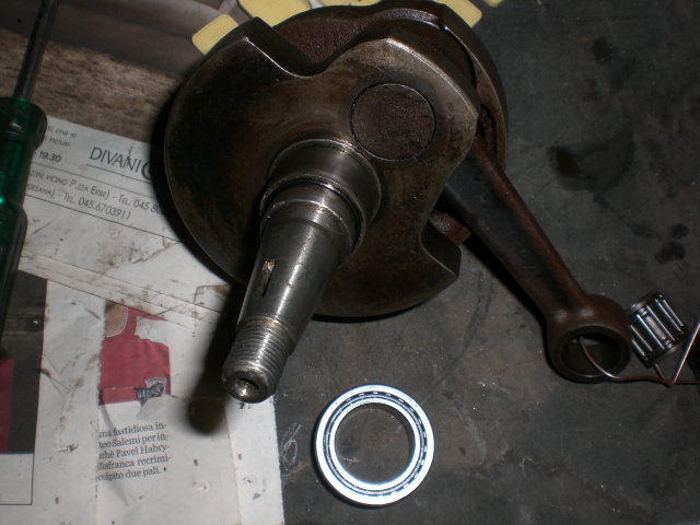

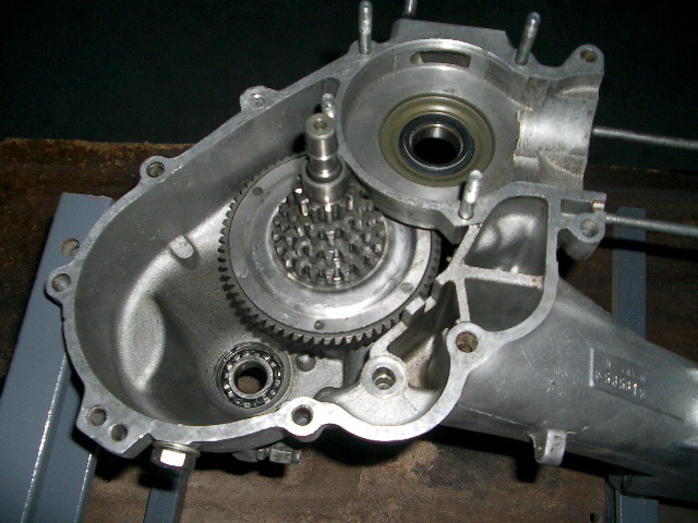

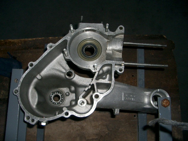

Inserito il - 23/06/2009 : 21:19:13  Mostra Profilo Invia a n/a un Messaggio Privato
Scusate il ritardo..
Cuscinetti e paraolio montati..

Montato anche l'albero di Natale..
143,97 KB
21 rullini..
144 KB
Diamo un'altra stretta alla crocera che non si sa mai..
146,94 KB
Ora diciamo sono a buon punto. Il meccanico mi ha dato un paraolio per il mozzo ruota di misura 27x47x7 invece che 27x47x6.. dice che non cambia nulla perché in quel punto di spazio ce n'è.. speriamo che sia vero! Ora stasera procedo alla saldatura del piatto frizione, aveva i denti un po' consumati e farò una leggera rettifica alla campana della frizione.. a domani!
