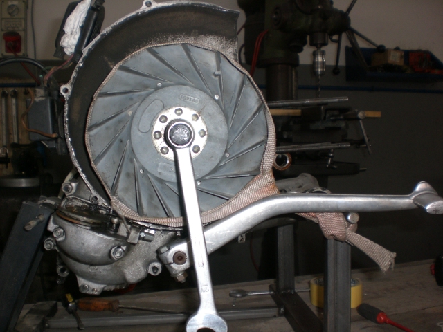

AGGIORNAMENTO:

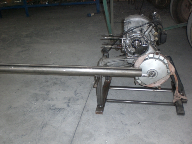

Durante l'operazione di smontaggio volano, è sorto il problema che il dado che fissa il volano non voleva saperne di allentarsi..
Ho provato a tenere con una mano il volano e con l'altra la chiave..
222,06 KB

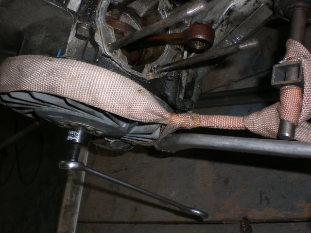

Dopo essermi fatto male alla mano e non volendo spendere soldi per la chiavetta che blocca il volano, ho usato la fantasia.
Come si dice a Verona, " A un bòn soldà, ogni arma ghé fà".. Ecco il mio metodo per bloccare il volano, ho chiamato questo metodo alla "Walker Texas Ranger".. niente danni e minima spesa..
241,97 KB
242,97 KB
Quì l'operazione è simulata, infatti si vede l'estrattore.. l'ho messo su in qualche maniera dopo averlo tolto, per farvi vedere la "tennica"..

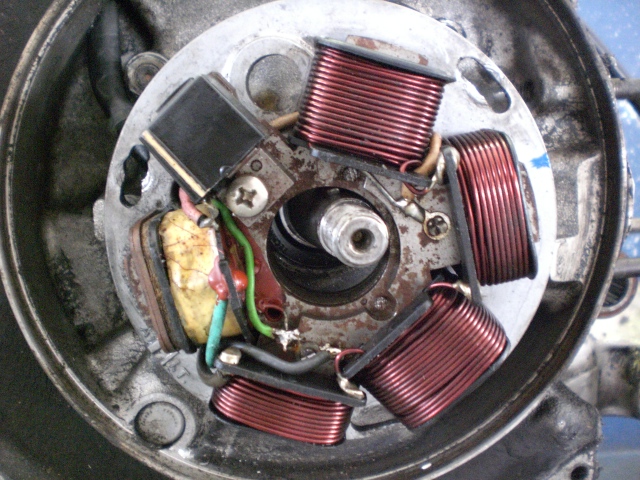

Lo statore non si presenta affatto male..
240,53 KB

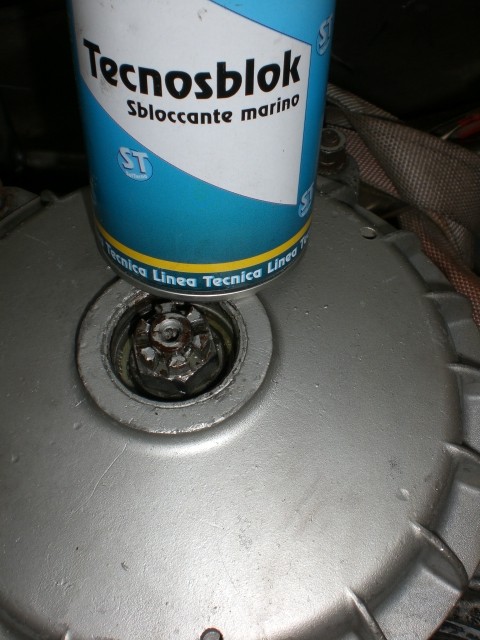

Il dado del tamburo posteriore non vuole saperne di allentarsi, anche usando l'artiglieria pesante..
106,52 KB
Allora si passa al metodo "Walker"..
234,13 KB

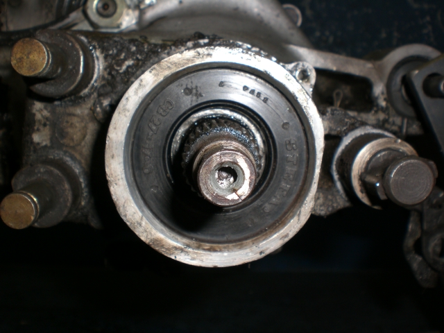

Paraolio lato tamburo..
242,97 KB
Sbaglio oppure ho letto da qualche parte che da quando la benzina super non esiste più, i produttori di paraolio hanno cambiato la mescola della gomma, rendendola resistente alla benzina verde (più aggressiva), quindi da quel momento hanno cambiato il colore dei paraolio da neri in blu? Oppure è una leggenda metropolitana?

più che sistema walker texas ranger, direi sistema "mac giver!"

DfTeam: L'ho chiamato metodo Walker perché è l'unico che saprebbe prendere al lazo un volano..

ciao. complimenti per la tua inventiva. sono impressionato. hai risolto in una manciata di secondi problemi sui quali io ci ho messo almeno un paio di giorni... tra il restauro del tuo 125 e del mio 150 qualcosa di buono esce

Genio.....

Grazie Tito!
Non sono un genio, ma la fantasia mi contraddistingue..

Ti serve proprio l'estrattore, e prega che non abbiano sfalsato il filetto sul volano, come mi è capitato sull'altro motore...
Inserito il - 30/09/2008 : 12:50:17  Mostra Profilo  Visita l'Homepage di poeta  Clicca per vedere l'indirizzo MSN di poeta Invia a poeta un Messaggio Privato
Chi glielo dice ora che....
l'estrattore ha la sede per la chiave da 19 da utilizzare per tenere fermo il volano mentre con la 17 avviti il dado che te lo tira fuori!
Ogni guerra ha i suoi feriti.
Città: Verona
215 Messaggi
Inserito il - 02/10/2008 : 13:10:53  Mostra Profilo Invia a n/a un Messaggio Privato
Poeta, questo lo so, infatti la foto è puramente a titolo illustrativo.. quello che non riuscivo a togliere era il dado del volano!! Poi con l'estrattore è stata una pacchia.. Si sta parlando di dado tamburo posteriore e dado volano!!

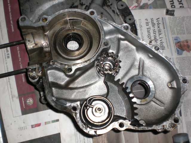

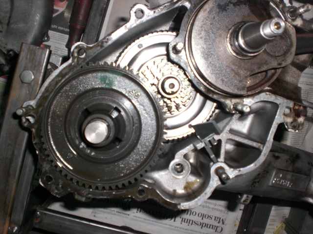

In bocca al lupo per il dado tamburo! Intanto i lavori proseguono..
236,7 KB
239,34 KB
Motore aperto.. che emozione...
236,87 KB

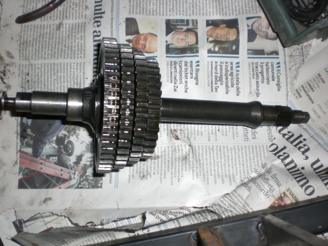

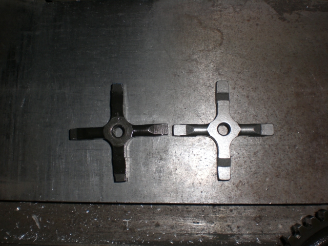

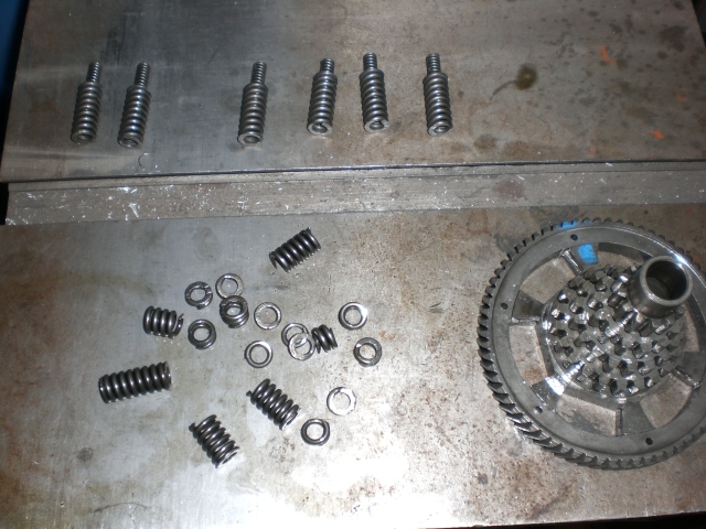

Si procede al cambio crocera..
236,1 KB
A sinistra potete vedere la crocera usata, a destra quella nuova..
239,74 KB

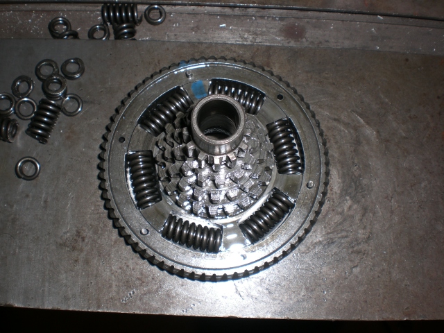

Parastrappi alla frutta e nuove molle doppie..
240,69 KB
Parastrappi quasi finito..
237,69 KB
Mi viene spontanea una domanda.. ho comprato il cuscinetto nuovo delll'albero motore, lato volano.. però metà di quello vecchio è rimasto saldamente ancorato all'albero! C'è un modo per toglierlo o lascio quello? Ho provato a scaldare il pezzo di cuscinetto con la pistola termica professionale ma nessun risultato..
Come si fa??...
