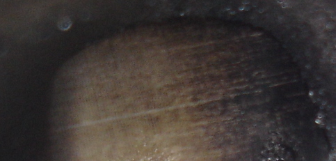

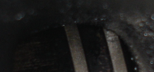

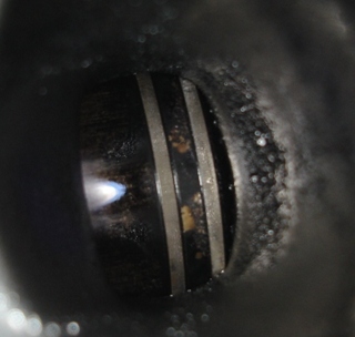

Già che ci sono allego delle foto che ho fatto quando ho smontato la cat per mettere la sito.
Le ho fatte dal collettore di scarico con la vespa sul cavalletto: così ho anche ottenuto il diploma honoris causa in "contorsionismo estremo".
La vespa non aveva nenche 3000 km.
40,54 KB
33,35 KB
39,88 KB
Si vede il pistone in tre diverse posizioni e si vede anche che è abbastanza annerito però non mi è sembrato rovinato tranne che per questo segno sulla prima fascia e per queta righina sul mantello.
52,6 KB
53,51 KB
L'annerimento è dovuto ai gas che fuoriescono dal cilindro nello scarico o alle fasce che sfiatano per colpa delle alte temperature?
Voi che ne pensate?

ciao quanti km ha la vespa?? 3000km?? le fasce sembrano di 300000 anni fa da quanto nero c'è sotto! neanche la mia ET3 dopo 28 anni di onorato servizio aveva tanti aloni neri sotto

Non me lo spiego neanche io come sia possibile. Nel rodaggio non ho mai superato i 60 km/h, non ho mai percorso più di 20 - 25 km consecutivi, il motore non è mai rimasto in moto per più di 40 min, vespa trattata con i guanti gialli e questo è il risultato!
Con il mio cinquantino a 14 anni ho percorso oltre 14000 km tutti a manetta qusi sempre in due, non mi sono mai preoccupato di olio cambio, candela, carburazione, registrare la frizione o cose del genere e non ho mai avuto un problema.
Comunque tutto quel nero potrebbe essere la conseguenza della miscela grassa all'inverosimile che mi ha fatto il mecca e con cui ho camminato fino a questa primavera? Lui diceva che andava bene così: vite miscela svitata di oltre 4 giri!

per gli annerimenti sono sicuramente provocati dai riscaldamenti,cmq quel motore per avere 3000 km mi smebra moltissimo rovinato..nemeno il mio di gt con 17000 km e un fermo di 8 anni in giardino nn li ha...
e anche la luce di scarico e l'abero nn mi sembrano affatto in bune condizioni...

Dalle foto si vedono parecchie scaldate, le fasce non tengono più bene, dovresti cambiarle prima di fare altre regolazioni ma se non ti interessa la prestazione ottimale puoi lasciarle anche così.
