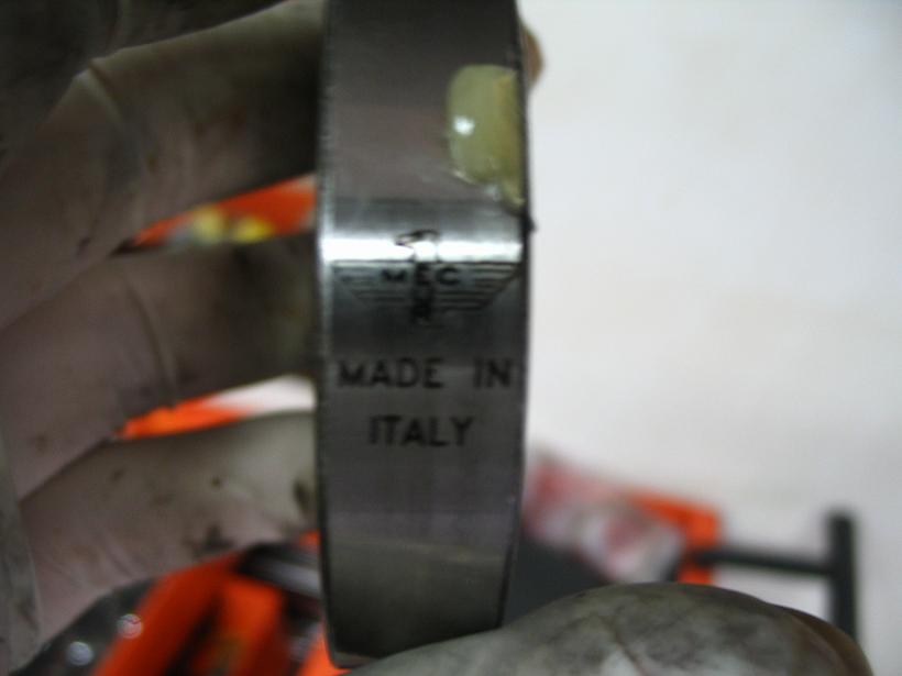

IL kit MEC di revisione è ottimo, evitate il CIF ha dischi piatto esterni di chiusura di diametro maggiore e chiudono male!
tanto per dire...
in quanto c'è poco da dire davanti a simili lavori!

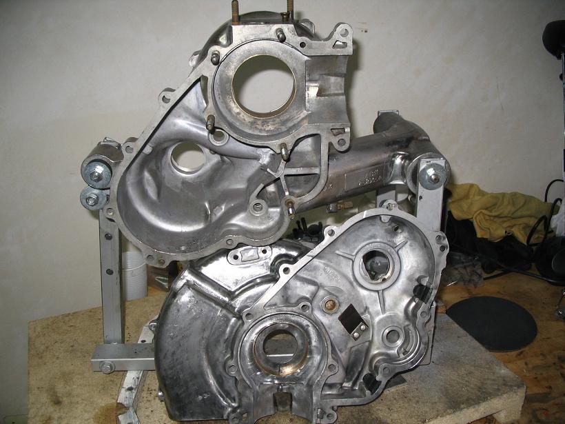

Inserito il - 19/04/2009 : 22:06:05
Aggiornamento.

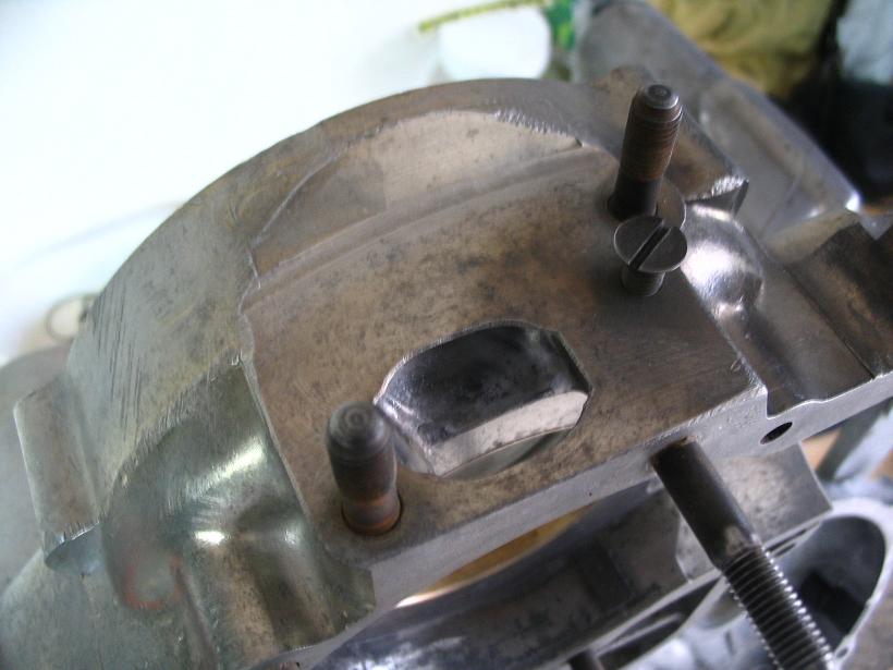

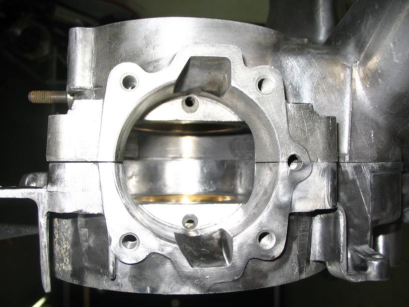

Oggi è stata una giornata uggiosa qui (per non dire di merd@... ) Ma almeno sono potuto andar ben avanti col motore della Peppona.

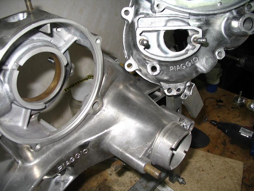

Carter puliti e sgrassati di fino pronti alla "farcitura".
 78,42 KB
 94,11 KB
 86,64 KB
Dettaglio valvola ben pulita e lucidata.
 60,52 KB

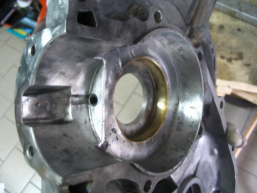

Dettagli della camera di manovella. E' magari segnata da qualche lieve corrosione ma più che a posto, pulita e ben lucidata.
 68,79 KB
 85,51 KB

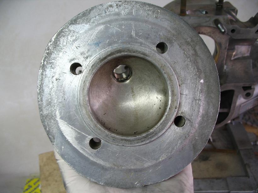

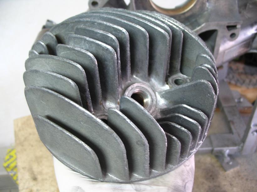

Testa pulita e sgrassata di fino.
 72,06 KB
 72,3 KB

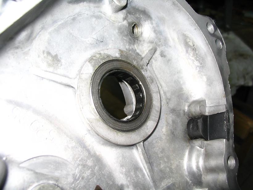

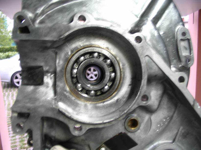

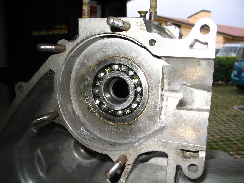

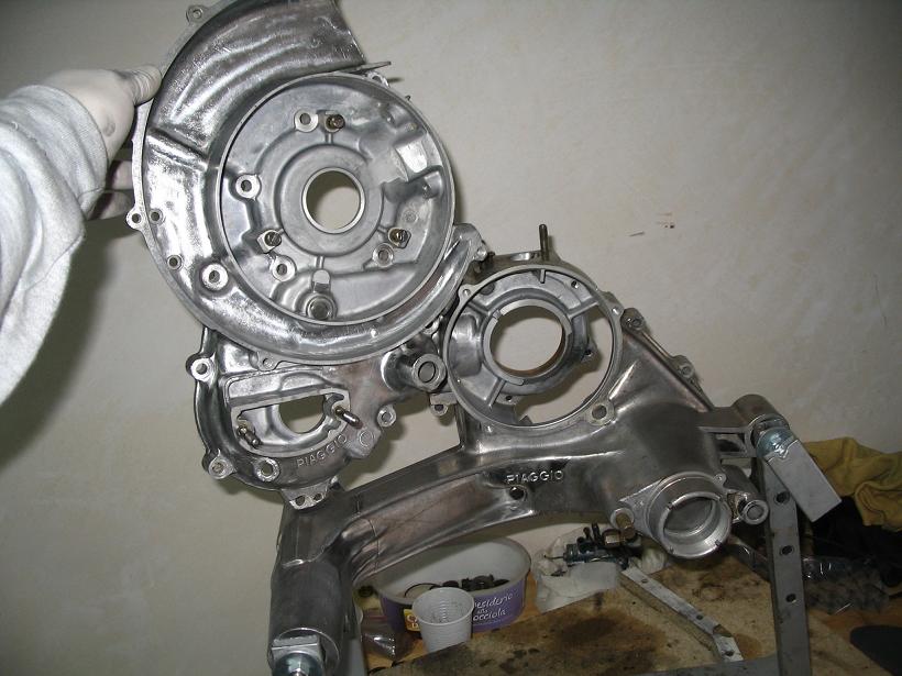

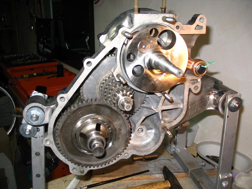

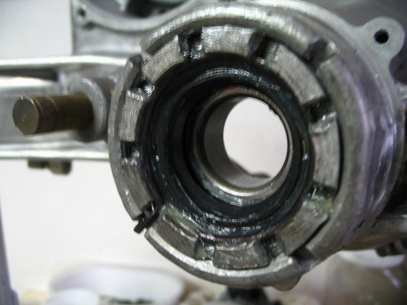

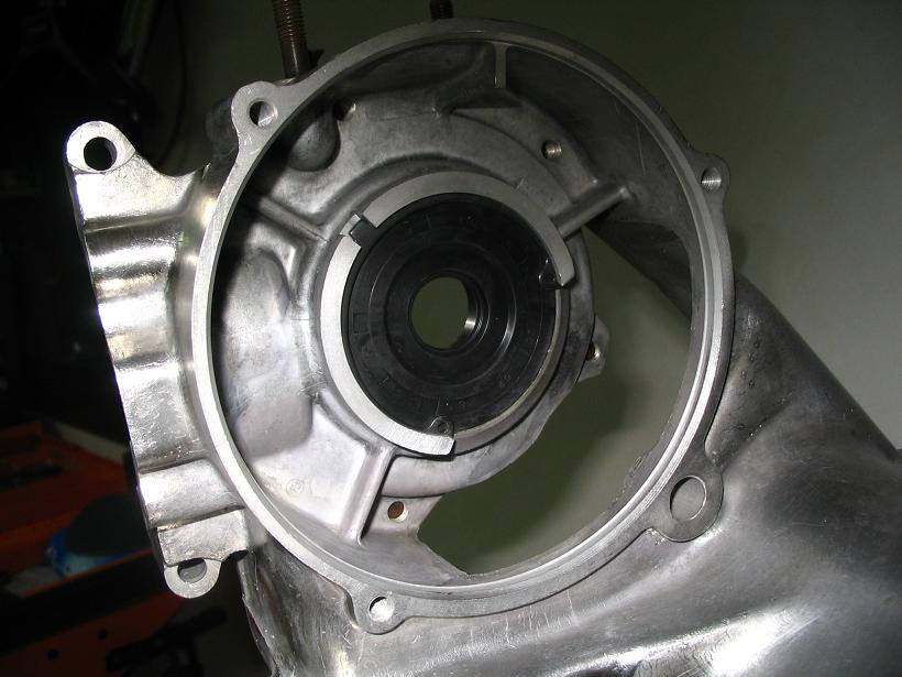

Inizio il montaggio dei cuscinetti di banco.
 34 KB

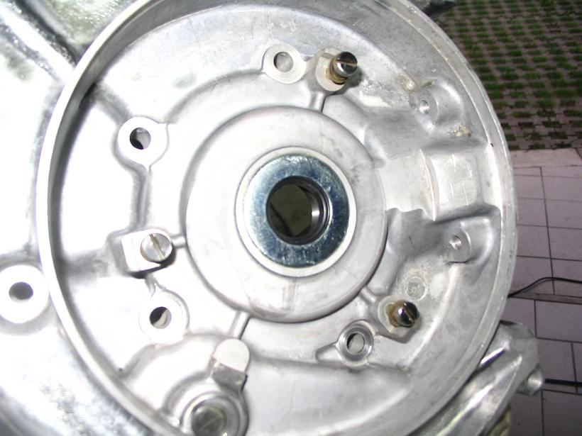

Carter completi di TUTTI i cuscinetti e paraolio (banco-mozzo ruota).
 86,79 KB
 71,63 KB
 62,04 KB
 70,64 KB
 68,98 KB
 70,64 KB

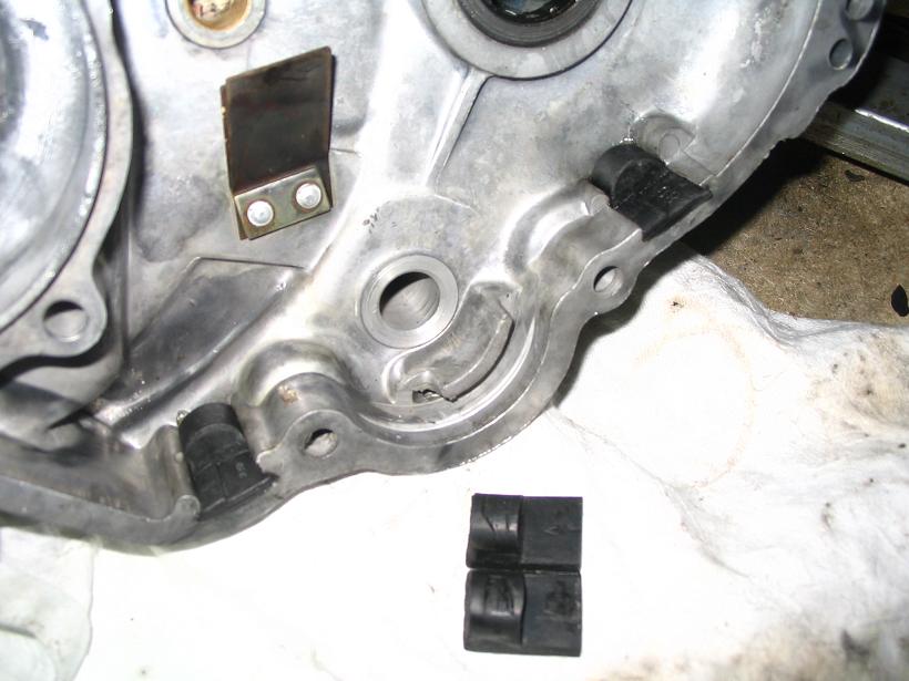

Sostituiti i tamponi di battuta del settore avviamento.
 69,24 KB

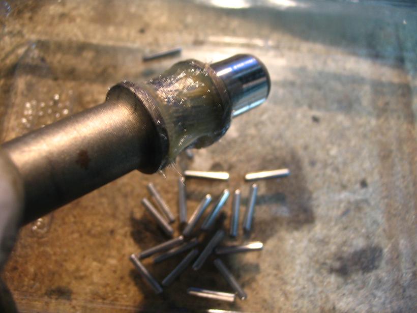

Sostituiti i rulli dell'asse supporto primaria.
 59,91 KB

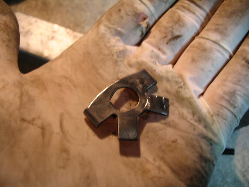

Recupero della particolare ranella.
 54,1 KB

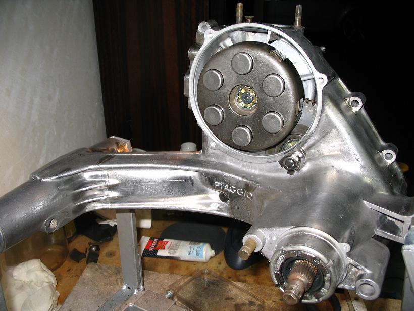

Carter farciti... per oggi è tutto...
 85,36 KB
 89,91 KB |

Inserito il - 20/04/2009 : 08:59:28
LAVORO RAFFINATO....
i carter lucidatio allo "sfinimento" sono forse ESAGERATI, ma...
questa sarà una VESPA ESAGERATA!
Complimenti, fino ad oggi il meglio mai veduto, diciamo "uno pari" con TONY, per essere obiettivi, IO non li pulisco a quel modo i carter, certo li pulisco molto bene, ma non arrivo a quel livello! Sone ben più che OTTIMI, sono ben più che il MASSIMO, sono per dire, ASSURDI!
ma che belli, che belli.... |
yuri76
Prov.: Udine
Città: Villa Vicentina
3703 Messaggi |
Inserito il - 20/04/2009 : 09:05:06
A dire il vero Poeta, io non ne sono molto soddisfatto.
Ti spiego: Ho dovuto raggiungere questo grado di lucentezza per ovviare a delle micro-erosioni del materiale dovute a non sò che prodotto si deposito su di essi. Una semplice pulizia non è stata sufficente. Percui ho dovuto prima passare spazzola di ottone su trapano, poi spazzolina finissima di acciaio su dremel e infine paietta micro per opacizzare un pò.
Questo a mio parere a compromesso moltissimo l,aspetto originale dell'alluminio ma confido che in poco tempo un minimo di opacizzazione dovuta all'ossidazione dell'alluminio dovrebbe venire e questo dovrebbe riportare i carter ad un aspetto più simil originale. Il risultato a cui ambivo è rappresentato dalla finitura della testa per intenderci, ma su questi carter, ahimè, non era possibile. Pazienza, mi rifarò con un'altra...
Quindi la lucentezza non è proprio quello a cui aspiravo... Ma "uno pari" mi riempie d'orgoglio!  |
gallone
Prov.: Milano
Città: Milano
753 Messaggi |
Inserito il - 20/04/2009 : 10:33:02
Complimenti davvero yuri per il tuo splendido motore VBB1, è più bello di quello che sto facendo per al mia VNA, soprattutto i carter, splendidi secondo me.
Volevo chiederti se la rondlela strana che tieni in mano nella foto, la avevi già in origine o hai dovuto comprarla? Perchè a me manca e non riesco a trovarla... Sai per caso dove la posso trovare? |

Inserito il - 20/04/2009 : 11:14:34
Risposto in MP.  |

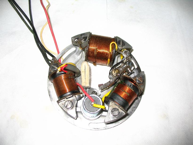

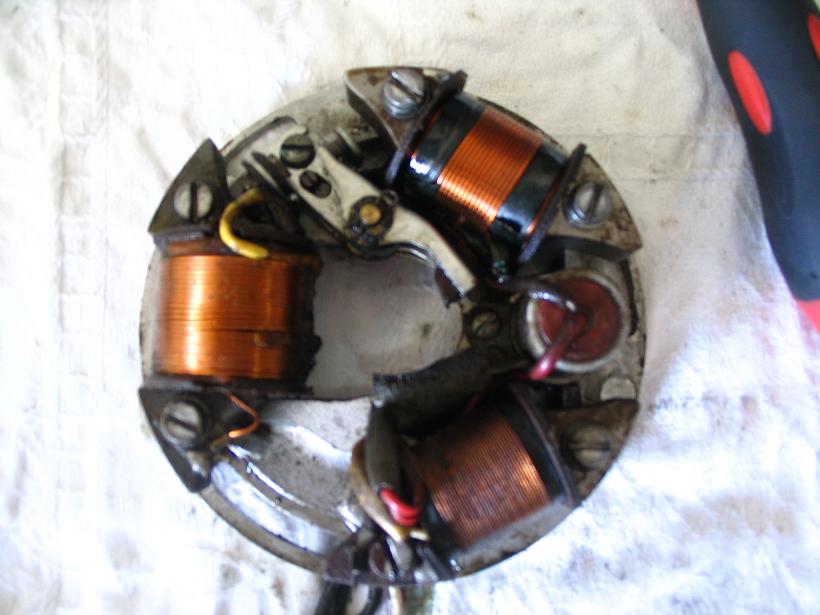

Inserito il - 25/04/2009 : 19:38:43

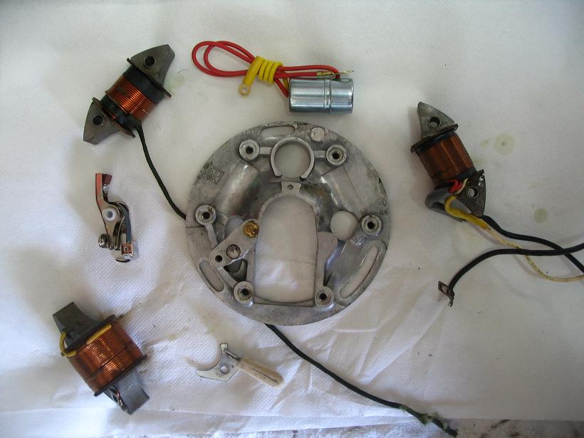

Revisione statore.
Condizioni di partenza.
 64,12 KB

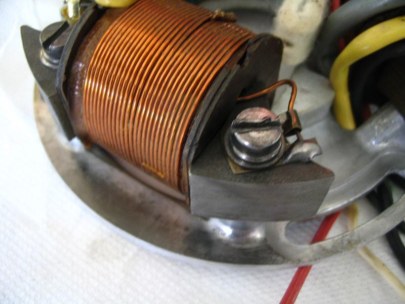

Statore smontato e pulito. Cavi revisionati e puntine condensatore e puliscicamma nuovi.
 70,07 KB
Statore riassemblato.
 72,04 KB
Dettaglio della viteria originale pulita e spazzolata.
 70,43 KB |
