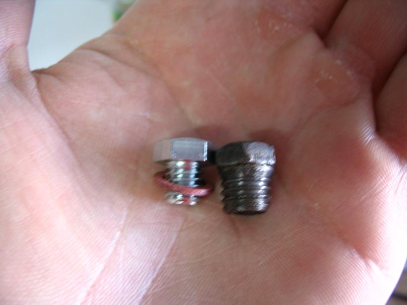

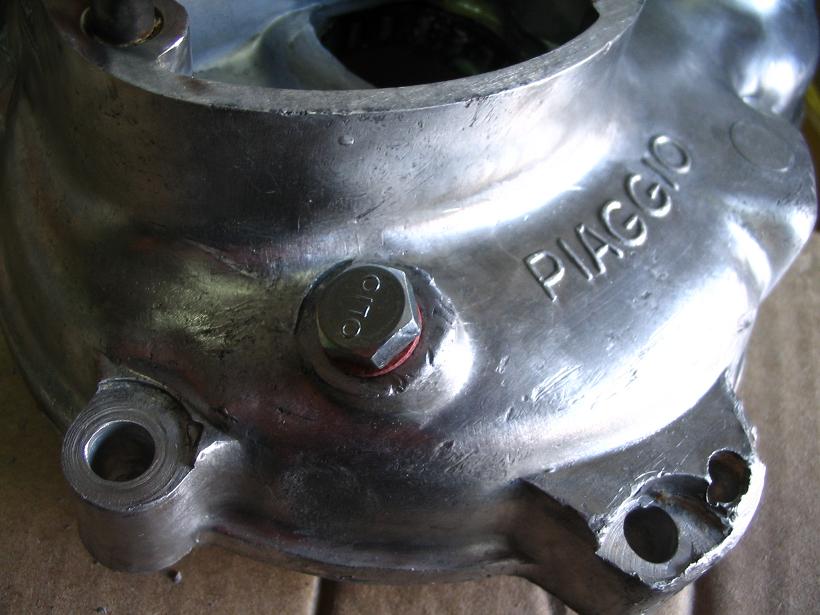

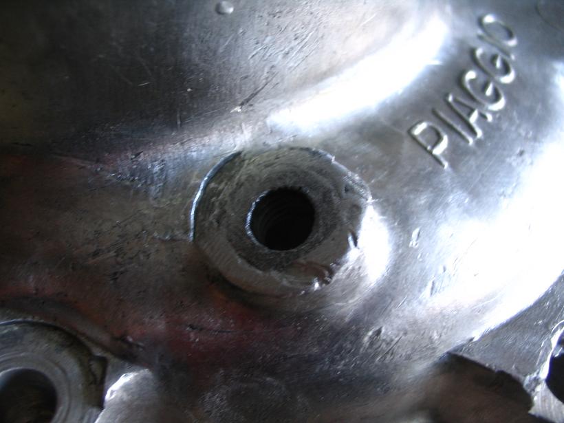

Ripristino foro carico olio.
Come in molti vecchi motori i fori dell'olio si spannano e vengono ripassati filettando M10 anziche M8.
43,4 KB
Questo era il dado montato. Filettatura maggiorata ma testa dado comunque da 11. A dire il velo ero tentato di mantenerlo, ma mancava la scritta olio sulla testa del dado.
48,84 KB

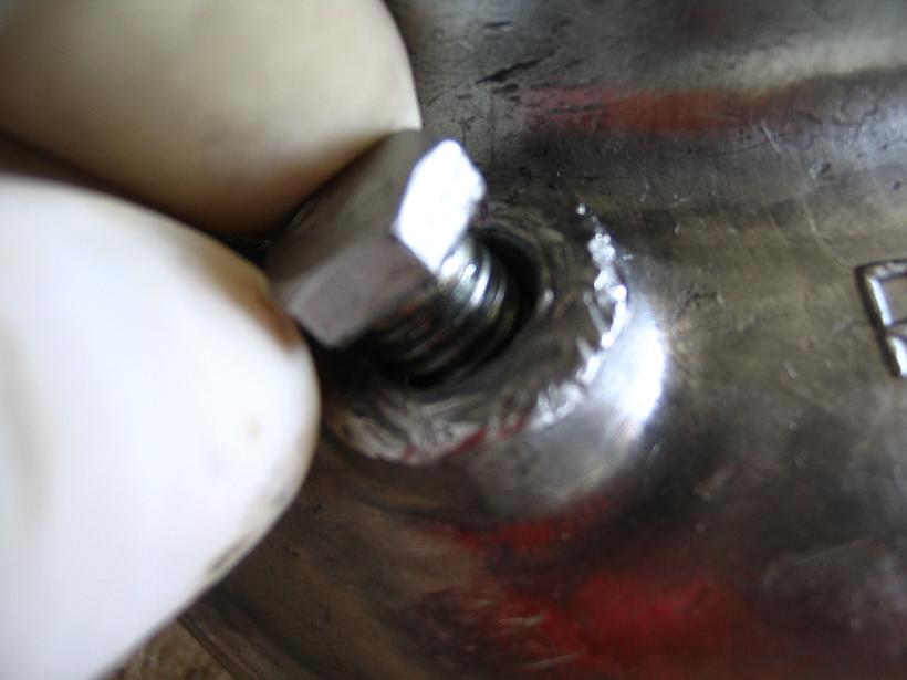

Per cui ho optato per l'inserimento di un elicoil M8 fissato con alluminio bicomponente. Le caratteristiche meccaniche non sono eccezzionali, ma per il lavoro che deve fare questo dettaglio e molto più che sufficente.
61,19 KB
Lavoretto finito.
71,8 KB

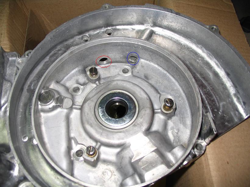

Una Domanda:
Dal foro cerchiato in blu escono i cavi dello statore, ma da quello cerchiato in rosso??? Mi è venuto sto dubbio...
92,61 KB

il foro cerchiato in rosso in origine è tappato da un gommino mi pare, non ha funzione di passaggio cavi

Praticamente quel foro penso servisse nei vecchi modelli con bobina interna per far uscire il cavo candela, giusto?!
Ci ho pensato dopo...
Ciao Phreno! Eh sì... sei latitante ultimamente!!!
Sì, il wd40 non lo uso... o meglio, lo uso solo come lubrificante! Ma mi sembra che i carter siano carini ugualmente... eheh
Grazie per i complimenti, gentilissimo...

quel foro serviva per i vecchi modello a bobina interna.

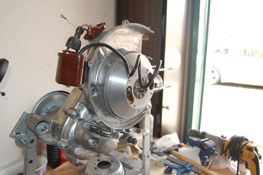

Andiamo avanti và...

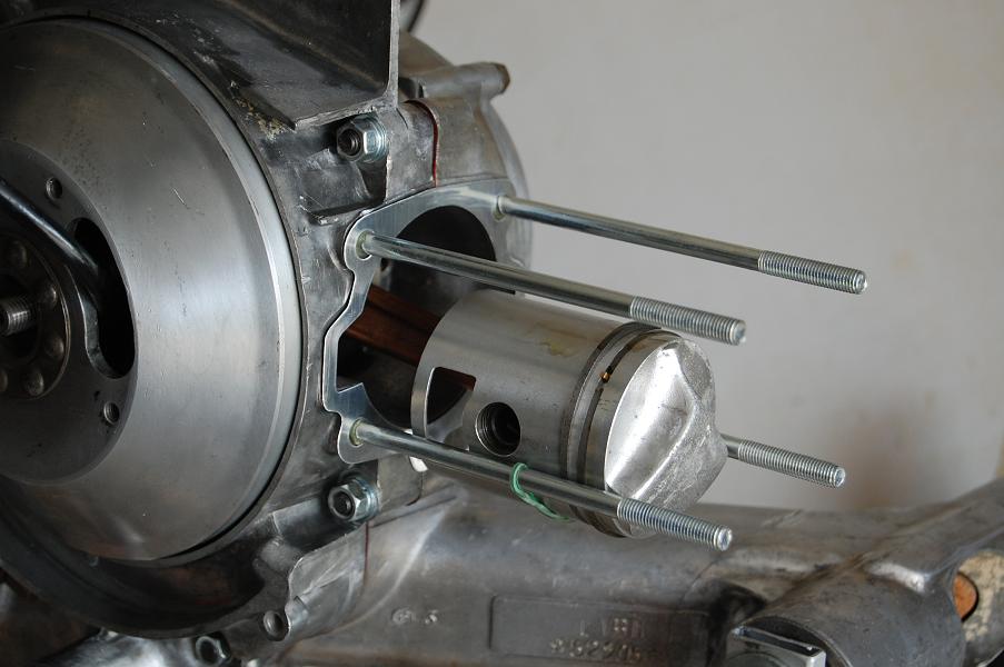

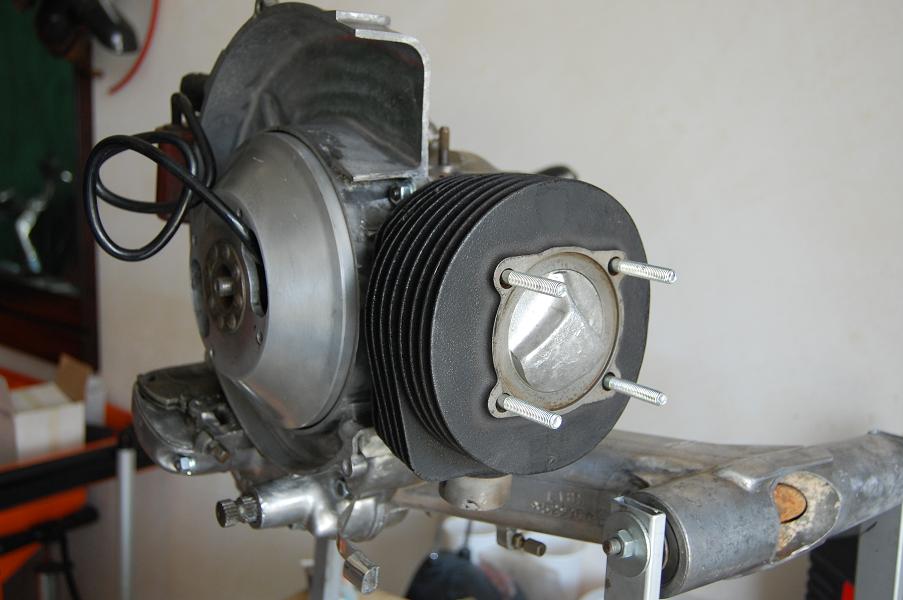

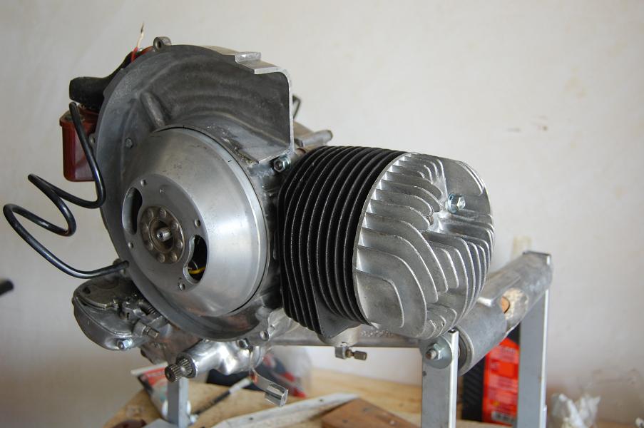

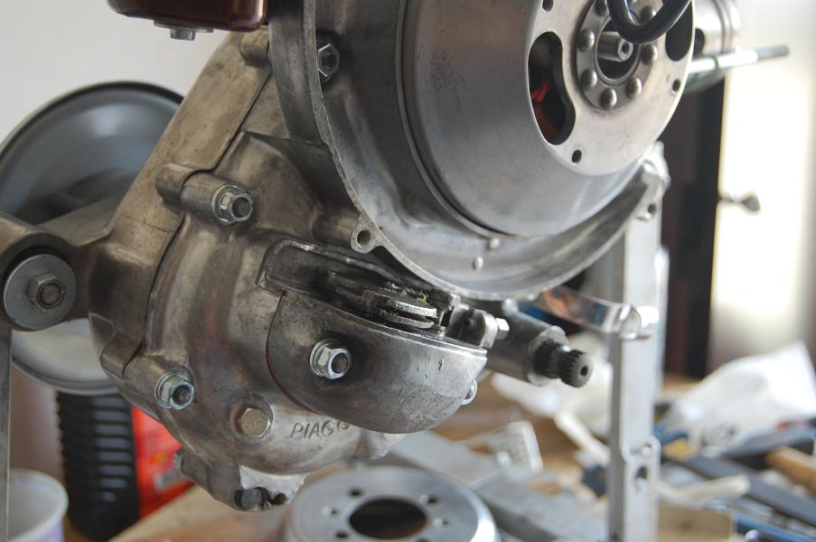

Statore, Bobina e scatola BT montati.
101,04 KB
Volano, Pistone e Preselettore (interamente recuperato) montati.
100,78 KB
105,21 KB
101,92 KB
GT restaurato montato.
96,71 KB
103,26 KB

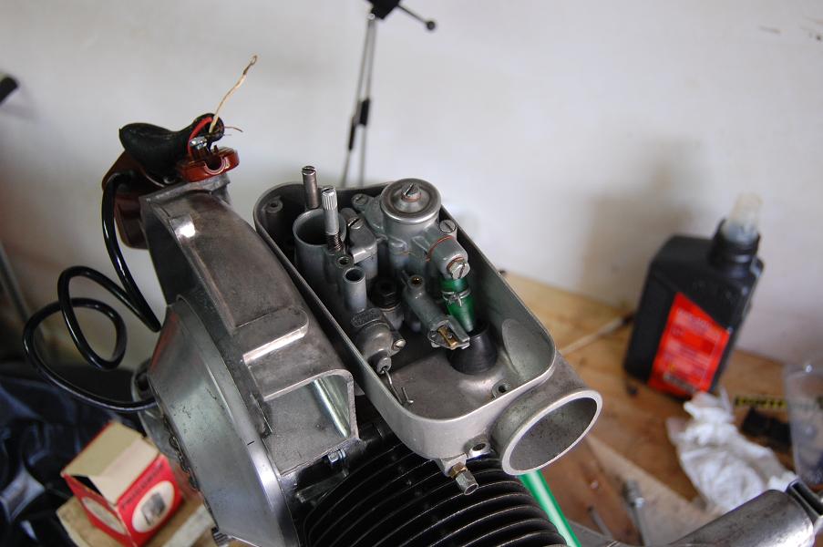

Carburatore interamente revisionato montato.
103,7 KB

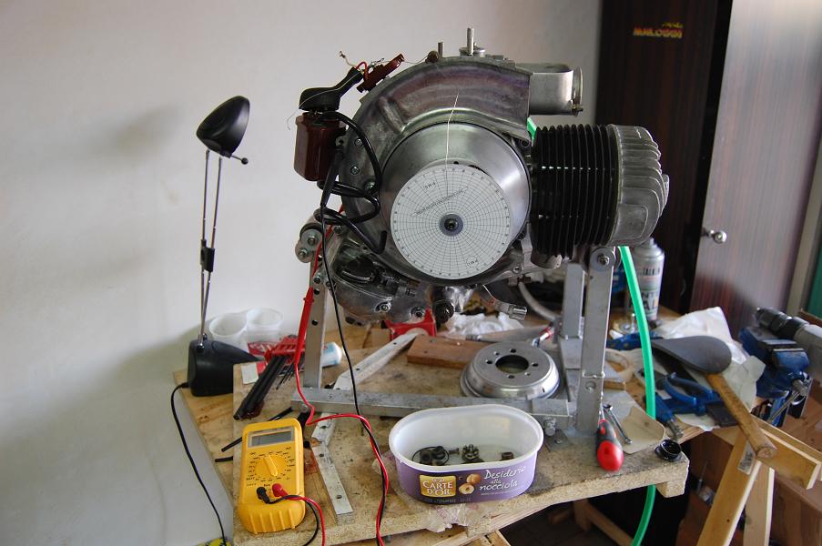

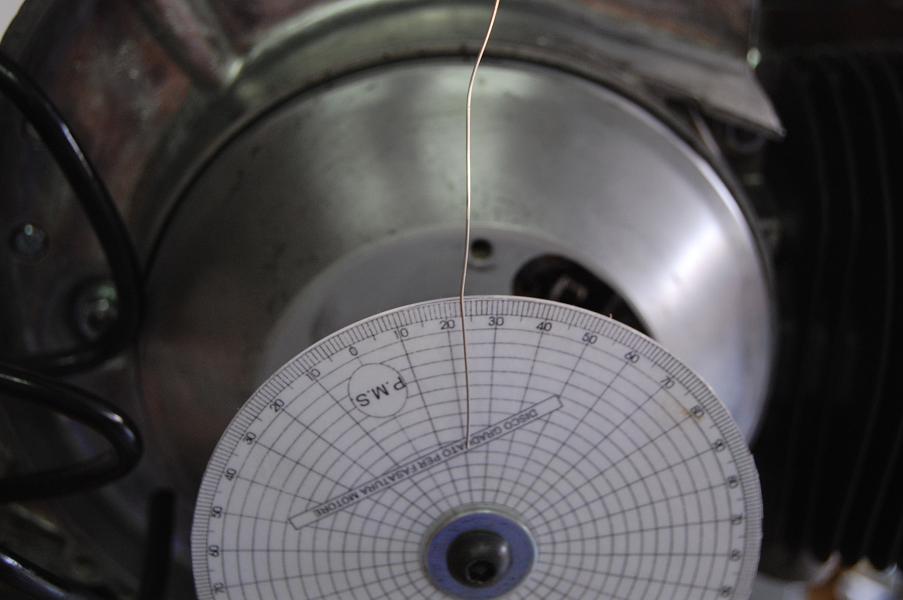

Regolazione accensione a 23°.
116,47 KB
83,22 KB
Per il momento è tutto.
Stasera la paserò a saldare e martellare un pò il telaio.
Aggiornamenti a presto...
