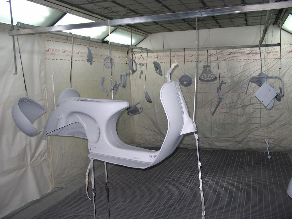

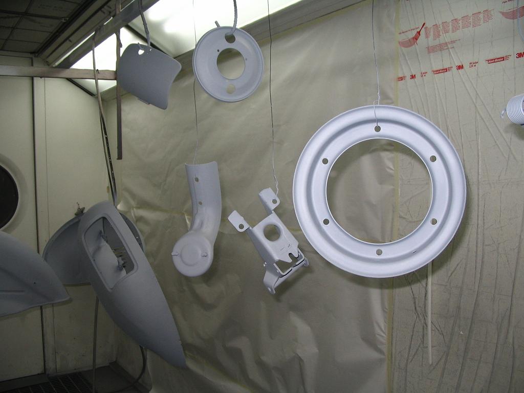

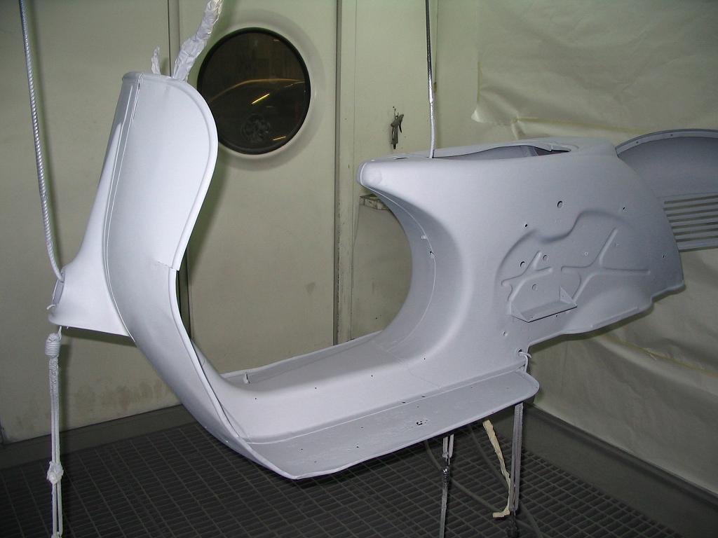

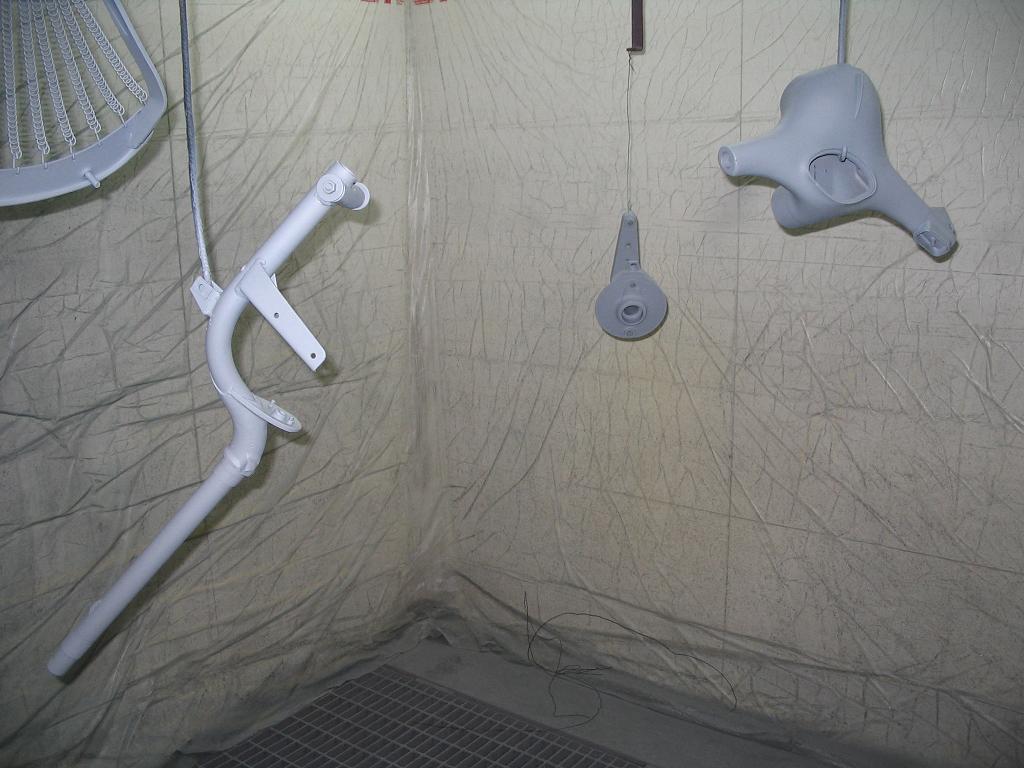

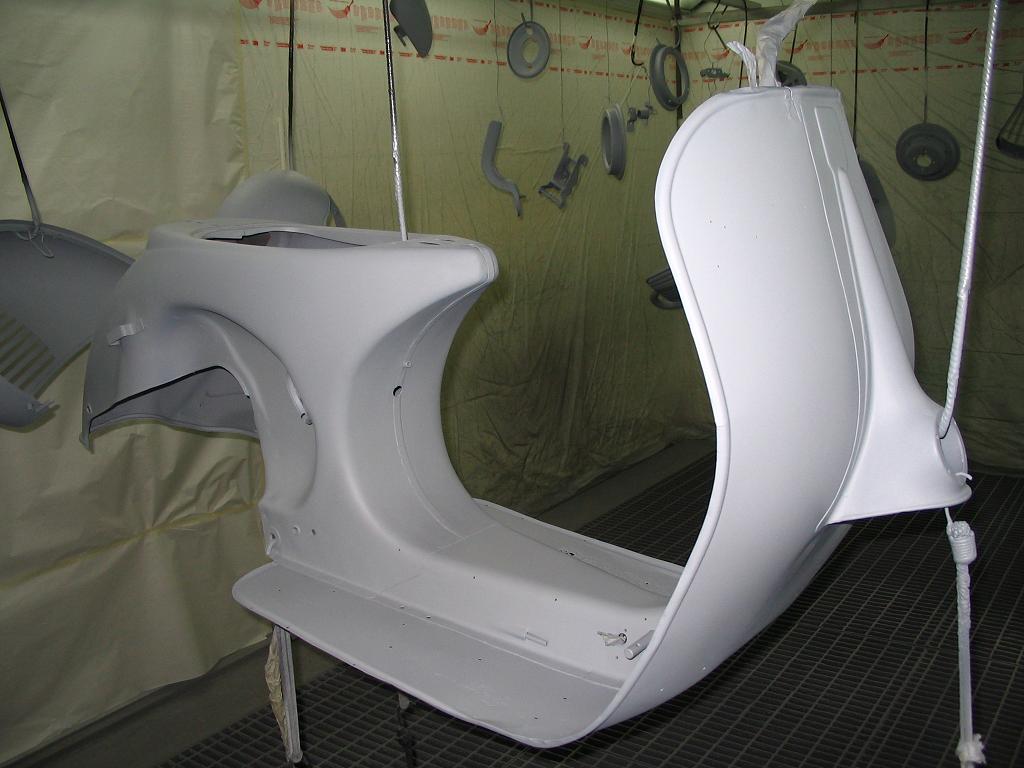

Un lavoraccio, ma sono molto soddisfatto!!!
Dopo un bel pò di preparativi per trasformare la cabina di verniciatura della falegnameria in un ambiente bello e pulito, ho appeso per bene tutti i pezzi (mammina quanti sono!!!) e ho passato una bella mano di primer epossidico anticorrosivo! E' un prodotto che si usa in ambiente nautico/navale con delle proprietà anticorrosive incredibili!!!
Ma ecco alcune foto...
87,09 KB
76,08 KB
117,89 KB
82,22 KB
101,81 KB
... è troppo presto per dire che sono a buon punto, ma sono molto soddisfatto. Sto procedendo con metodo e cura in questo restauro...
Nel weekend, mentre il telaio e tutti i componenti "riposano" andrò avanti con "cuore": si inizia il riassemblaggio del motore!!!
A presto...

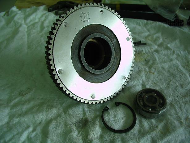

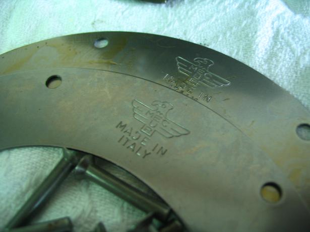

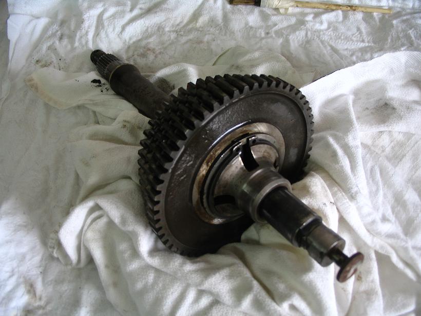

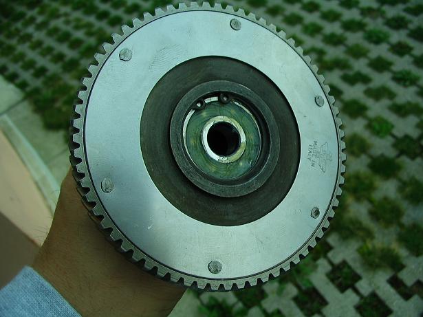

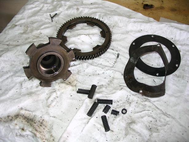

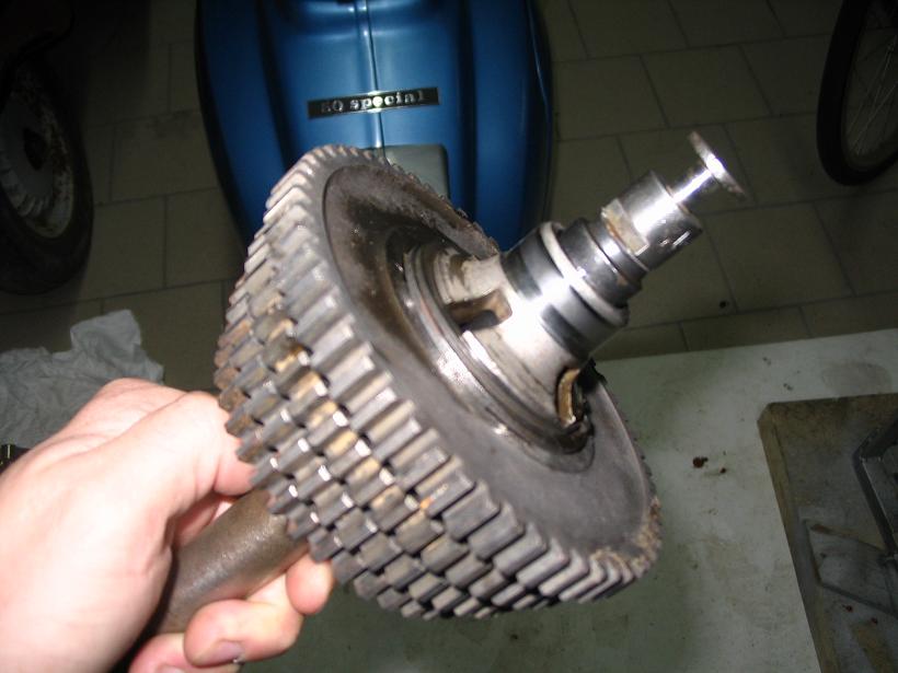

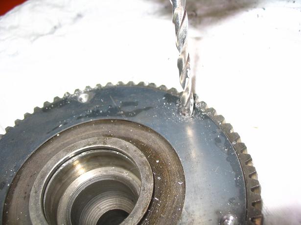

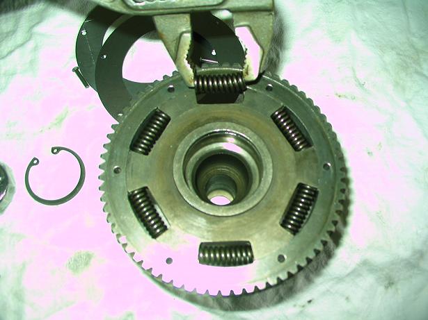

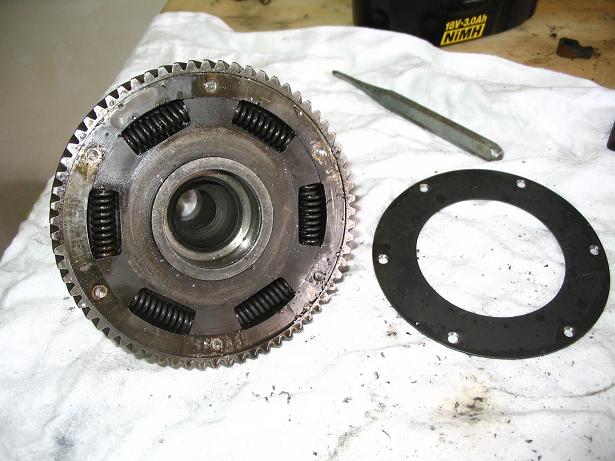

Revisione parastrappi.
Come si presentava sembrava in ottime condizioni.
25 KB
Per fortuna ho seguito i consigli ed ho aperto cmq...
41,36 KB
58,52 KB
Infatti, tolto le molle, ci si rende conto che era necessaria la sostituzione!

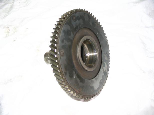

60,46 KB

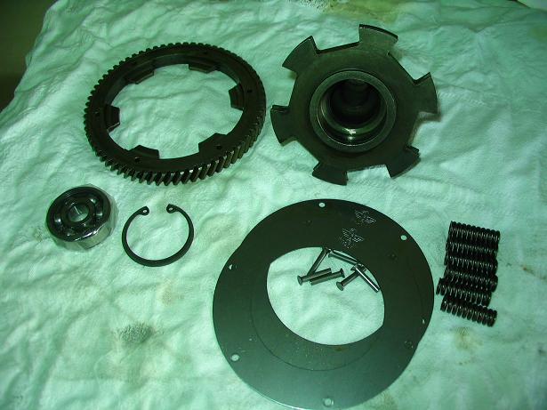

Tutto ben pulito e sgrassato e nuovo kit parastrappi pronto!
55,3 KB
34,85 KB
Inserimento nuove molle.
49,31 KB
Una ingrassatina alla sede del cuscinetto...
53,14 KB
Parastrappi come nuovo!
51,91 KB
A domani con frizione e crocera...

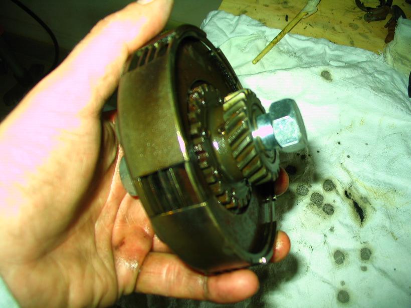

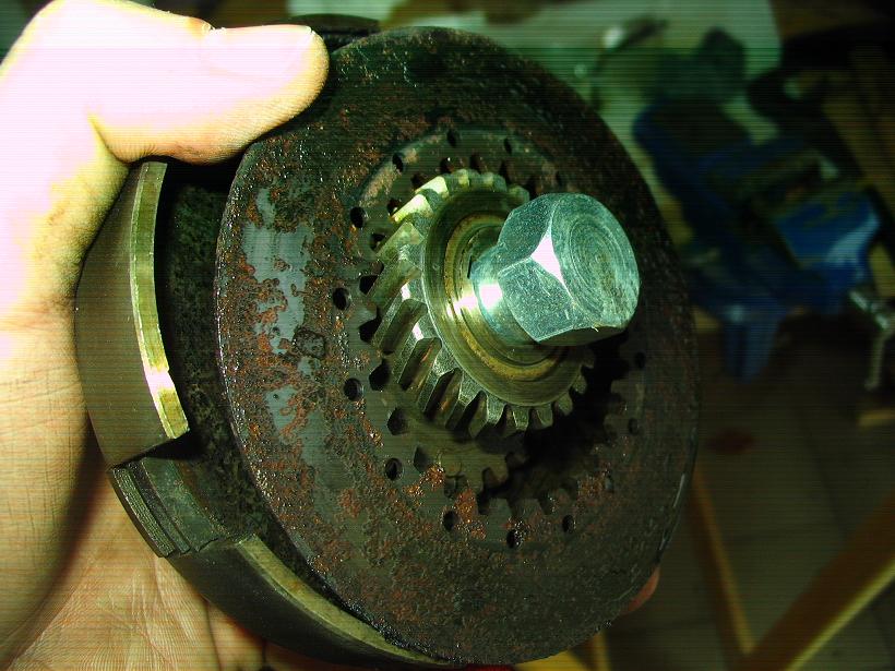

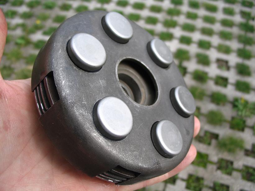

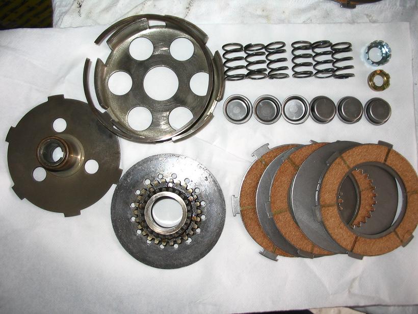

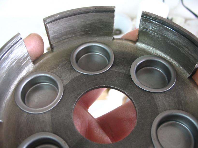

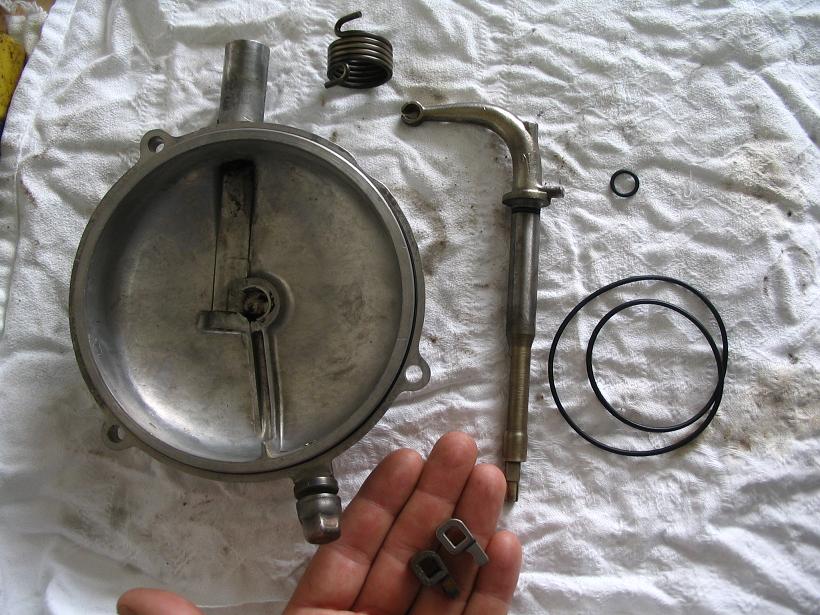

Stamattina ho terminato la revisione frizione.
Come tutti gli organi interni di questo motore era mal messa ed arroginita.
73,69 KB
Smontata, messa a bagno nel nitro e spazzolata per bene con spazzola di ottone su trapano.
94,73 KB
Una volta pulito per bene TUTTI gli organi ho rimontato il tutto inbevendo per bene i dischi di sughero col SAE30.
90,8 KB
67,02 KB
Frizione assemblata.
72,35 KB

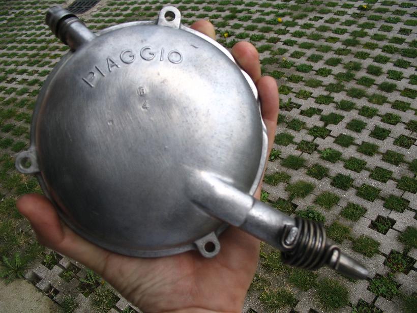

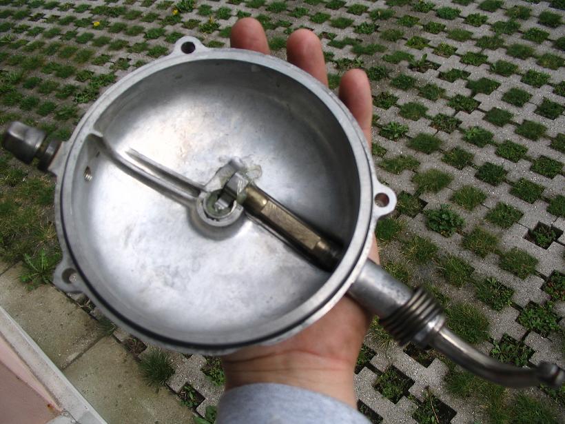

Revisione coperchio frizione.
107,39 KB
97,87 KB
...a questo pomeriggio... per la crocera!
105,7 KB

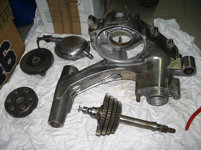

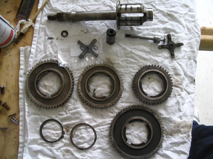

Sostituzione crocera.
75,23 KB
Pezzi ripuliti e pronti.
97,76 KB
Come nuovo...
58,81 KB
Ed ecco i pezzi pronti alla chiusura del motore...
90,62 KB
