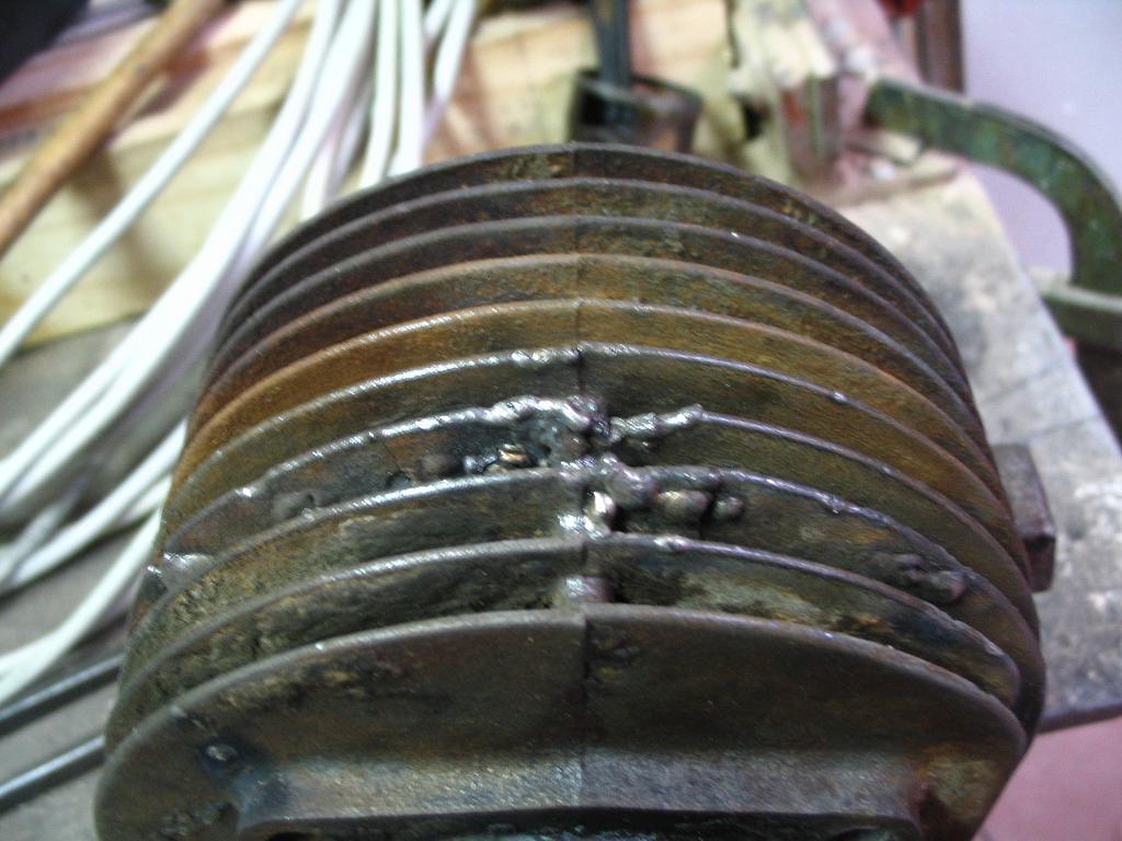

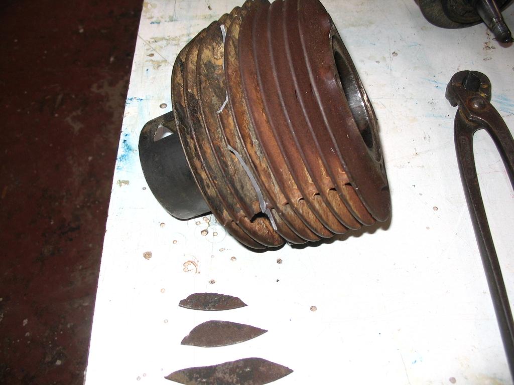

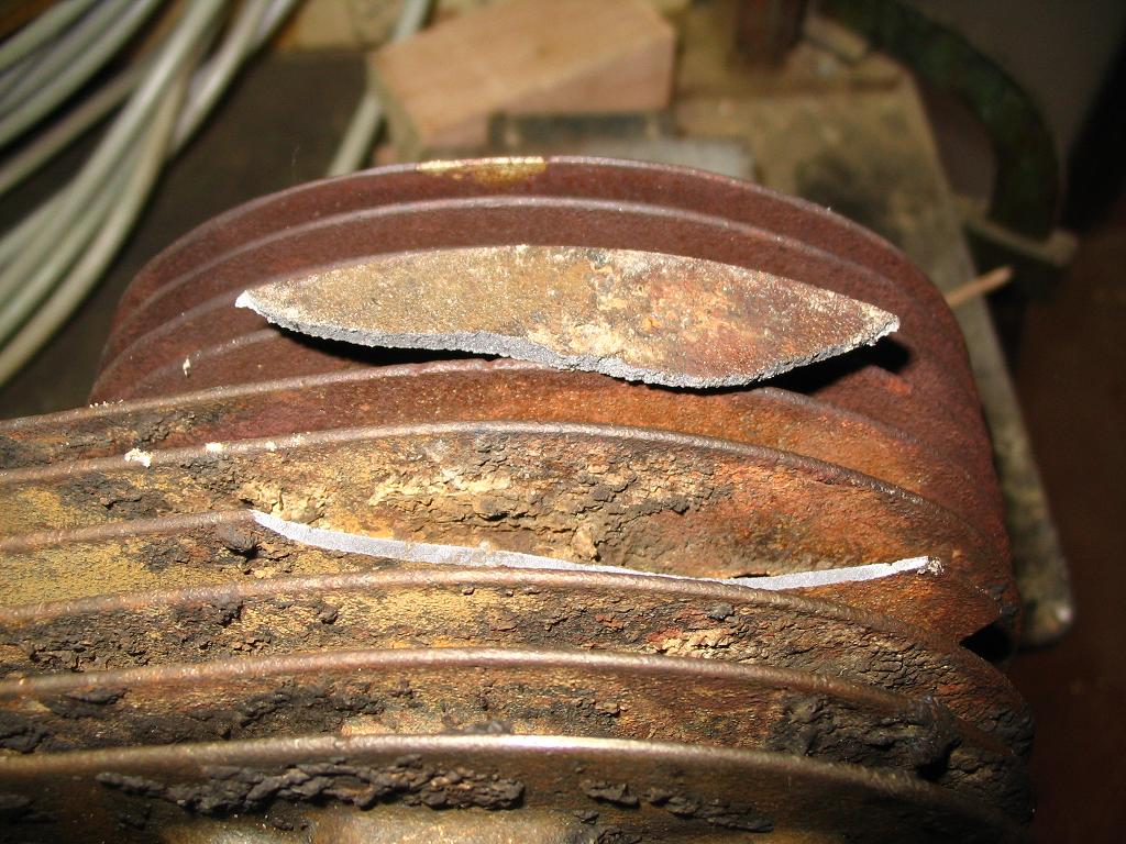

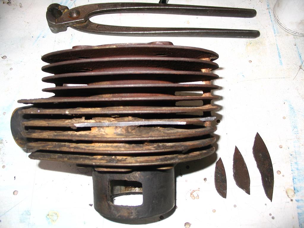

Telaio sabbiato ed iniziati i lavori di "lattoneria", a presto alcune foto...
Intanto ho finito il ripristino del GT:
Togliendo la cuffia, a suo tempo, notai che non era fissata e uscirono alcune alette rotte capovolgandola.
Qualche botta senza la cuffia montata? Qualcuno aveva cercato di togliere il gt in malo modo e poi ha ributtato tutto dentro? Boh...
Fatto sta che il gt si presentava con 3 alette rotte.
107,01 KB
98,74 KB
162,68 KB
La tentazione di sostituire il Gt con uno nuovo era forte, lo ammetto. Inoltre il pistone era bloccato, da sostituire con uno nuovo e maggiorato per rettificare il cilindro...
Invece mi sono armato di pazienza e ho iniziato a saldare e far riporti.
108,4 KB

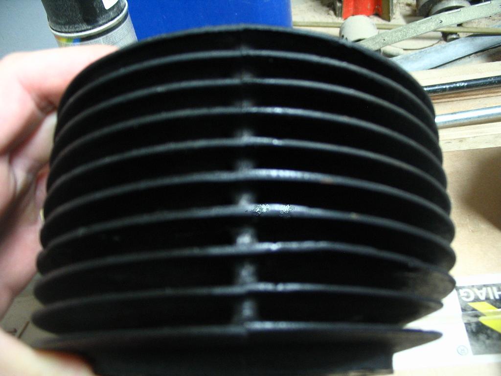

In seguito sabbiato, rettificato e verniciato.
79,15 KB

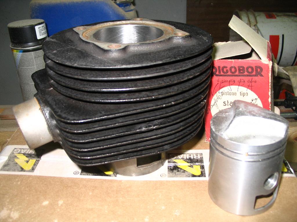

Ed ecco il gt restaurato completo di pistone originale d'epoca di prima maggiorazione con il cielo a "cappello di prete"
120,44 KB

ottimo!
concordo con quanto hai detto riguardo allo smontaggio maldestro...
non c'è neanche un velo di ruggine sulle rotture. li hanno tentato di toglierlo facendo leva da sotto, e non ci sono riusciti a causa del pistone. ammettilo che sei stato tu

bravissimo yuri... lavoro impeccabile a quel cilindro... e quel pistone parla da solo!!!
comunque concordo con stia-hc: LE HAI ROTTE TU LE ALETTE E NON CE LO VUOI DIRE

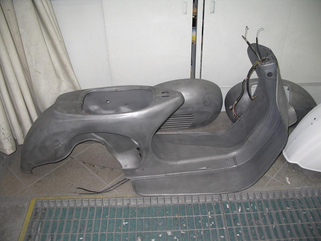

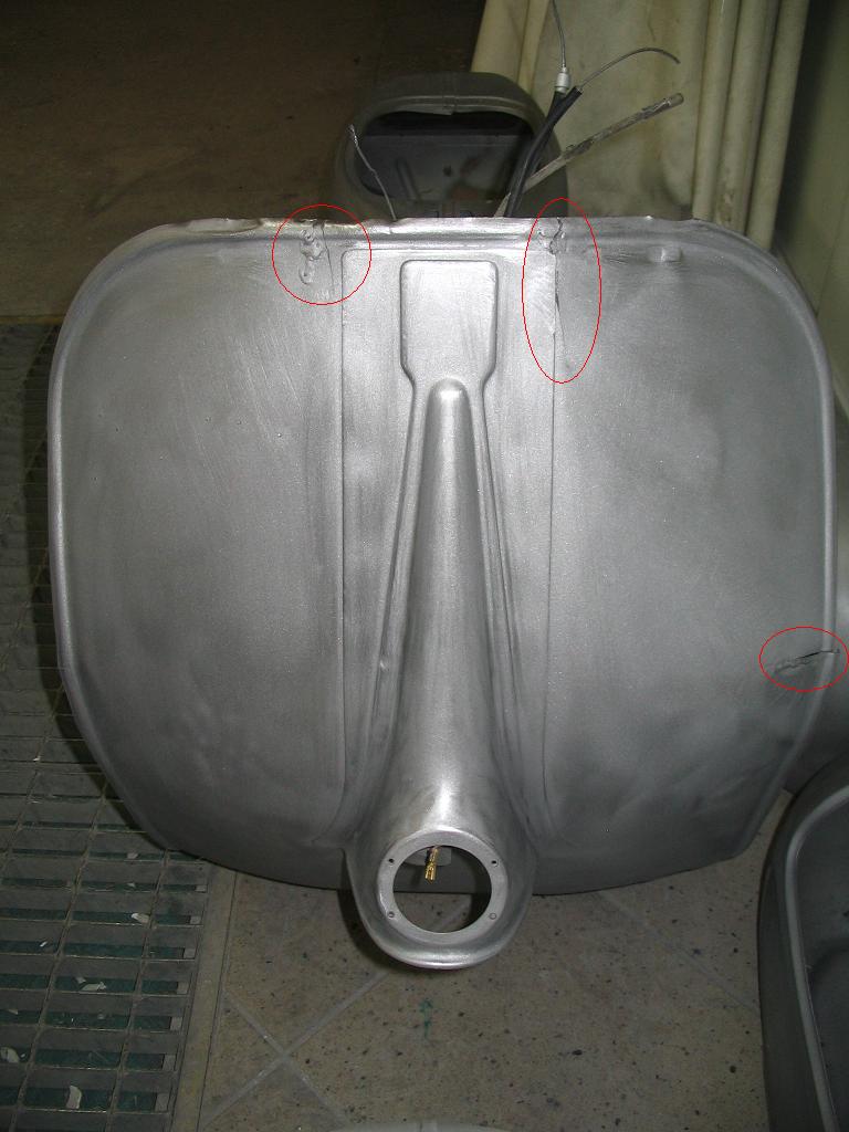

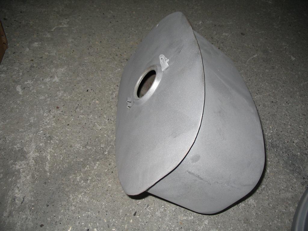

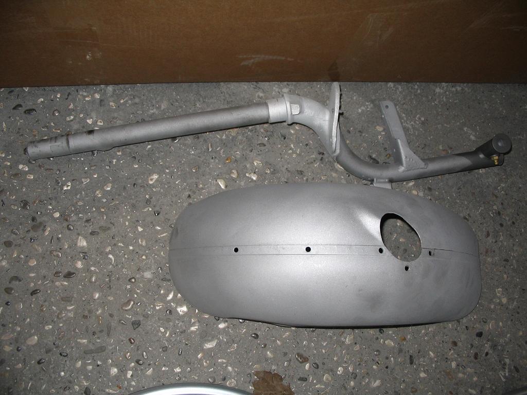

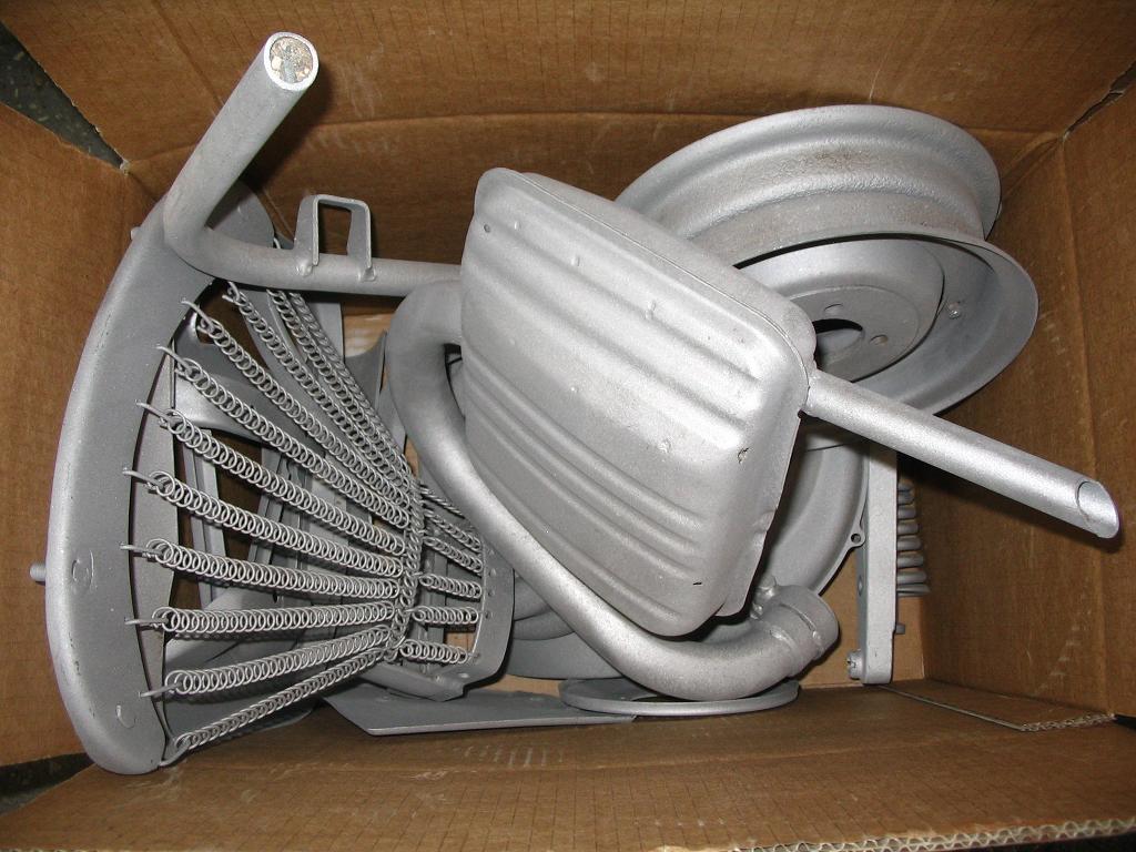

Fatto un bel pò di lavoro oggi...
Spaiettato TUTTI i pezzi dopo la sabbiatura di ieri.
Ora sono pronti per ricevere il primer epossidico.
95,62 KB
129,43 KB
117,39 KB
120,45 KB

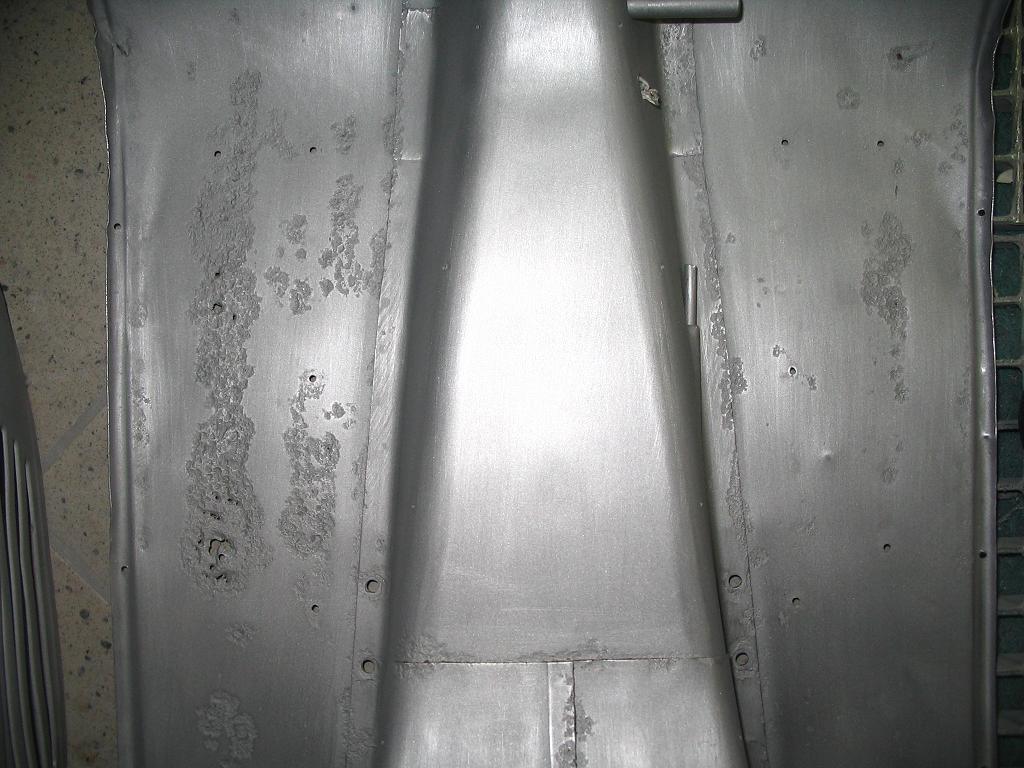

Lo scudo ha numerosi punti da riparare...
90,37 KB
... e anche le pedane sotto tutti quegli strati di vernice erano molto più marce di quello che pensavo. Comunque ho deciso di non sostituirle. Farò un pò di lavori di "taglio e cucito" e manterrò le originali...
116,07 KB
Domani si passa per bene il fondo epossidico e poi si inizia a rappezzare e raddrizzare...
