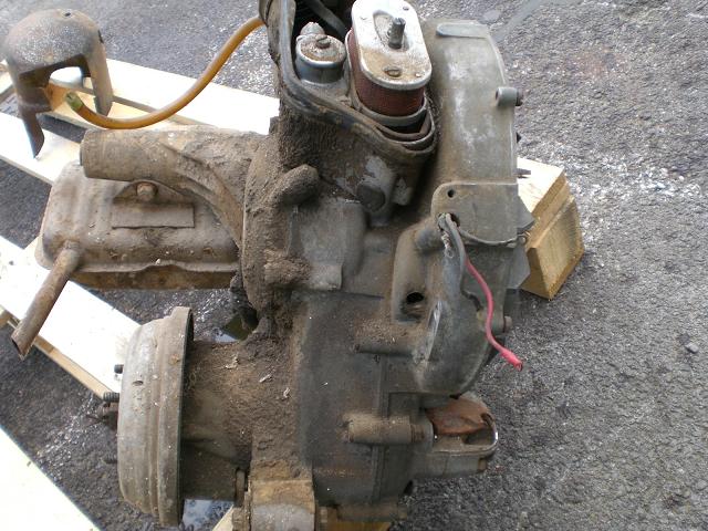

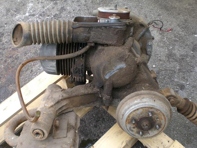

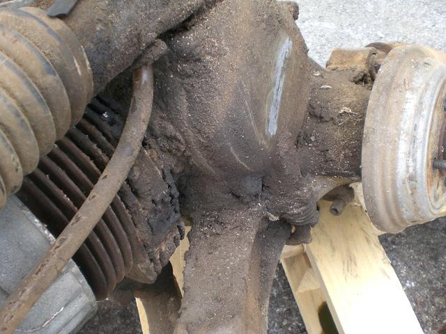

Allora, il motore è veramente vissuto. Gratto un pò. Sotto lo staro di morchia nera inizia a sgranarsi polvere, polvere di strade non ancora asfaltate.
Mi passa per la mente il pensiero di una giornata di sole. Una giornata di sole di 47 anni fà. La "Peppona" nuova e fiammante che percorre la strada sterrata con alla guida il suo primo proprietario felicemente orgoglioso del suo nuovo acquisto. Immagino perfino com'è pettinato, vestito... cercando di "vedere" uno stralcio d'Italia dei primissimi anni 60...
Ma torniamo a noi e alla dura realtà!!! Immagine:
 109,86 KB Immagine:
 111,48 KB Immagine:
 102,42 KB

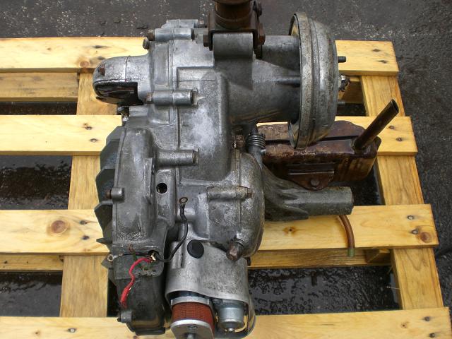

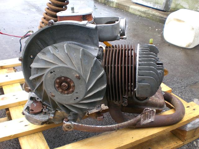

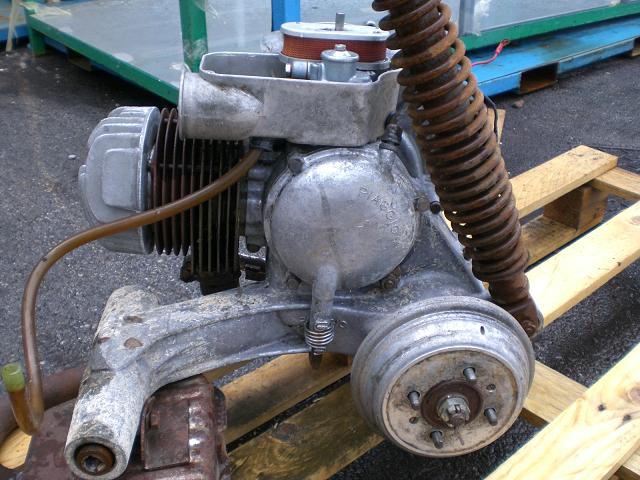

Dopo un oretta a suon di idropulitrice, fulcron e diluente il motore è stato pulito dal più grosso. Anzi, devo dire che il risultatoè di gran lunga meglio di quello che prevedevo. Immagine:
 101,06 KB Immagine:
 106,51 KB Immagine:
 101,04 KB

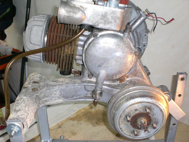

Ed ora si inizia. Motore sul cavalletto ed è "la mia prima volta" con un motore large... Immagine:
 94,68 KB

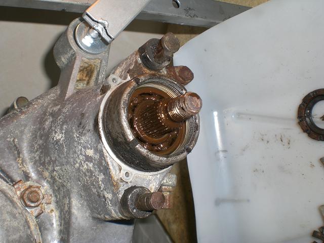

Tutto è ben arrugginito... guardate che schifo sotto il dado del mozzo... Immagine:
 89,92 KB

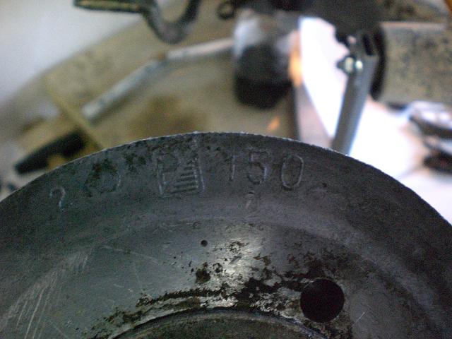

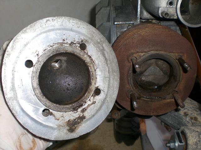

Gt 150 originale Piaggio. Immagine:
 96,56 KB Immagine:
 81,89 KB

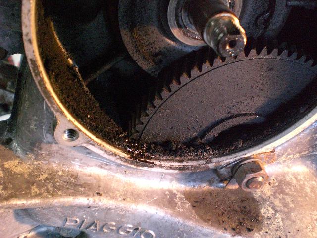

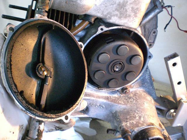

Non sapevo che anche il motore VBB1T 150 della Vespa avesse la frizione a secco!!!  Il motore deve aver girato veramente tanto senza nemmeno una goccia d'olio!!! Immagine:
 105,53 KB
Guardate come è stato ridotto il piattello!!! ... delinquenti... ma cosa gli costa metterci magari un bicchiere di olio di semi!!!??? Immagine:
 93,01 KB
Questo è quello che rimane della frizione POLVERIZZATA! Immagine:
 105,57 KB

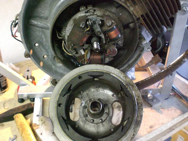

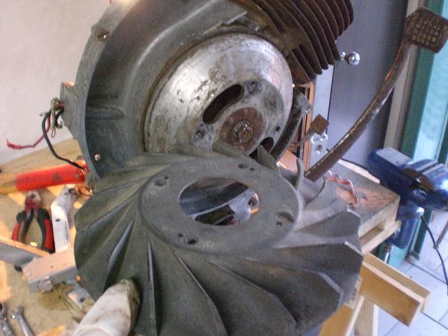

Smantaggio volano. Immagine:
 93,97 KB Immagine:
 102,15 KB

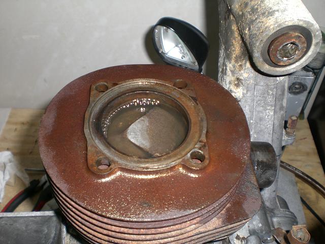

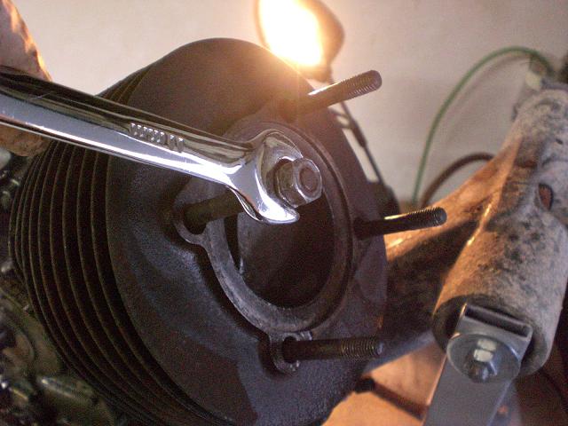

Il pistone è bloccato. Ho provato allora a togliere i prigionieri per cercare di sbloccare il GT facendolo un pò girare sull'asse del pistone insieme a qualche spruzzatina di svitol. (artistica sta foto! ) Immagine:
 88,51 KB
Niente da fare, percui motore verticale e a molla nella svitol. Speriamo bene domani... Immagine:
 99,34 KB

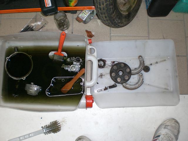

Inizio lavaggio di fino di alcuni componenti. Immagine:
 78,24 KB

| nooo, perchè hai messo il coprivolano pk!!?!? |

Inserito il - 23/11/2008 : 08:59:03
Il coprivolano è PK perchè lì, sotto mentite spoglie, c'è un Motore M1L su carter PK. Il coprivolano cmq è quello nero, poggiato sul tappetino per quel motore. Quello è temporaneo, che sfrutto al momento per tarare l'accensione!
Ma per chi mi avete preso!?!?!?!?!?!?!?!?!?    |

nella seconda foto del motore lavato (quella lato frizione) si vede quella specie di polvere bianca sul braccio del motore...
che caxxo è?
ho fatto la settimana scorsa un carter special e di quella roba più ne togli e più ce n'è...sembra quasi il carter che si sbriciola
