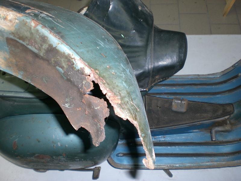

E' messa bene, DOC in regola, fiancata al solito corrosa....un buon lattoniere, pił che una fiancata nuova, per il solito maledetto gusto del RECUPERO da ogni costo!

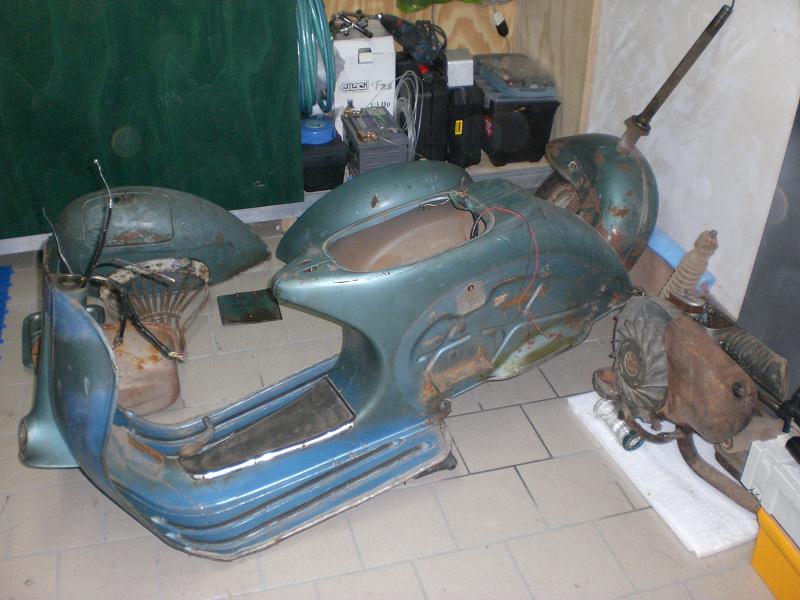

Spronato dalla vista di tante belle VBB in lavoro sul forum, mi sono deciso di iniziare il restauro della mia!
dapprima avevo pensato di appoggiarmi a terzi per il restauro, ma... ho cambiato idea... al solito, se č semplice non cč gusto no?!
In due ore e mezza sono a buon punto: tutto smontato tranne listelli pedana e leveraggio freno posteriore, direi bene, dai...
Una carellata di foto con alcune domande che mi sono venute in mente mentre smontavo.

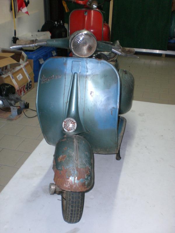

Eccola qui in tutto il suo "splendore"...

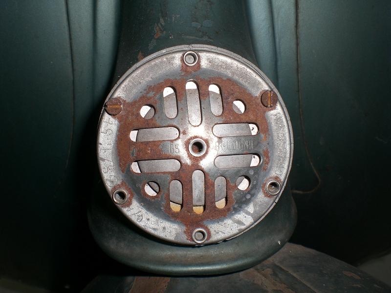

Il cicalino č quello giusto? Vą cromato?
96,42 KB

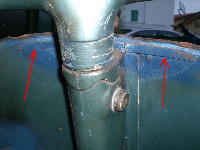

Questa staffa di rinforzo č originale o secondo voi č stata applicata?

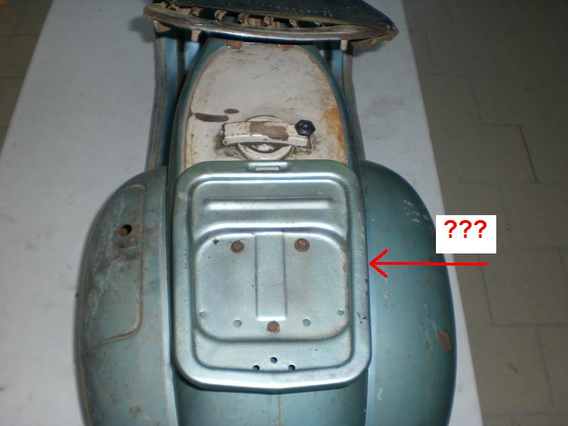

Questo portapacchi non credo sia originale, no?!
76,8 KB
La pancia č recuperabile secondo voi? mmmmmmmm

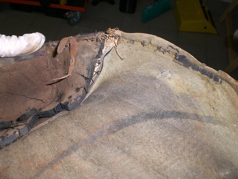

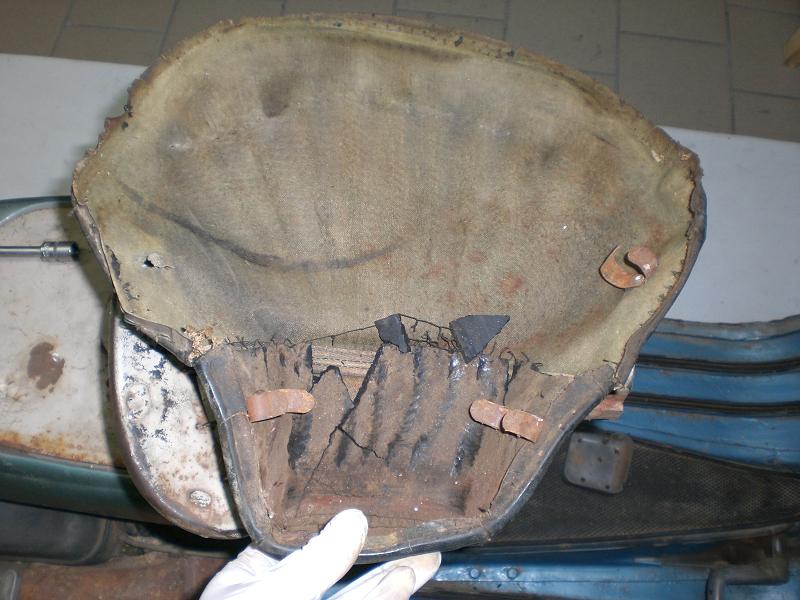

E il coprisella? Sģ puņ recuperare o non ne vale la pena?

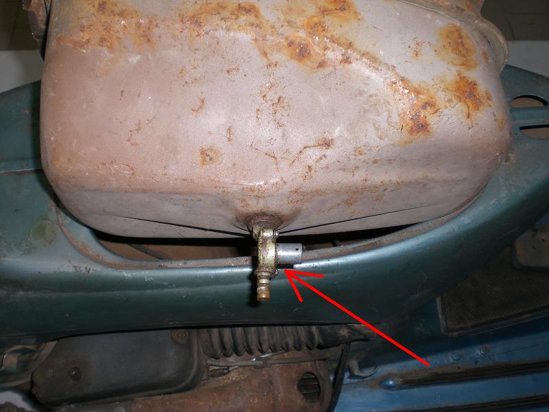

Mi sembra che il rubinetto sia sbagliato no???

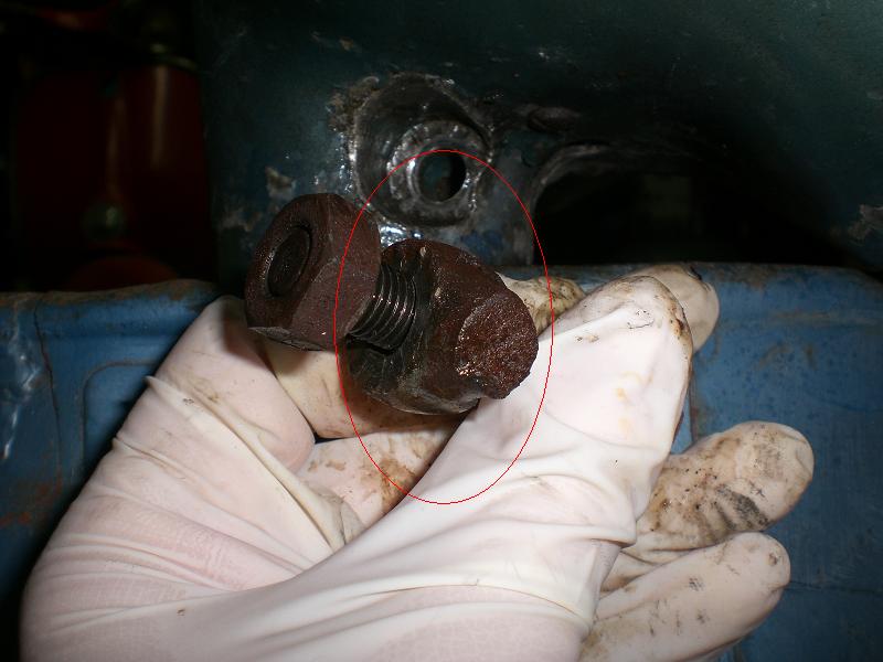

Cos'č questo pezzo attaccato al bullone di tenuta dello sterzo???

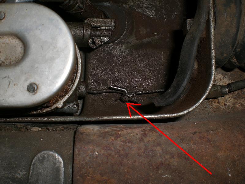

E adesso guardate come era stato collegato il cavo del gas!!!
Questo vuol dire voler rimanere a piedi!!!
114,95 KB

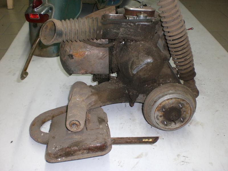

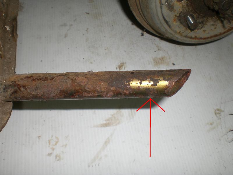

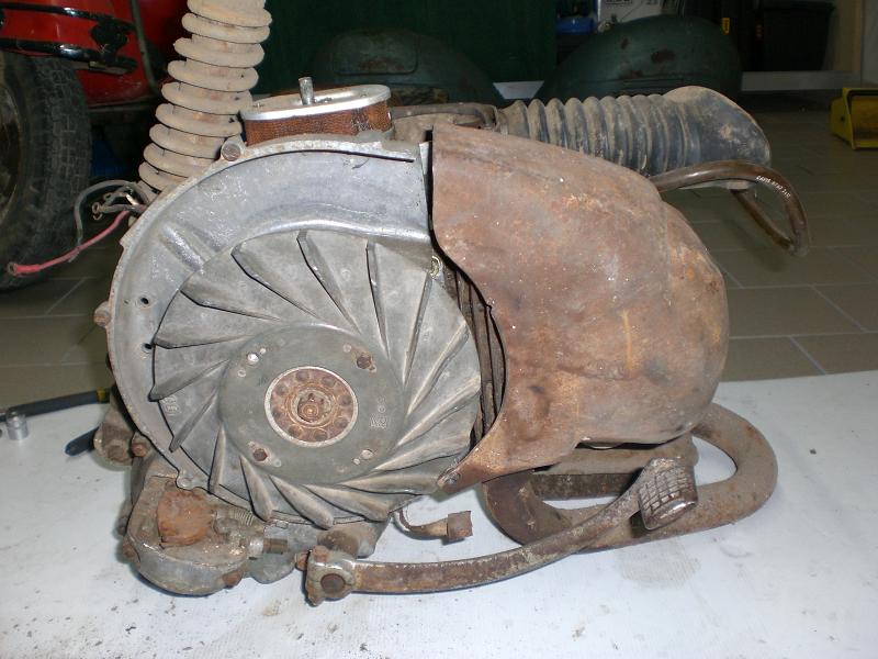

Motore pronto per la revisione e dettaglio del vitrato oro originale della marmitta.
112,78 KB
98,98 KB
77,84 KB

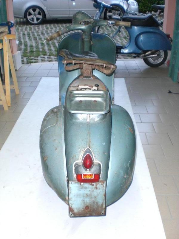

Ed eccola qui ormai a pezzi...
106,44 KB

-il clacson č sbagliato... anche la mia montava lo stesso... ci va quello a ventaglio (sicuramente č stato cambiato perchč quello originale era a corrente continua e, visto che nella mia e nella tua č stata tolta la batteria, serviva quella a corrente alternata...)
-il portapacchi post č sbagliato anche lui... quello va bene per vespe 50, gt, gl e sprint... comunque poco male... lo rivendi e hai gią i soldi per comprarti quello giusto
il rubinetto č stato sostituito... ci vorrebbe quello con il decantatore marchiato "dell'orto", ma se lo trovi vedrai che lo trovi marchiato "sil"
-la staffa di rinforzo č originale
- la copertura della sella........ beh di sicuro č vintage, ma forse addirittura troppo ... mi sa che č meglio cambiarla
- per il pezzo attaccato al bullone di tenuta dello sterzo sinceramente non ti so aiutare... la mia non mi sembrava ce l'avesse...
