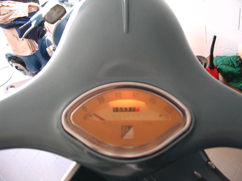

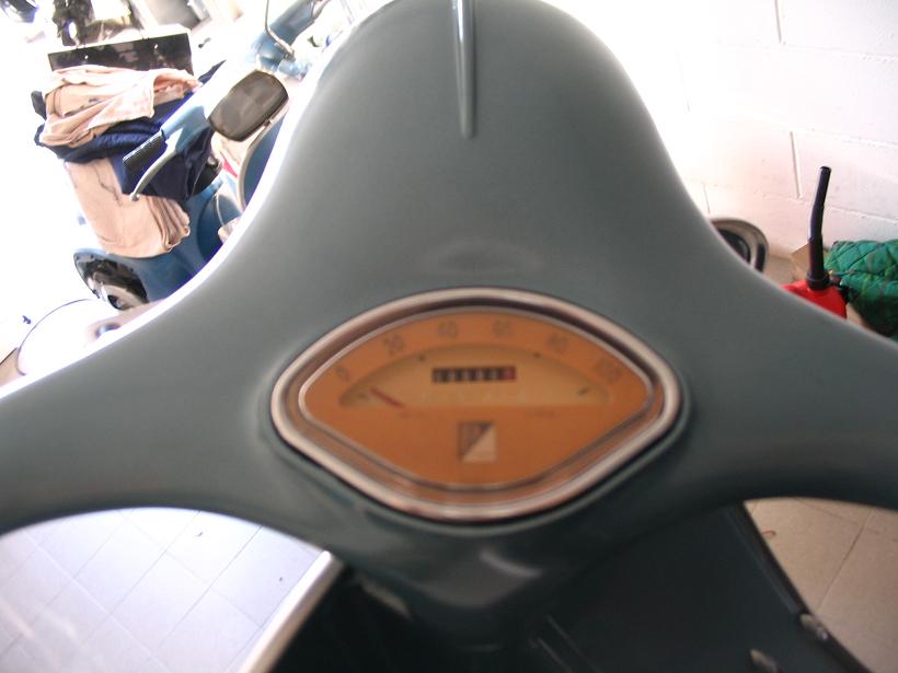

Ecco intanto due fotazze dello strumento mooooolto "vintage" (ho ancora dubbi che non sia troppo "vintage" ).
Luci spente:
 50,09 KB
Luci accese:
 50,04 KB
Funziona molto bene comunque... girando la ruota la lancetta si muove senza tremare... OTTIMO!!!  |

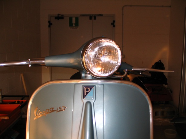

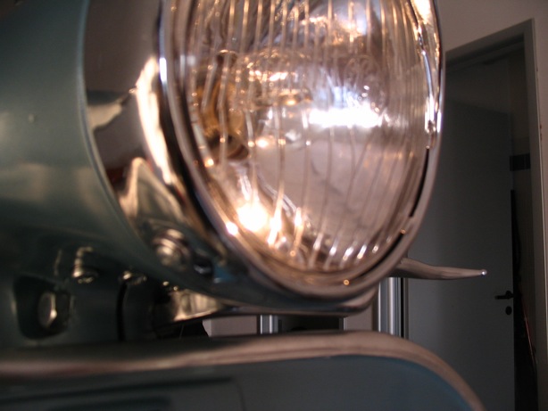

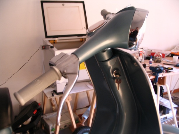

Altre cosette finite.
Ogni cosa adesso e' un enorme passo avanti...
Faro anteriore e manopole.
 63,32 KB
 66,08 KB
 71,57 KB
A domani con altri importanti aggiornamenti...  |
