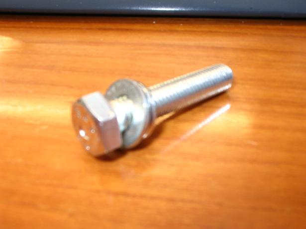

Per la vite della leva messa in moto invece l'ho presa addirittura da P4scoli (che non ha mai foto in effetti ) e mi è arrivata questa... ma non và bene, giusto??? Come dev'essere???

Presto vite pedivella originale (introvabile) e SCARPETTE CAVALLETTO DEGNE di quella TUA Vubibbì!
Quelle che hai prese, cestinale anche loro come la prima coppia, son megliovero, ma non sono loro.
Avevo detto "scarpette solo dal Catalogo Vintage", capirai il perchè quando ti arriveranno.... mandami MP con indirizzo, che spedisco lunedì.

yuri ho trovato oggi 2 o 3 bulloni ORIGINALI messa in moto ci sentiamo in privè

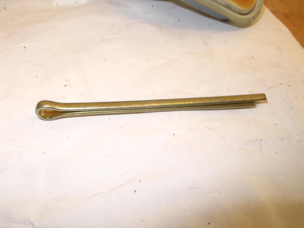

Ecco alcuni dettagli rimessi a posto.
Coppiglia tropicalizzata ed in effetti leggermente meno spessa di quella che ho montato.

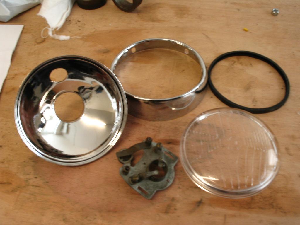

Faro Siem rimesso a nuovo.

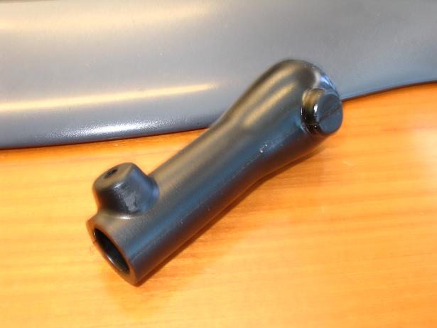

Il mozzetto posteriore andrebbe in tinta?
Inserito il - 08/04/2010 : 21:18:14  Mostra Profilo Invia a XXX VESPA XXX un Messaggio Privato
dovrebbe ma prima mettici una foto del pezzo in questione.. comunque yuri ripeto..ottimo lavoro!!

Inserito il - 09/04/2010 : 09:41:33  Mostra Profilo  Visita l'Homepage di poeta  Clicca per vedere l'indirizzo MSN di poeta Invia a poeta un Messaggio Privato
Lo stop anche và sotto batteria, se ben ricordo è come le VNB1.... se freni a motore spento si accende...
credevo di essere il più MANIACO, ma ti sono SECONDO!
parabola ricromata....lente Siem, senza parole...

La parabola in verità non l'ho ricromata Poeta.
E' stata sabbiata e verniciata con il prodotto tankerite per riprodurre la cromatura. Era troppo sottile e avevo paura la consumassero il cromatura. Il risultato è lo stesso alla fine, ma non vi dico il lavoro di preparatura. Il fondo deve essere perfetto e lucidato a pasta per avere un reale effetto cromatura.
