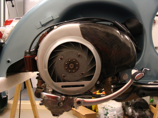

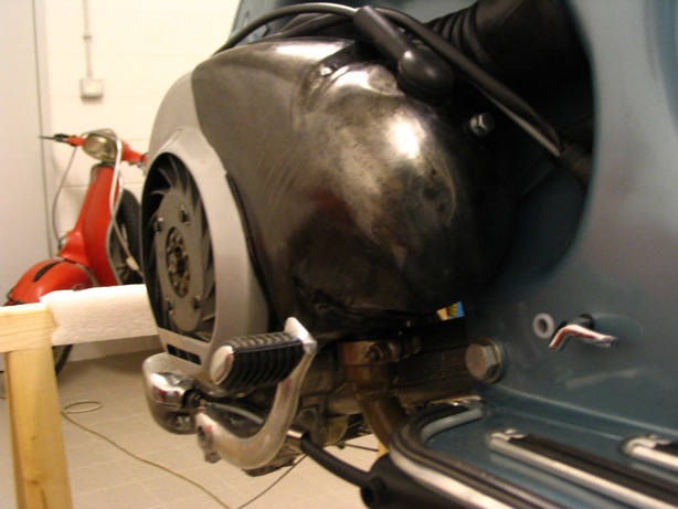

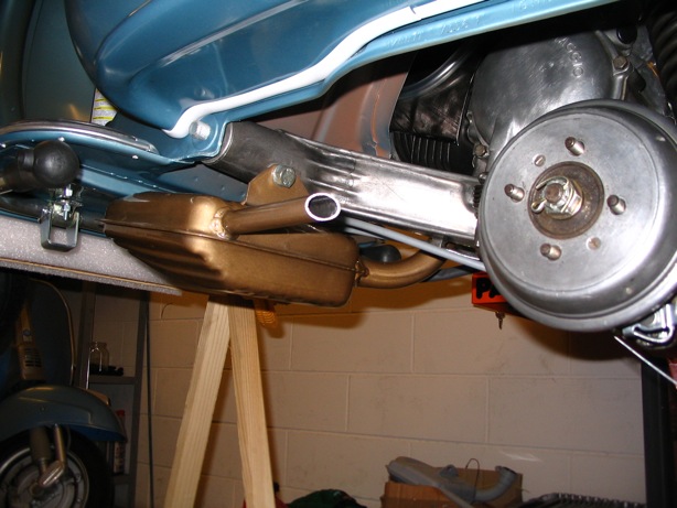

Motore finito.
Provato la scintilla e premuto il pulsante dello spegnimento ho verificato che non fa' scintilla.
88,35 KB
79,57 KB
74,25 KB

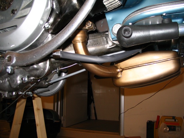

Dettaglio marmitta vitrato oro.
90,86 KB
90,9 KB

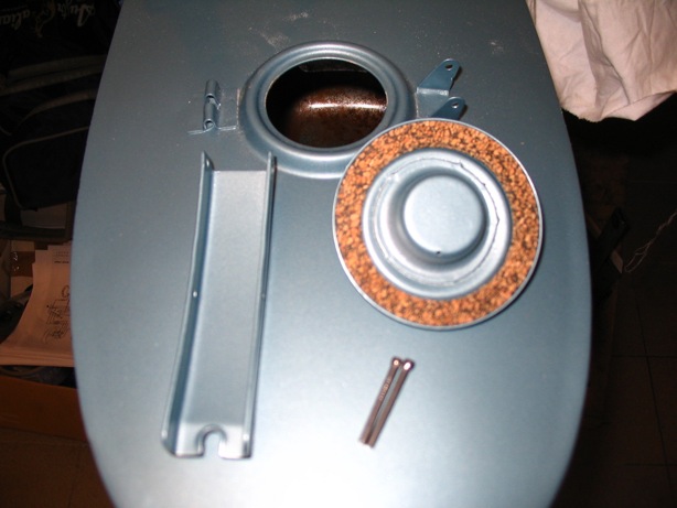

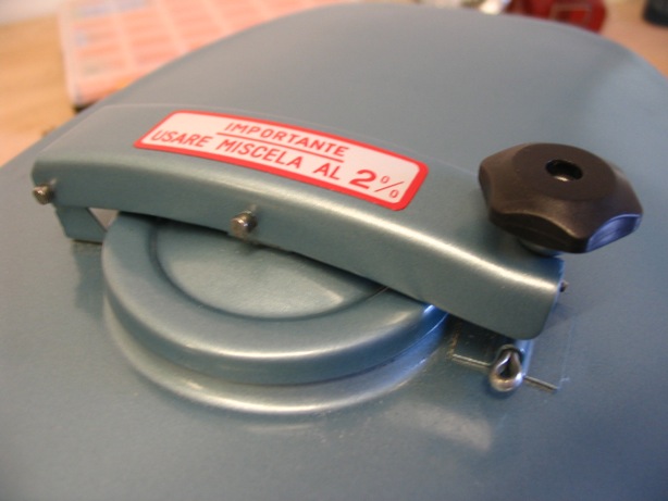

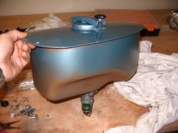

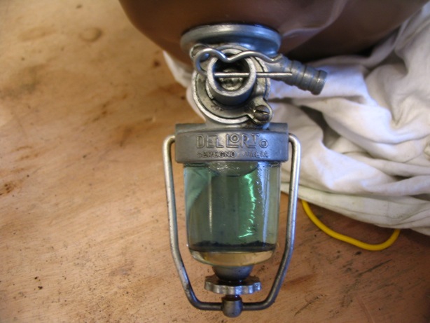

Serbatoio assemblato con il corretto rubinetto Dell'Orto.
66,29 KB
77,86 KB
77,55 KB
56,9 KB
Bene bene... domani vado a prendere le lampadine per il faro anteriore e si monta faro e contaKm.

davvero davvero davvero complimentoni... Avrei un informazione da chiedere visto che anche io sto facendo una vbb1... Ho comprato la marmitta. una sito classica a padella... Però è nera... Da sverniciare, spazzolare e ridare dopo il virato oro... Però non capisco... su i vari restauri che ho visto sul forum ed anche il tuo, le marmitte le fate quasi oro in tinta, invece il virato oro non dovrebbe lasciare intravedere il metallo sottostante e dagli solo una sfumatura dorata al trasparente? Tipo il fosfatato, solo dorato? E soprattutto ho letto molto anche sul forum su come fare del virato oro, ma con la roba da legno non dura niente ed oltre a bruciare praticamente subito (ho provato a campione sulla marmitta del si ) dopo bruciacchiato tende a sfogliarsi... E trovare un trasparente ad alta temperatura non spray a cui addizionare l'oro è praticamente impossibile... Consigli?

Inserito il - 02/04/2010 : 11:00:21  Mostra Profilo  Visita l'Homepage di poeta  Clicca per vedere l'indirizzo MSN di poeta Invia a poeta un Messaggio Privato
ARGGGGGHHHHHHHHHHHHHHHHHH!!!!!
COSA VEDO!
Il perno di ancoraggio della pedivella di avviamentio YURI!
ha la testa esagonale? MA DICO SIAMO PAZZI! Recupera immediatamente il perno originale con testa monca da una PX dovessi andarci stanotte con la terdici in tasca a quella parkeggiata vicino casa!
Ed ancora ARRGGHHHHHHHHHHHHHHHHHHHH!!!!!!!!!!!
COSA VEDO!
Le "scarpette cavalletto" modello iper-economico!
Ma santocelo anche TONYSUBWOOFER (non si poteva scegliere un nome avatar più corto) sà che le scarpette con tacca ovale di presa laterale piena in gomma morbida, skifosamente originali, si trovano solo in Piaggio fino ad esaurimento scorte dal CATALOGO VINTAGE a pochi euro (prendine due coppie o le finisci tutte tu) sono poi refusi di magazzino degli anni 60' una scikkeria per soli esperti a pochi euro!
ED ANCORA...
la "coppiglia", sì la coppiglia del dado mozzo post YURI, credevi non la vedessi? Ti sembra poi educato mettere così, senza ritegno alcuno, la foto in bella mostra di una coppiglia Commerciale!?
La coppiglia di una VBB deve essere quella DORATA (tropicalizzata) corta a sezione giusta in metallo dolce (quella in foto è di due decimi di millimetro troppo stretta) la si trova solo come rimanenza in Piaggio, e forse solo lì... è una rarità in vero... una rarità per sole vecchie signore di alto rango....
Accidenti yuri!
Sai quanto sono pericoloso quando vedo foto tanto dettagliate!
E' bellissima, fanne la migliore delle VBB...
ARRRRGGGGGGGGGHHHHHHHHHHHHHHHHHHH!!!!!!!!!!!!!!!!!!!!!!!!!!!!!!!!!!!

Inserito il - 02/04/2010 : 11:02:56  Mostra Profilo  Visita l'Homepage di poeta  Clicca per vedere l'indirizzo MSN di poeta Invia a poeta un Messaggio Privato
"Esagerato come sempre poeta......"
E la guarnizione del tappo benzina?
Te la spedisco accidenti a te!
Di sughero sono i TAPPI delle bottiglie di vino.... non i ricambi Vespa!
