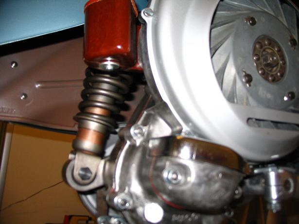

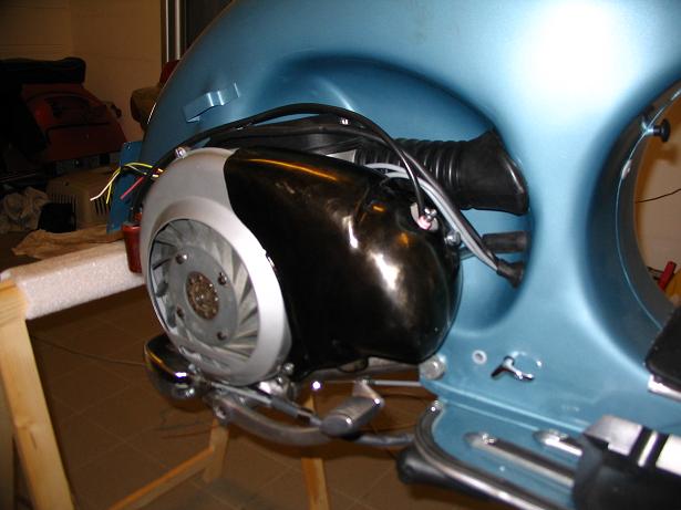

Inserito il - 31/03/2010 : 15:16:43
Motore collegato:
Acceleratore, Aria, Frizione, Freno e CAmbio.
Montato la Bobina corretta.
Girato e serrato nel verso giusto il bullone ammortizzatore post.
 43,7 KB
 41,01 KB
Ora mancano i cablaggi elettrici, gomma post, faro ant, contaKm e manopole... poco, molto poco...  |
