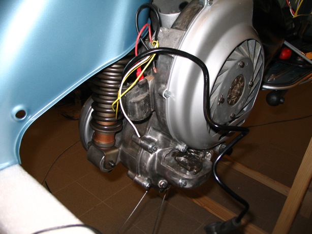

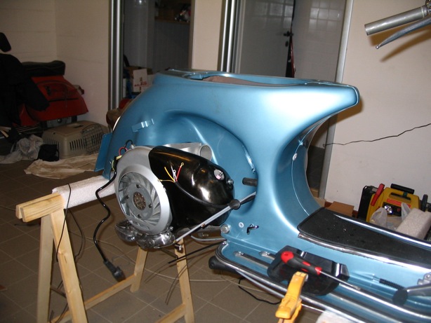

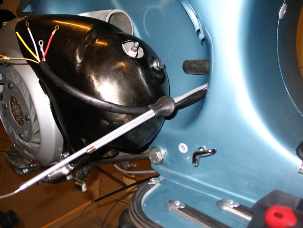

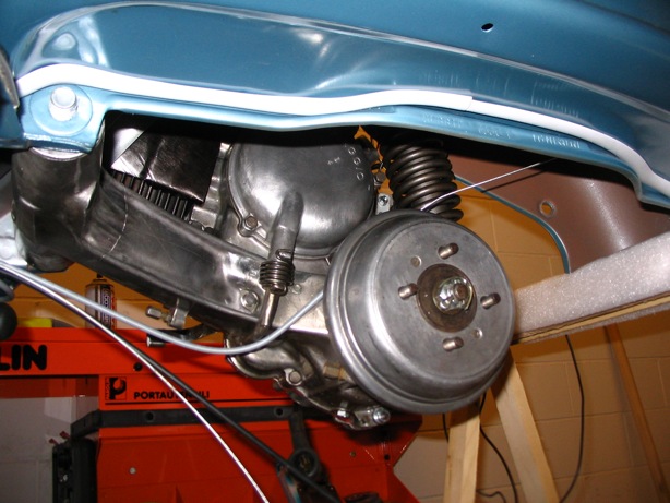

Motore montato finalmente.
89,57 KB
98,63 KB
Un paio di cosette:
Il dado sul supporto motore che lo collega all'ammortizzatore post va' in questo senso o al contrario?
84,32 KB
E la traversa motore va' infilata in questo senso? sotto ci ho messo una rondella, non ci andrebbe pero', vero?
86,08 KB
Grazie mille!

Il bullone dell'ammortizzatore dovrebbe andare dall'altro lato......il vitone che collega il motore al telaio vā infilato in quel senso infatti solo sulle small l'ho visto infilato da sx......la rondella non ci vā.......perō dai che vai forte !!!!!!!!!!!!!!

il perno ammortizzatore al contrario, il perno motore ok e solo sulle small al contrario.

Il Perno č OK e vā montato identico sulle SMALL, quindi quel che dite č errato, la rondella non ci vā, proprio volendo casomai una di TEFLON, ma eviterei, tanto la testa del bullone non gira mica, solo sotto al dado una rondella spaccata.
Il perno ammo post segue quello della traversa motore.

tony mi spiace ma sulle small si infila dallo stesso lato quel perno. Poi per caritā se mi affermi cosė facendo fede a quei rottami presenti su vespatecnica č un altro discorso

no no quali vespa tecnica.....mi baso sulle small smontate da me.
In effetti non avevamo mai capito il perche del contrario rispetto alle large.
Come non detto.....certe volte si sbaglia e bisogna ammetterlo.

- per la traversa motore anche a me risulta che sulle small viene montato cosi'.
- per la rondella mi faro' coraggio e la elimino...
