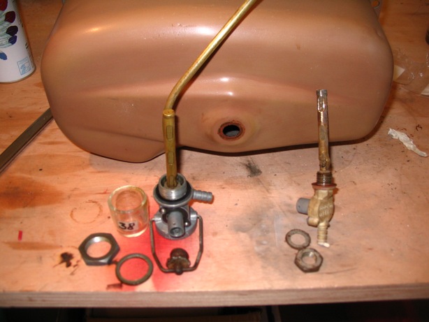

E poi questa cosa stranissima!!! Ho smontato il rubinetto che non mi pareva originale e guardate che mi son ritrovato!!!
Un dado interno piccolissimo e una volta tolto il rubinetto un foro molto piu' piccolo, che non permette di montare il rubinetto previsto, completo di decantatore in vetro...
... che roba strana!
 73,17 KB |

tonysubwoofer
Regione: Sicilia
Prov.: Trapani
Città: Erice
3172 Messaggi |
Inserito il - 24/03/2010 : 21:05:09
| mai visto quel rubinetto |
yuri76
Prov.: Udine
Città: Villa Vicentina
3703 Messaggi |
Inserito il - 24/03/2010 : 21:27:20
E pensa che e' marchiato Dell'orto...
Ma soprattutto e' il foro piccolo che mi incuriosisce...... |
tonysubwoofer
Regione: Sicilia
Prov.: Trapani
Città: Erice
3172 Messaggi |
Inserito il - 24/03/2010 : 21:51:18
| in effetti il foro piccolo sul serbatoio fa pensare. |
Città: XXX
9999 Messaggi |
Inserito il - 24/03/2010 : 21:55:24
il rubinetto sembrerebbe per vna... guarda qua quello di gallone! http://www.vespaforever.net/forum/topic.asp?TOPIC_ID=15316&whichpage=2 belin yuri mi sa che l'avevano un po' paciugata quella vespa... aveva lo statore della vba, il serbatoio della vna e il portapacchi dello sprint! tra l'altro il portapacchi e il serbatoio erano del colore originale! beh sicuramente è unica ! comunque per il serbatoio far un buco appena più grosso non dovrebbe essere complicatissimo  |
Città: XXX
9999 Messaggi |
Inserito il - 24/03/2010 : 21:56:30
| rettifico, ho visto ora le foto... il serbatoio era beige, questo avvalora la mia tesi che si tratti di serbatoio per vna! |
yuri76
Prov.: Udine
3703 Messaggi |
Inserito il - 24/03/2010 : 22:13:04
Ne sai una piu' del diavolo Wyatt!!!!
Dunque il serbatoio non e' il suo... che paio di OO...
Ma vi confido che non ci penso nemmeno di sostituirlo ora...
Domani do' una alesatina al foro e stop.
Anche perche' il serbatoio e' perfettamente compatibile come profilo e fori di fissaggio.
Certo che non mi da' tregua, eh!?  |
