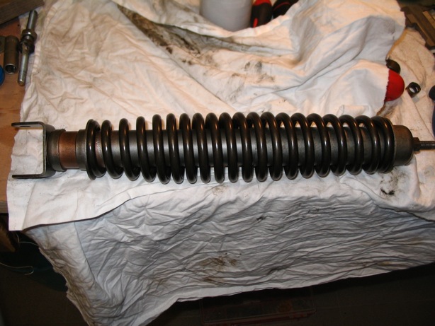

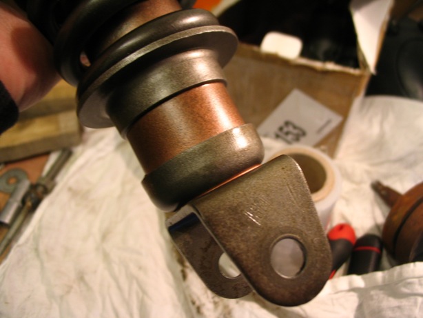

Che lavoraccio, ma alla fine almeno ho ottenuto il risultato che volevo:
Ammortizzatore posteriore pulito e revisionato. Nessuno verniciatura in nero opaco, nessuna finta saldobrasatura in rame, solo pulito, sostituito gli oring dello stantuffo, olio da forcelle nuovo e una mano veloce di trasparente.

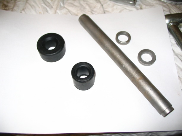

E poi sono passato ai sinblock. Non li ho montati ancora perche' o messo a bagno nella mia soluzione magica l'asse che si vede in foto per la zincatura.

| grande yuri, l'ammortizzatore è uno dei pochi che si son conservati grazie alla morchia. E basta del trasparente opaco per preservarli nuovamente. Attendiamo la zincatura del tubo dei silent block allora |

E' vero, l'ammortizzatore e' venuto proprio bene.
Era tutto un blocco di ruggine in effetti e dubitavo di poterlo recuperare.
Allora l'ho lasciato a bagno nel gasolio per giorni, solo gasolio, in modo che ammorbidisca il tutto senza seccare ulteriormente.

Sì Poeta. Mi son fatto un bidoncino di Cloruro di zinco (sciogliendo acido muriatico e zinchi per anodi sacrificali).
Dentro ci ho messo un paio di zinchi collegati al positivo di un alimentatore da Pc e immergo i pezzi da zincare nella soluzione collegandoli al negativo dell'alimentatore.
Per elettrolisi gli ioni di zinco si separano dalle barre di zinco e si "aggregano" al pezzo da zincare.
Se dai "bibita" (ovvero Ampere) il processo è velocissimo.
La zincatura risulterà un pò bianca, ma basta dare una passata con spazzola di cotone e pasta abrasiva.
Il risultato è ottimo veloce.
Se guardi qualche pagina prima c'è qualche illustrazione del procedimento...  |
