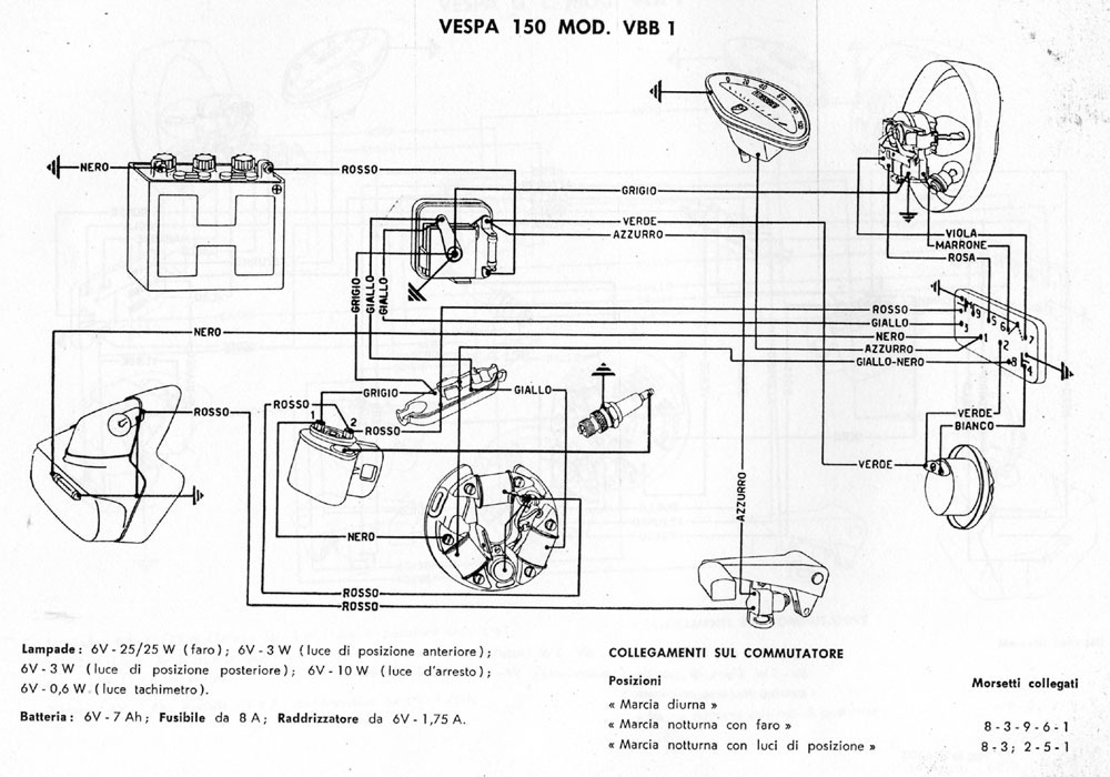

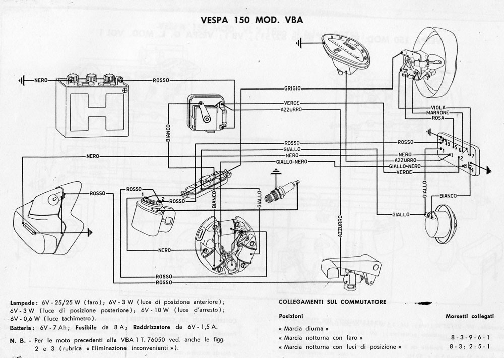

Inserito il - 17/03/2010 : 17:05:12
Porca zozza...
Ho l'impianto elettrico per uno statore 4 fili, ma il mio statore ha 5 fili.
Stò diventando matto...
E' giusto lo statore o l'impianto???
Questo è l'impianto che ho montato.
 130,58 KB
E' questo invece sarebbe lo schema riferito allo statore che ho!!!
 140,65 KB
Consigli??? Modifico l'impianto e basta??? |
yuri76
Prov.: Udine
Città: Villa Vicentina
3703 Messaggi |
Inserito il - 17/03/2010 : 17:08:14
Potrebbe andare se adotto il mio "impianto ibrido"????
 91,04 KB |

yuri76
Prov.: Udine
3703 Messaggi |
Inserito il - 18/03/2010 : 20:25:13
Dovrei essere riuscito a cablare il tutto modificando l'impianto montato.
Lo statore l'ho completamente rivisto sostituendo i cavi e mettendoli dello stesso colore di quelli dell'impianto.
E' stato un lavoraccio, ma alla fine dovrebbe essere ok.
Verificato per il momento almeno la scintilla motore ed il clacson.
