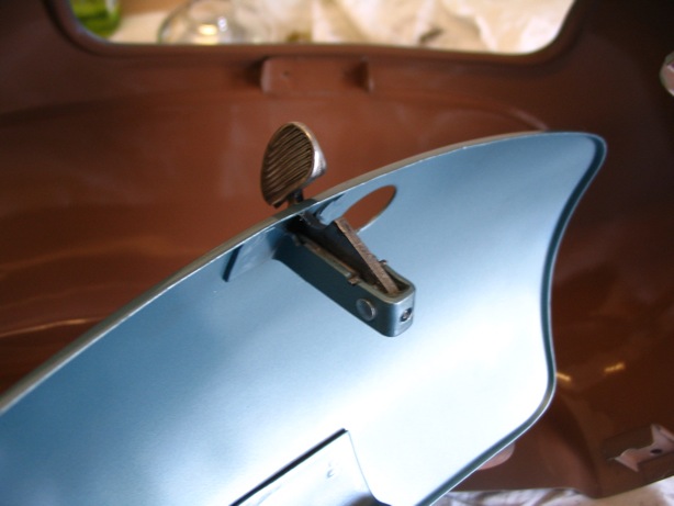

| ah yuri ho notato una cosa! la leva di avviamento non è originale! |
yuri76
Prov.: Udine
Città: Villa Vicentina
3703 Messaggi |
Inserito il - 09/03/2010 : 08:04:33
Lo sò Lorenzo! Quella è una leva usata solo per le messe in moto, come per la marma. E' una leva cromata che trovai su un motore.
Quella originale e in alluminio è bella pronta.
Ci và il gommino antiscivolo però o no?
Ciao! |

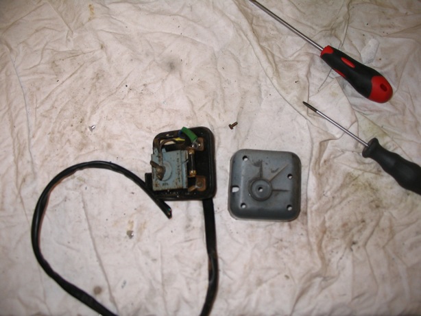

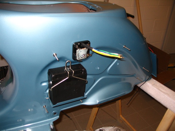

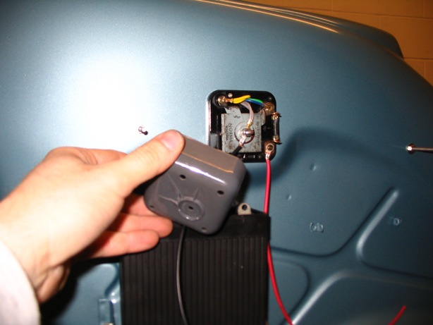

Ritagliando ancora il tempo dal quel poco che riesco a trovare anche oggi sono riuscito a combinare qualcosa...

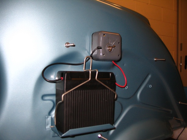

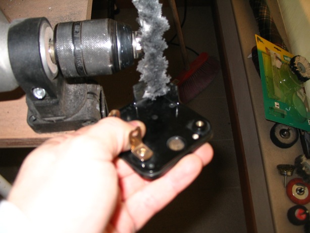

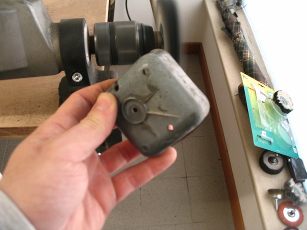

Ripristino del raddrizzatore.
Stato attuale.
 80,13 KB
Lucidature dei vari componenti con spazzola di cotone e pasta abrasiva.
 70,36 KB
 70,63 KB
Installazione e cablaggio del raddrizzatore all'impianto ed alla batteria.
 71,4 KB
 63,31 KB
 63,11 KB

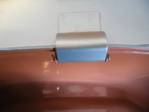

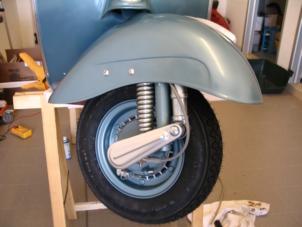

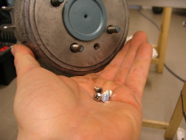

Sostituzione delle viti reggitamburo anteriore che frettolosamente avevo messo a croce.
 59,87 KB

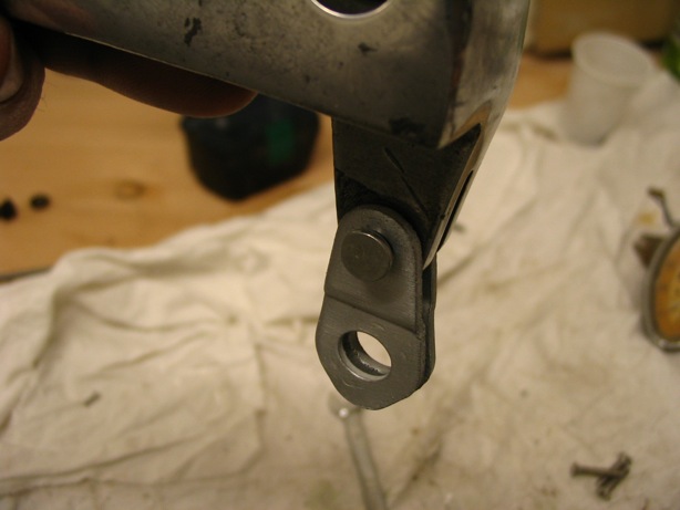

Zincatura reggicavo del pedale freno posteriore.
Piastrine spazzolate e sgrassate
 58,91 KB

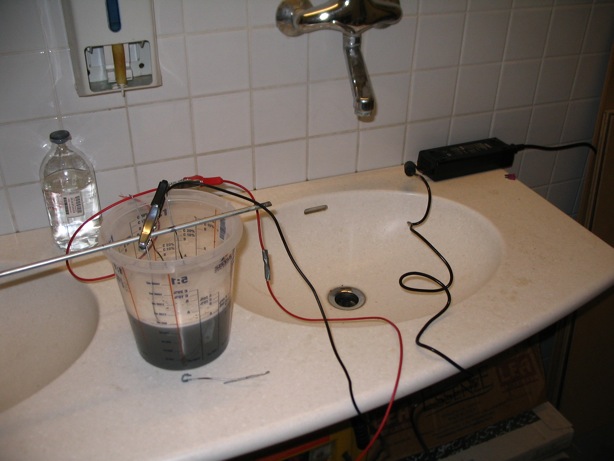

Piastrine a bagno elettrolitico nel Cloruro di zinco ottenuto mandando in saturazione dell'acido cloridrico (muriatico) con delle barre di zinco.
 68,56 KB

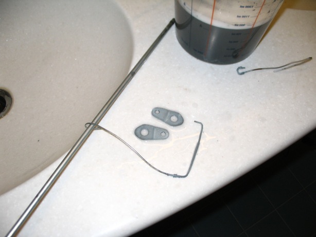

Dopo un'oretta le piastrine sono ricoperte da un generoso strato di zincatura, ma ancora bianca.
 57,54 KB
Una spazzolata veloce ed ecco fatto!!!
 54,22 KB

Inserito il - 14/03/2010 : 13:25:43
bel lavoro yuri.. comunque se non sbaglio il reggi tamburo anteriore(quello che copre le ganasce freno ant) và verniciato di grigio o alluminio chiaro come in origine, visto che è in ferro e poi si ossida! ciao e complimenti per l'ottimo restauro! |
Città: XXX
9999 Messaggi |
Inserito il - 14/03/2010 : 14:07:25
| no, è in alluminio |
yuri76
Prov.: Udine
3703 Messaggi |
Inserito il - 14/03/2010 : 14:15:21
Esatto... un bel blocco di alluminio...  |

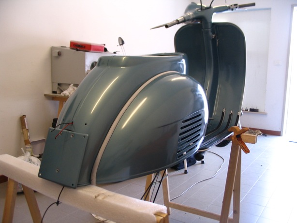

Inserito il - 14/03/2010 : 14:24:02

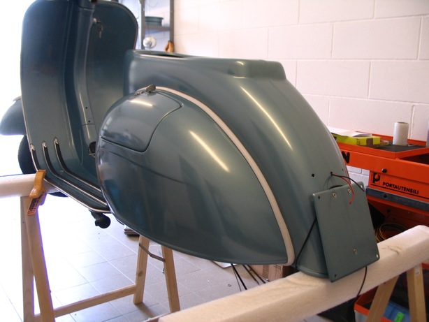

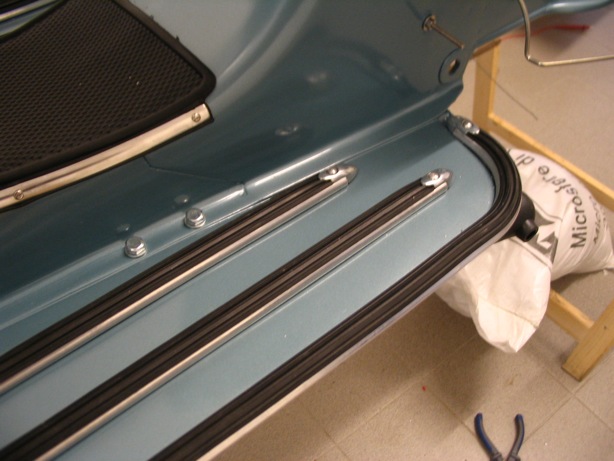

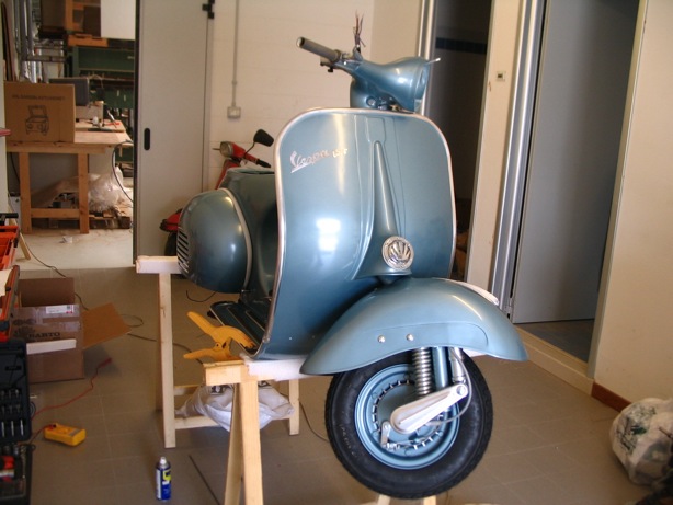

Altre foto sull'avanzamento lavori di oggi.
Cavalletto.
 82,16 KB
 70,43 KB
Pancia sinistra.
 46,78 KB
 54,73 KB
Panoramica.
 83,9 KB
 82,69 KB
 68,22 KB
 71,48 KB

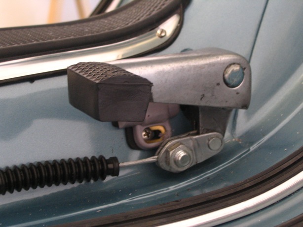

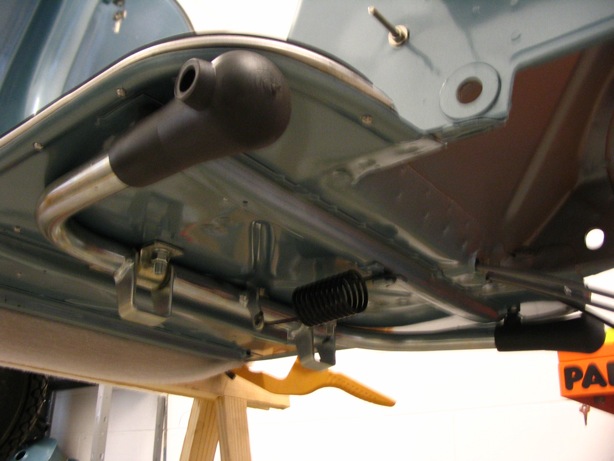

Pedale freno posteriore. Devo solo ritoccare un po' a pennello la testa del perno.
 75,17 KB
Durante la settimana altre rifiniture ed il prossimo weekend si monta il motore.  |
