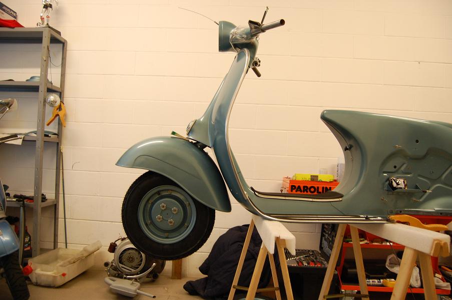

... sta Vespa mi sta' facendo morire... mi sembra di fare un passo avanti e tre indietro. Sempre un particolare che manca o non e' utilizabile mi ferma sul resto dei lavori... ... procedo con tutta la calma e pazienza che mi sono ripromesso, ma oggi, quando ho finalmente montato tutto l'avantreno mi sono reso conto che la forcella sembra storta all'indietro.
Sono proprio stanco...
... al pensiero di tirar giu' tutto per tentare di raddrizzare quella forca mi viene il vomito.
Piu' mi dedico a questo restauro e piu' prendo calci in culo... non c'e' stata UNA cosa che sia filata liscia...
Inserito il - 07/03/2010 : 21:36:14
Quella vecchie sono così...
foto dello stelo laterale e forca dritta con copertone montato....
s ete ne vuoi disfare o qui €500 per te...
ma anche dfossero 3000 potresti?
Se sì... non dirlo. |

Inserito il - 07/03/2010 : 21:42:12
No, mai...
Domani ti posto le foto, grazie mille.
Il parafango passa a circa 1 cm dallo scudo.

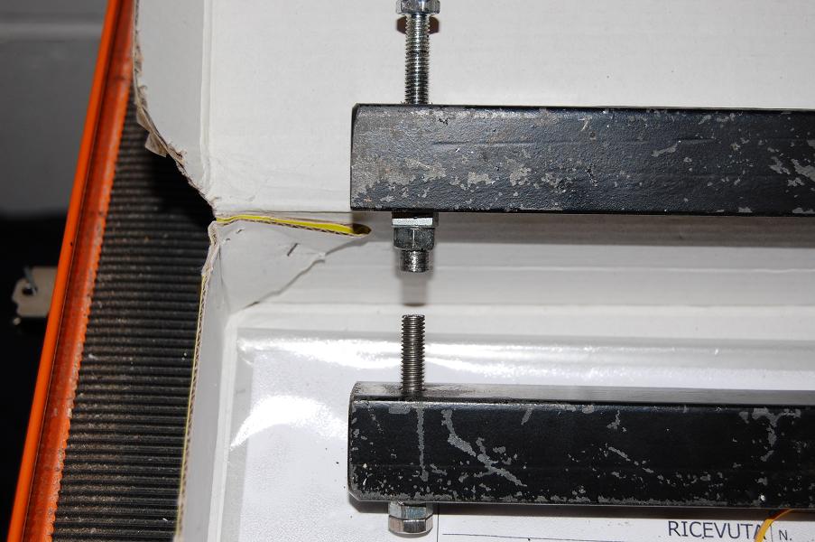

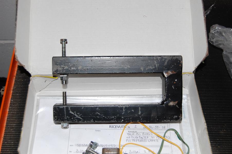

Come richiestomi ecco le foto della ribattinatrice:
 107,34 KB
 117,54 KB
Come vedete il ribattino viene compresso tra i due bulloni. Avvitando quello lato testa del ribattino si và a schiacciare lo stesso. E' più complesso di quanto sembra. Infatti se il ribattino inizia a girare si può piegare molto facilmente invece di andarsi a comprimere. Con un pò di esperienza si andrà a tagliare il ribattino in modo da ricavare una punta sulla sommità che và ad incastrarsi sulla zigrinatura del puntale della ribattinatrice. In questo modo si evita parecchio la rotazione. Dopo un pò di prove e comunque ci si và abbastanza spediti.
Questa è invece la foto inerente la situazione della forcella. Guardando un pò di foto in giro, forse non è così grave, che ne dite?
 105,74 KB

...non è grave anzi sembra dritta! Serviva però foto lato DX dalla parte della molla per giudicare l'allineamento stelo e molla alla direttrice del cannotto di sterzo del telaio!
Ma sembra OK anche vistA DA sx....

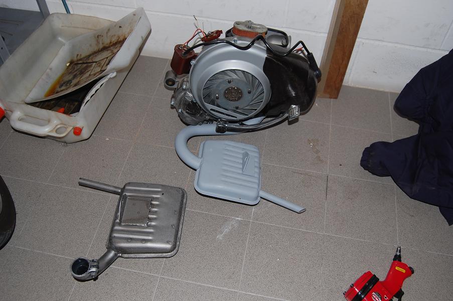

X Il motore che vedo in foto a terra, devi zincare il piattello copri fori volano e ricordati di spazzolare o carteggiare un poco la marmitta sabbiata prima di dargli il trasparente con oro diluito (VIRATO ORO).

La marmitta montata è vecchia, tappata, bucata e manco originale... ha un buon primer epossidico e la uso per le messe in moto.
Come puoi vedere li vicino c'è già la sua portata a ferro pronta per il vitrato oro...

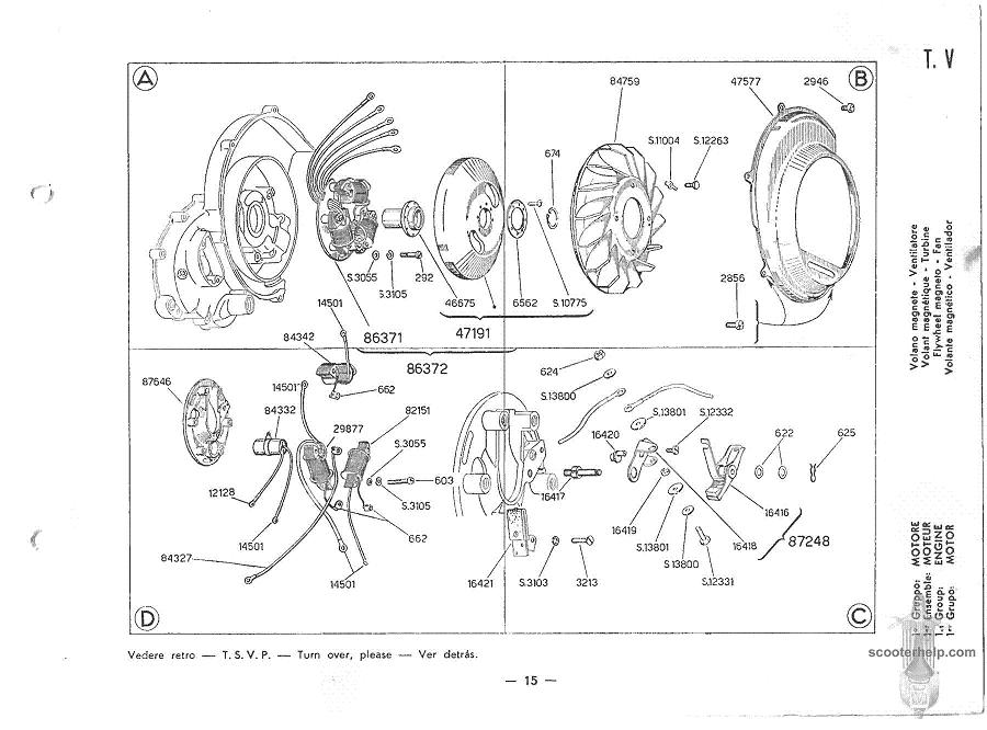

Piattello coprifori volano la VBB1 non lo ha...
Se vedi gli esplodi relativi su questo modello monta la ventola completa sopra il volano...

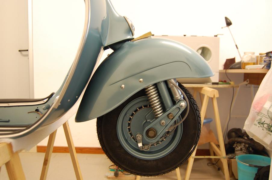

E questa è la foto lato destro... speriamo bene...
 99,23 KB

| va benissimo la forca!!!! |

la forca è OK!
che bello il tamburo in argento alluminio o quel che è... la leva di tiro zincata, la marma pronta, il piattello è vero, hai ragione dimenticavo che è come la VNB1 con la ventilante...
