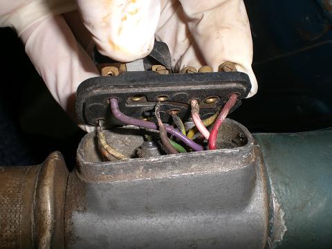

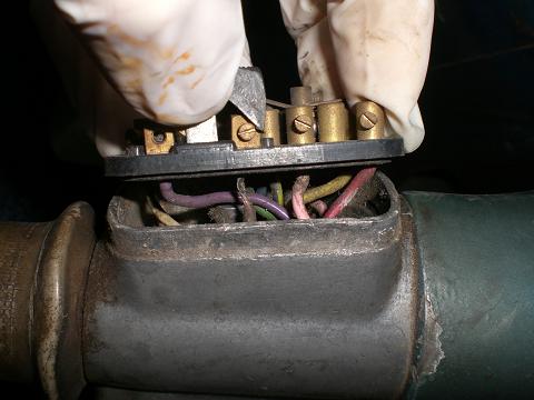

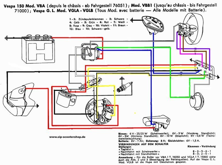

E poi, qualcuno ha uno schema per collegare il devioluci? quello che ho non ha numeri stampati, e sto' impazzendo per capire come collegarlo!
Grazie mille...

Inanzitutto l'impianto elettrico.
Questo è lo schema che ho rivisto e corretto e che dovrebbe essere ok.
91,05 KB
E qui un paio di foto al devioluci che feci quando la smontai.
Potrebbero tornare molto utili penso...
62,42 KB
68,7 KB

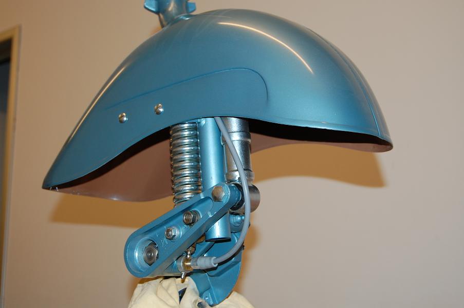

Finalmente inizio a vedere le cose andare avanti di buona lena...
Un pò di immagini:

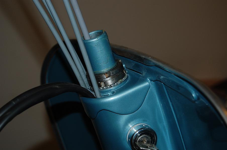

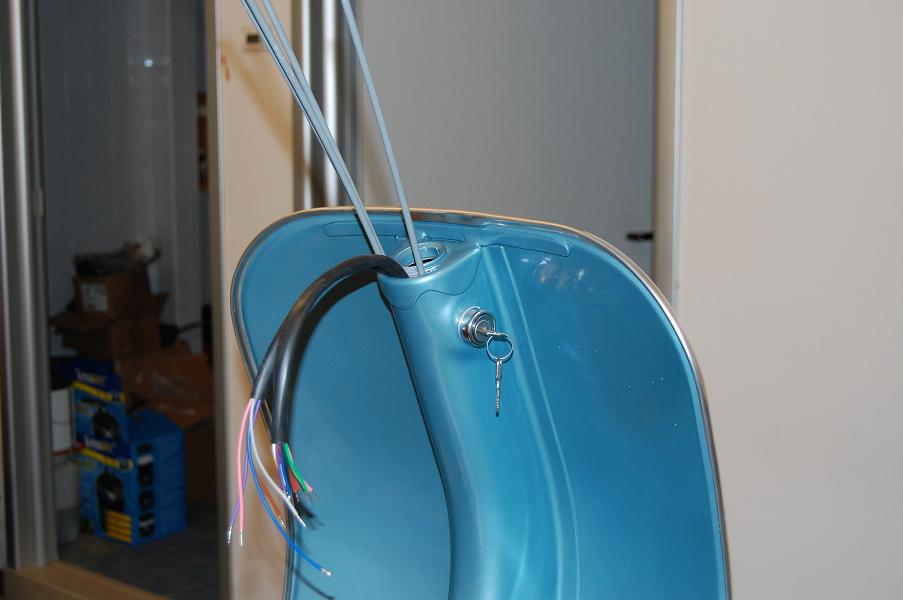

Impianto elettrico, cavi e guaine, serratura (ahimè nuova )
La guaina che tira la prima però ora è nera in verità...
76,76 KB
Forcella quasi ultimata.

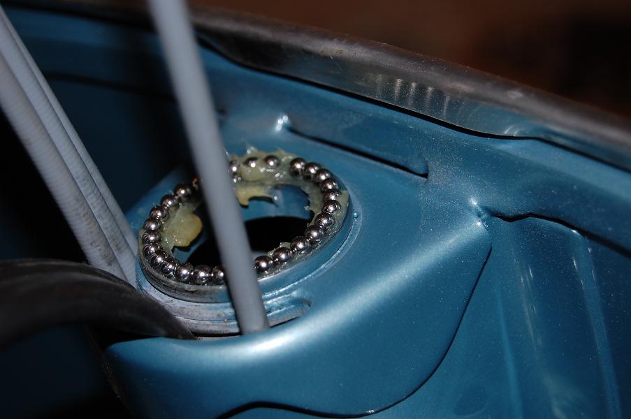

Gruppo ralla a sfere separate inferiore e superiore.
95,6 KB
66,97 KB

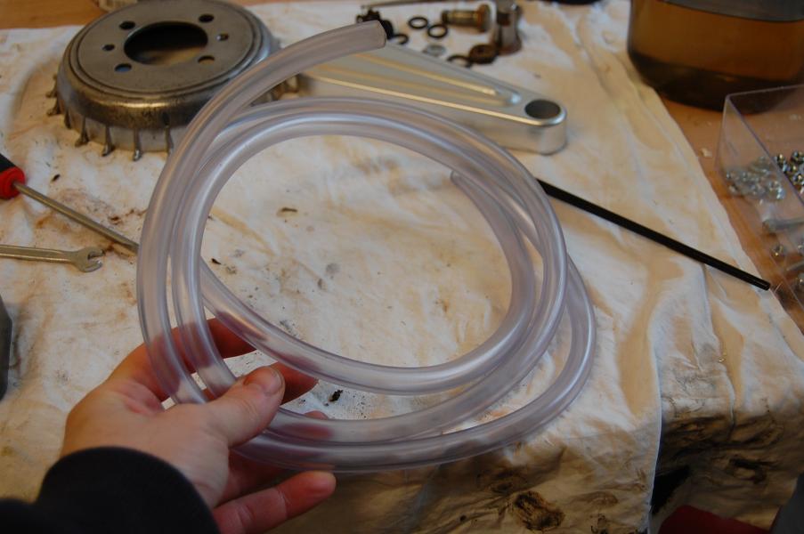

Dal mio ricambista ho poi trovato questo tubo benzina, e me lo sono subito preso tutto quello che aveva.
98,54 KB

tubo benzina rms...7X11. ne ho almeno 10 metri. è il migliore non indurisce mai!!
