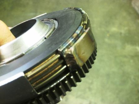

come da titolo come faccio a bilanciare la campana.o notato che facendola ruotare da montata sul cuscinetto si ferma sempre nello stesso punto opposto alla finestrella piu grande.la campana è nuova possibile che sia sbilanciata.io avevo pensato di fare due fori opposti al punto in cui si ferma ma nn so se farei bene.

Usa due piastrine di acciaio o ferro da 2 mm di spessore alte 15mm e lunghe all'incirca 22/25mm,
una da 10 grammi e l'altra da 16 grammi!
da saldare al cestello con la filo continuo!!
Se fori la campana indebolisci,
se ci saldi due piastrine la rafforzi!!

Peccato che ho tutto tranne uno che saldi decentemente infatti sono una schiappa a saldare a filo continuo comunque non potrei lasciarla così sbilanciata o rischio di spaccare i cuscinetti????e poi nn ho capito bene dove vanno saldate le piastrine

ciao tutte le campane sono sbilanciate di loro
così come praticamente il 90% degli alberi motore in commercio, originali inclusi
ecco perchè i cuscinetti della campana prendono rapidamente gioco

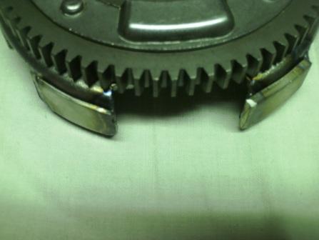

avete presente lo spacco nel cestello per l'inserimento pignone??
ecco, guardando la campana con cestello rivolto verso l'alto noteremo che ci sono due dentature di larghezza differente!!
quelle di sinistra è piu stretta, e quella di destra piu larga!!!
ora andremo a saldare la piastrina piu pesante sul dente di sinistra,cioè il piu leggero,
e il peso piu leggero sul dente di destra !!
così otterremo una bilanciatura a DOC sul 98% delle campane con cestello in acciaio!!
La serie polini con cestello in alluminio, è gia piu bilanciata per via delle differenti lavorazioni,
ma anch'essa resta comunque sempre un pelo fuori bilanciatura...
e lì c'è da fare solo piccoli riporti in alluminio per pareggiare quei 12 grammi che gli mancano !!
campana classica con cestello in acciaio
21,22 KB
16,58 KB
19,89 KB
e campana polini(21/60 in questo caso..)
78,28 KB
sergio, se hai difficoltà mandamela pure la campana che te la "ottimizzo" io!!

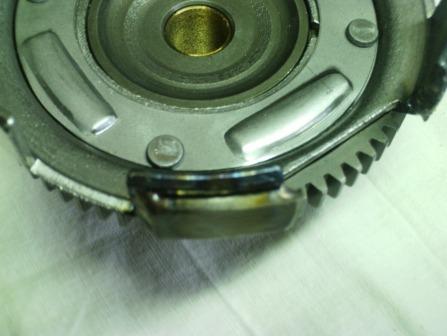

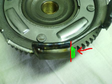

Grazie bruno per la spiegazione come sempre completissima,o già ingaggiato il mio vecchio per saldarmi i 2 pesetti una cosa però nn mi è ancora chiara il pesetto saldato in foto è a sbalzo rispetto al cestello nn si potrebbe farlo a filo così
21,99 KB

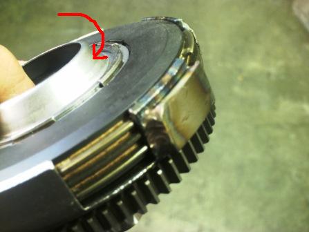

Un'altra cosa ho una frizione 4 dischi con disco bombato drt leggendo qua e la o sentito che alcuni chiudono il pacco senza il guida olio(almeno credo si chiami cosi)poiche essendo la 4 dischi più spessa
si guadagna qualcosina in spessore con una faciltà di regolazione migliore quindi lo metto o no questo?
20,33 KB
12,17 KB

fallo pure a sbalzo di 3 mm,
che di problemi non ne dà!!
in piu, così facendo la bilanciatura è migliore!!

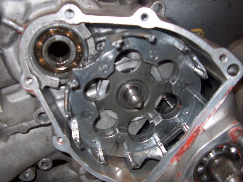

Tra un pò chiudero il mio primo motore(spero fili tutto liscio)qualcuno a qualche consiglio da darmi?allora inizio con alcuni miei dubbi:
-che sigillante per guarnizioni uso(metodo-carter pasta guarn pasta carter)
-come si centra l'albero?qualche trucco?ho sentito che è un'operazione importante
-come olio cambio ho un 80w90,va bene?quanto ne va messo?o sentito che ci si deve fermare quando esce da foro,vero?o vado oltre?
-tra testa e cilindro cosa ci metto?ho il mastice rosso ma ho sentito che si cuoce
ps ho lubrificato tutti i cuscinetti con olio del cambio ho fatto bene?

3) va bene come olio visto che ce l' hai gia in casa.. ne metti finchè arriva a filo del foro, finchè non esce...
4) tra testa e cilindro non metti nulla... tira nel classico metodo incrociato e se i piani sono buoni, tiene a sufficienza.
5) male non ha fatto (purchè fosse olio pulito) ... operazione non necessaria.

per il coperchietto frizione ti consiglio vivamente di non toglierlo!!
togliendolo vai ad interrompere tutto quel perfetto circuito che mamma Piaggio ha creato per la lubrifica della frizzia!!!
mi raccomando ,
mettilo!!!
per chiudere il motore, dai sempre un filo di pasta rossa su entrambe le batute dei carter,
e logicamente mettici anche la guarnizione!!
In pratica avrai:carter Sx---pasta rossa---guarnizione---pasta rossa---carter Dx!!
solo così sarai al riparo da fastidiosi trasudamenti!!
usa pure la classica pasta rossa!!
la nrra non vale un tubo...
Per centrare l'albero, a carter perfettamente chiusi e prigionieri tutti tirati a dovere,
metti il dado pignone sul filetto lato pignone, e l'altro dado sul filetto lato volano,
poi, con una mazzetta in gomma o nylon, martelli con un colpetto a Sx e un colpetto a Dx,
posi il martello e controlli che la'lbero giri meglio!!
fai sempre così, fino ad ottenere il miglior scorrimento dell'albero!!
così sarà centrato e senza tensioni!!
L'80/90W è perfetto,
tra testa e cilindro non ci mettere nulla!
tira i dadi in modo incrociato e tirali con dinamometrica (se ce l'hai) a 1.5 Kg,
per la lubrificata dei cuscini hai fatto benissimo!!
ciao ciao!!

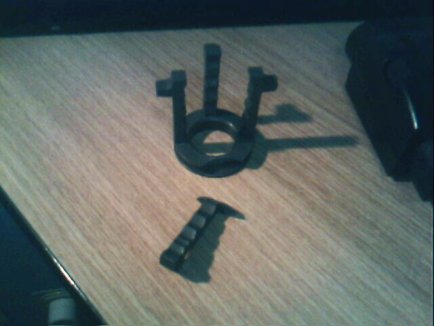

Oggi sono incazzato come una bestiarispondete alla domanda qua sotto
Secondo voi qual'è il metodo migliore per distruggere una crocera drt felino evo???????????
Metterla su un motore da 400CV?
Oviamente NOOO,basta consegnarla al corriere e ci pensa lui,guardate cosa ha fatto alla mia piccolina,una settimana che la attendevo e guardate...guardate....
questa immagine mi ha segnato profondamente quindi è solo per quelli forti di stomaco ed è vivamente sconsigliata a persone con problemi cardiaci
22,98 KB
Sono disperato...pensavo di chiudere tutto entro fine settimana e invece chiuderò chissa quando
Comunque oggi ho imparato molte cose la prima è controllare sempre i pacchi prima di firmare,la seconda è come si centra un'albero motore
12,17 KB

oramai il danno purtroppo è fatto....
è sempre bene assicurare i pacchi ...
anche solo per 10 euro di roba...
è un vero peccato perche così come ti trovi adesso non ti puoi lamentare nè con denis ne con il corriere,
saricherebbero la colpa entrambi ...
è davvero un colpo al cuore Sergio...
