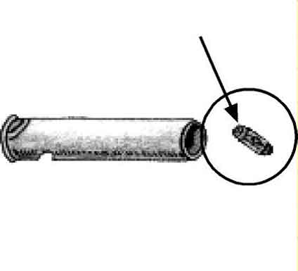

Quello che ti sei perso è il nottolino(pattino) del cavo gas che si infila nelle feritoie della manopola del gas,lo compri da p4scoli:
Codice:DV 12205
Compatibilità: Vespa 125 VM1>2T - VN1>2T - 150 VL1>3T
Prezzo: 13,00 €
Descrizione: Piastrina comando gas (pattino con rondelle)

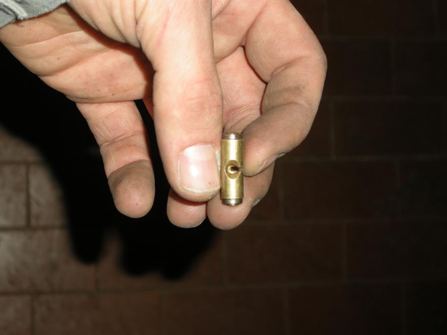

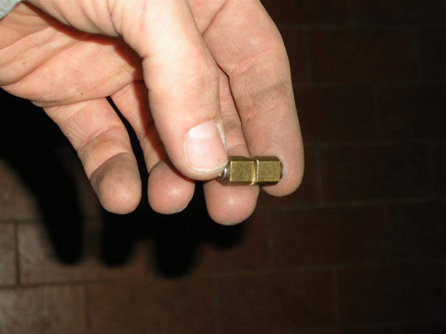

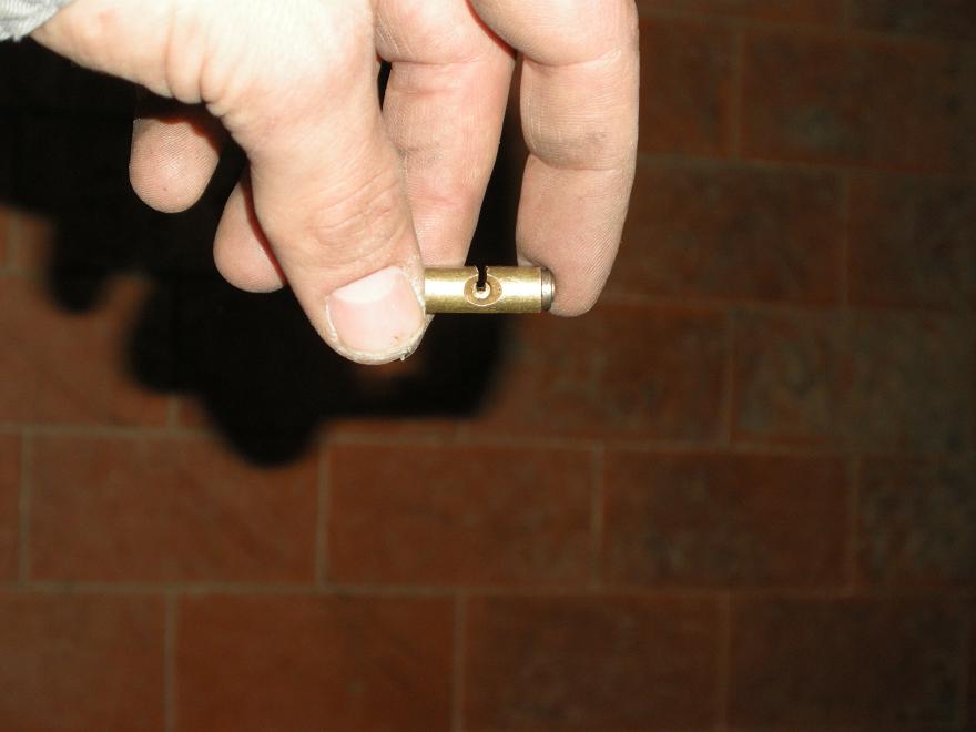

Grazie a tutti per le info sia per il clacson che per il piattino, non ve l'avevo detto ma ieri sera avevo dato l'SOS anche a Gommone, il mio "driver in carne ed ossa" e nemmeno a farlo apposta stamani è arrivato in carrozzeria con questo:
45,24 KB
45,82 KB
46,55 KB
Prima sono stato nel garage e sembrerebbe che sia proprio lui ma non so perchè il filo non c'entra, cioè il cavo dell'accelleratore non entra nella fessura........................

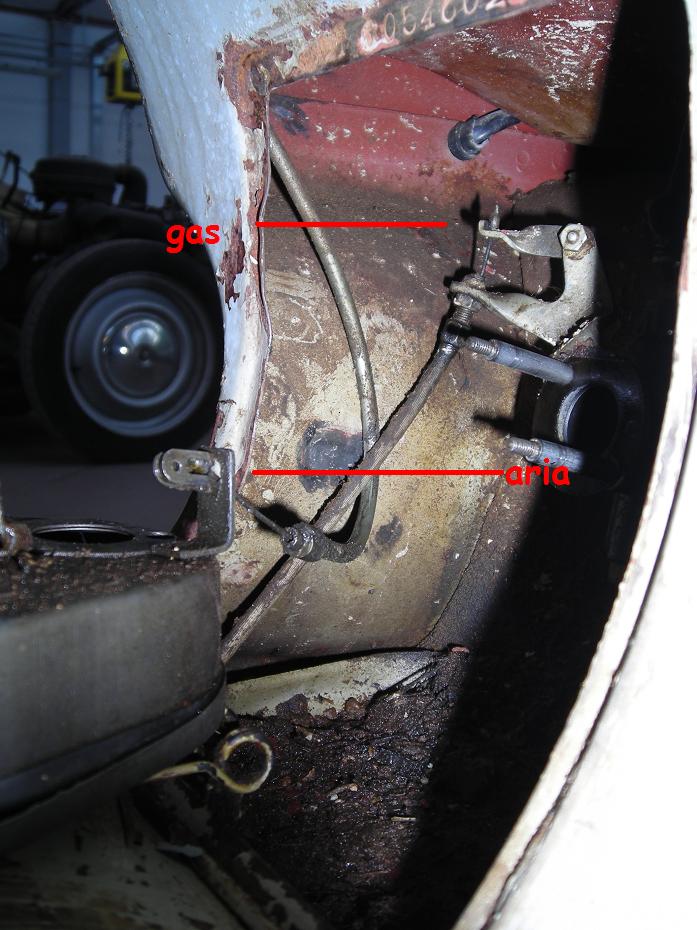

Questa è una foto della fase dello smontaggio e guardandola bene mi sa che ho sbagliato...
114,4 KB
Quale cavo vi sembra più grosso a voi?
Credo di aver invertito i cavi, ho messo quello più grosso col pallino tondo all'accelleratore e quello più fine all'aria...

quello del gas è sempre il più fino.

Curioso che CICCIO non ti abbia raccontato che anche a lui non entrava il filo e che ha dovuto allargare un pochino la sede...con una micro lima piatta...

Beh... effettivamente ora che me lo ricordi...è veroanche al mio nottolino abbiamo douto allargare un minimo la sede
Inserito il - 01/12/2008 : 10:27:38  Mostra Profilo  Visita l'Homepage di poeta  Clicca per vedere l'indirizzo MSN di poeta Invia a poeta un Messaggio Privato
PINO il cavo gas fino è giusto di certo, ed universale, è il NOTTOLINO di TIRO che ha la sede troppo stretta!!!
Devi allargarla a mano.
