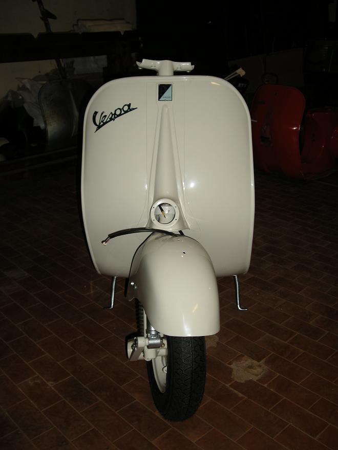

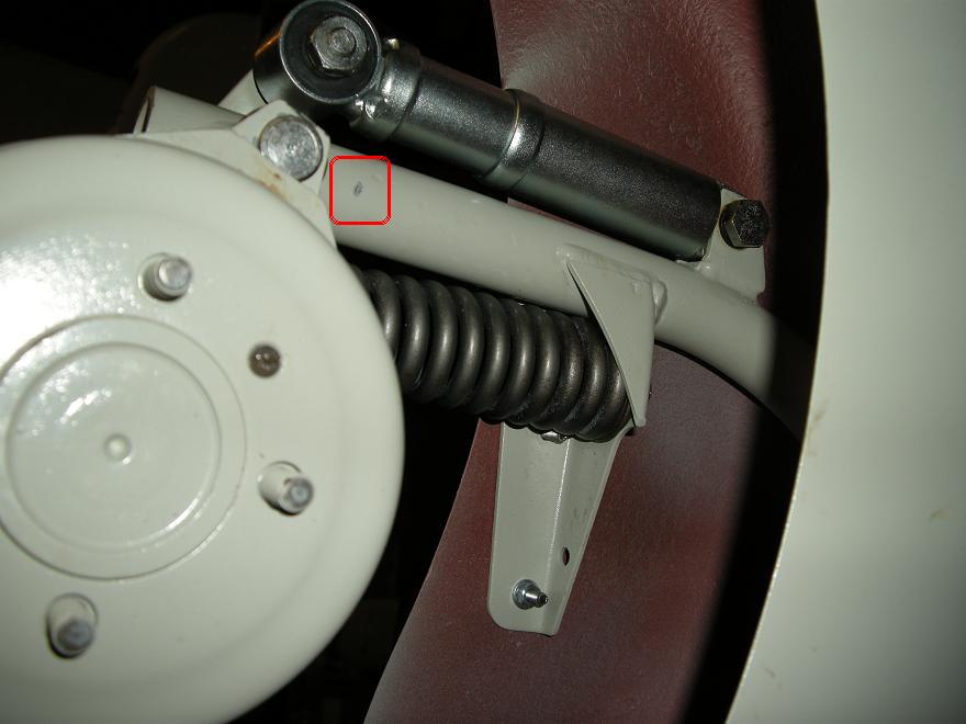

Il lavoro continua, la sera dopo cena fino a tardi...
Certo che si sbuccia a guardarla questa vernice

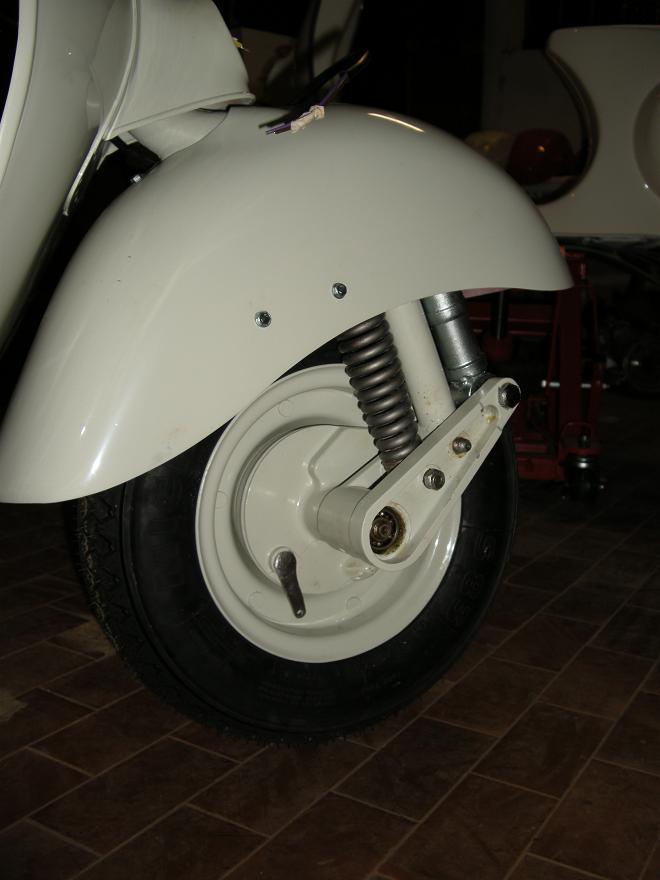

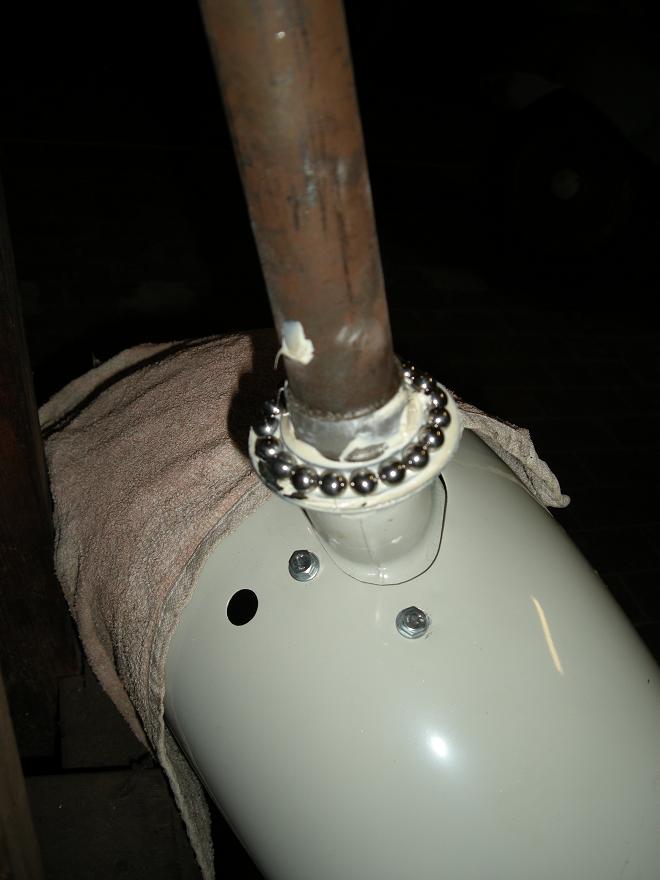

I cuscinetti inferiori della forcella ingrassati e bloccati ben bene col grasso originale PIAGGIO...
53,05 KB
Avevo fatto le foto al cavalletto ma sono venute malissimo, dovrete accontentarvi di questa
52,01 KB

Inserito il - 26/11/2008 : 19:20:21  Mostra Profilo  Visita l'Homepage di poeta  Clicca per vedere l'indirizzo MSN di poeta Invia a poeta un Messaggio Privato
SCRITTA NERA?
appunto....sò sempre quel che dico, con margini molto ristretti di errore...
Il TELAIO sela sulla mia che è CONSRVATA è NERO, ma verificherò meglio, molle verdi confremo, manca il paittello sottodadi sul parafango ant. inoltre...
Quell'ammo ant...trovi il suo in FIERA e cambialo appena puoi.
Ricorda PINO sò quel che dico e anche se sembro "saputello" e quindi "antipatichello", nessuno ha mai invalidato un mio consiglio, anzi alla lunga, nel tempo....quindi cambia quell'ammo ant!
quello montato è' dalla VNB1 dal 58 alla Sprint Veloce-Gtr del 74, dal 75 copertura superiore in gomma siliconica avana, o grigia che dir si voglia!
MINCHIA CHE LAVORO!

Non so cosa dirti, il telaio sella, le molle sella e la scritta che ho tolto in "origine" erano in verde scuro.... MAH
Per quanto riguarda il piattello hai ragione, prima mi sono scordato di scriverlo, ieri sera mentre mettevo apposto l' ho visto lì, tutto solo, l'ultimo pezzo che mi era rimasto sul banco.... CHE NOIA
Per l'ammo appena posso riparerò...
Capo Mastro, dalla mia bocca non sono sicuramente uscite codeste parole, nè saputello e nè antipatichello, non mi permetterei mai, anzi, GRAZIE dei mille consigli che tutte le volte mi dai

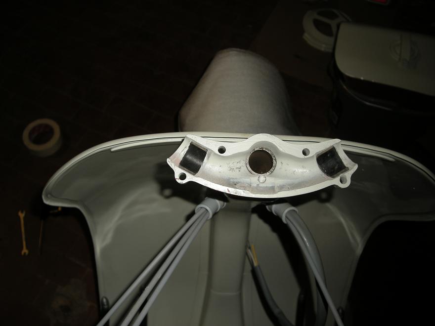

Ecco la staffa che mi ha fatto dannare non poco per rimetterla...
35,02 KB
Poi è toccato ai gommotti originali, quelli che tengono fermo il manubrio...
123,84 KB
45,79 KB
Poi ho iniziato a montare il manubrio, passate guaine ed il fermo del cambio, naturalmente mi sono scordare di scattare e appena posso (tra poco) provvederò...
L'INTOPPO
Poi sono arrivato a montare la manopola del gas, non quella in gomma ma........ UFFA! E' un casino da spiegare!!!!!!!! In poche parole ho perso il fermo che m tiene il filo del gas e se qualcuno possa essermi d'aiuto.......................

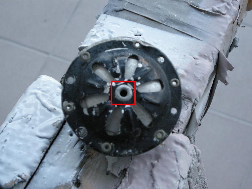

Altra cosa: Ho preso a mano anche il clacson, stavo per togliere i 6 ribattini esterni quando mi sono soffermato su quello centrale...
70,91 KB
Secondo voi se tolgo anche quello centrale sciupo qualcosa? No è che mi si smembrana tutto???
