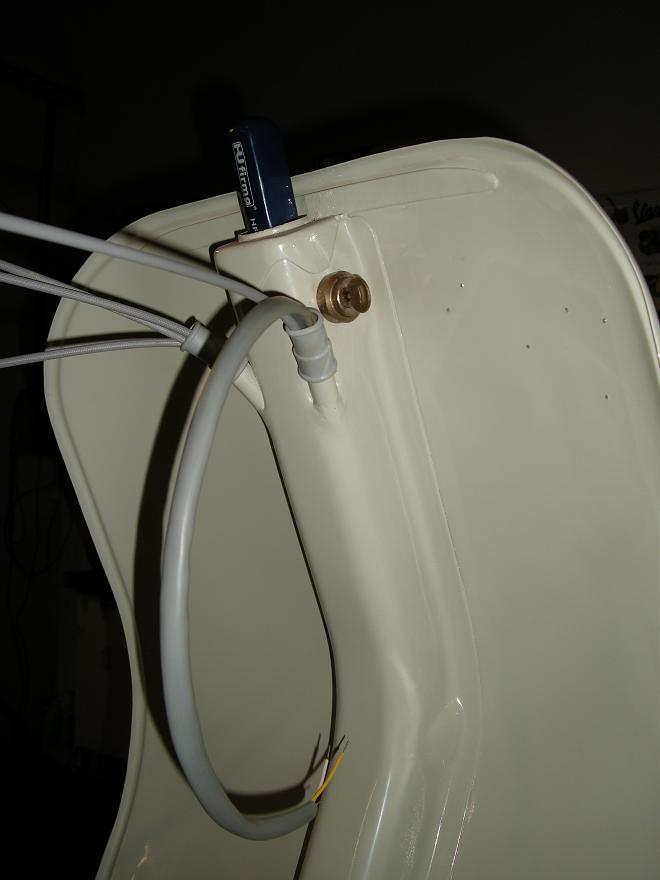

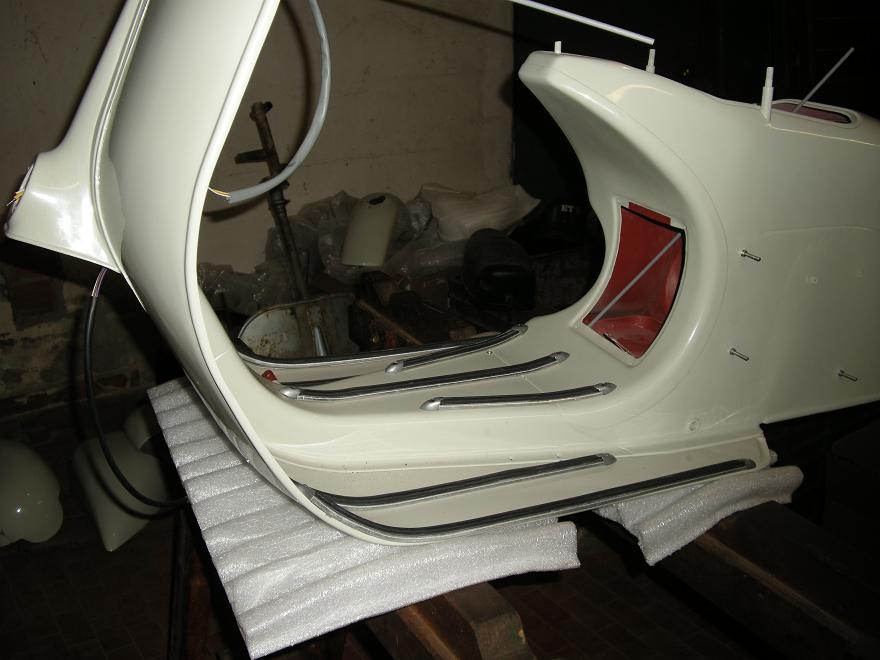

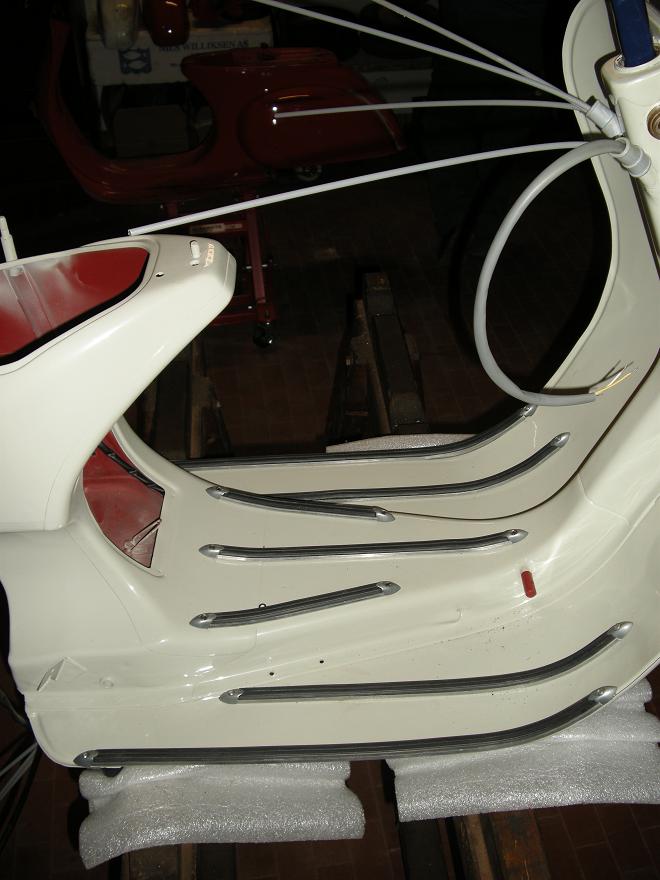

Allora vediamo................ I listelli li ho messi...
71,59 KB
77,35 KB
Anche la serratura è tornata al suo posto (GRAZIE POETA)...

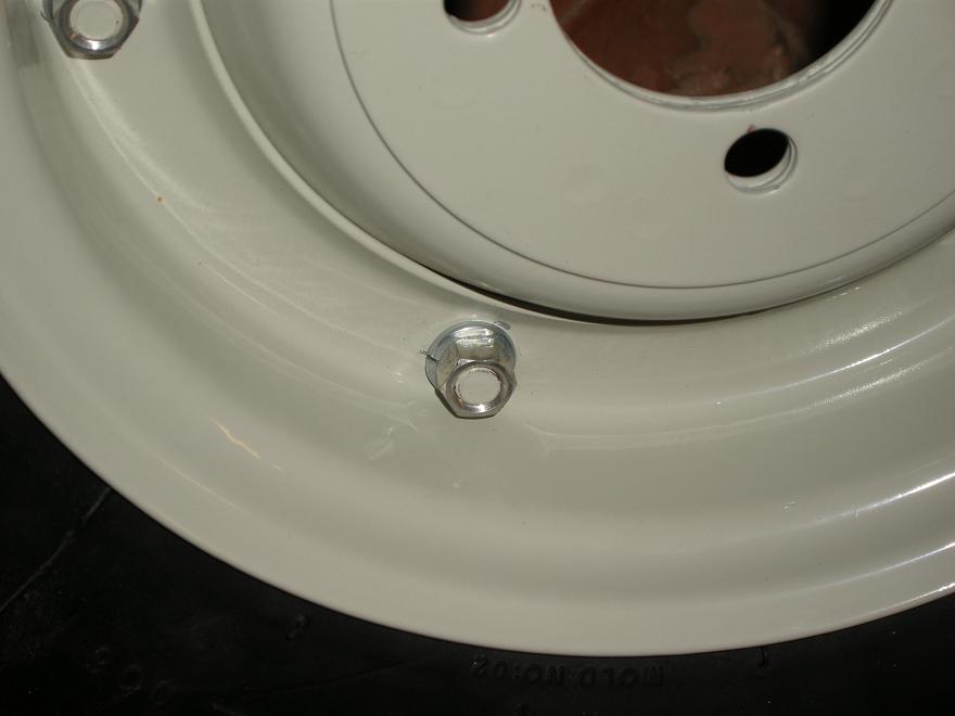

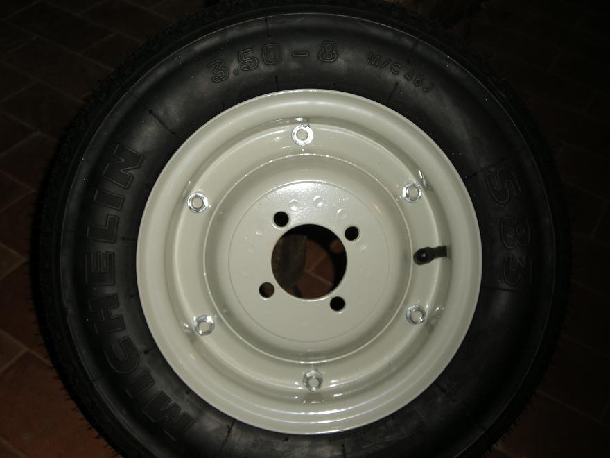

Nel frattempo ho riassemblato i cerchi...
55,96 KB
TASSATIVAMENTE RONDELLA SPACCATA E BULLONE CON TESTA ESAGONALE CON MISURA 11 mm...

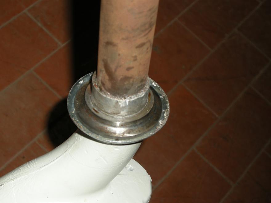

Poi ho iniziato anche la forcella con la rondella parapolvere nuova...
44,78 KB

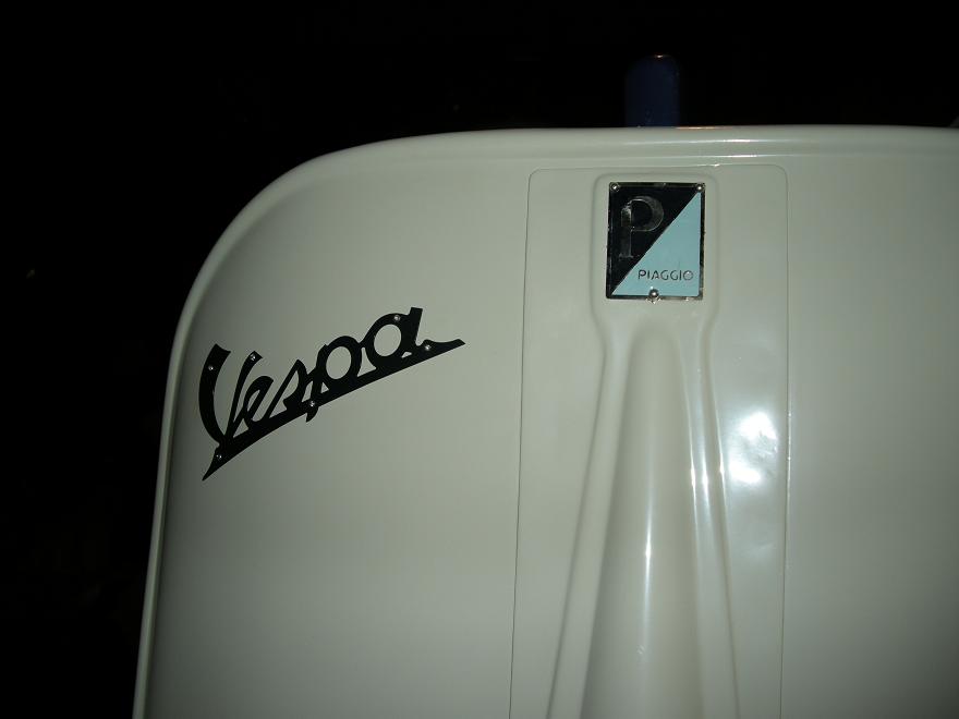

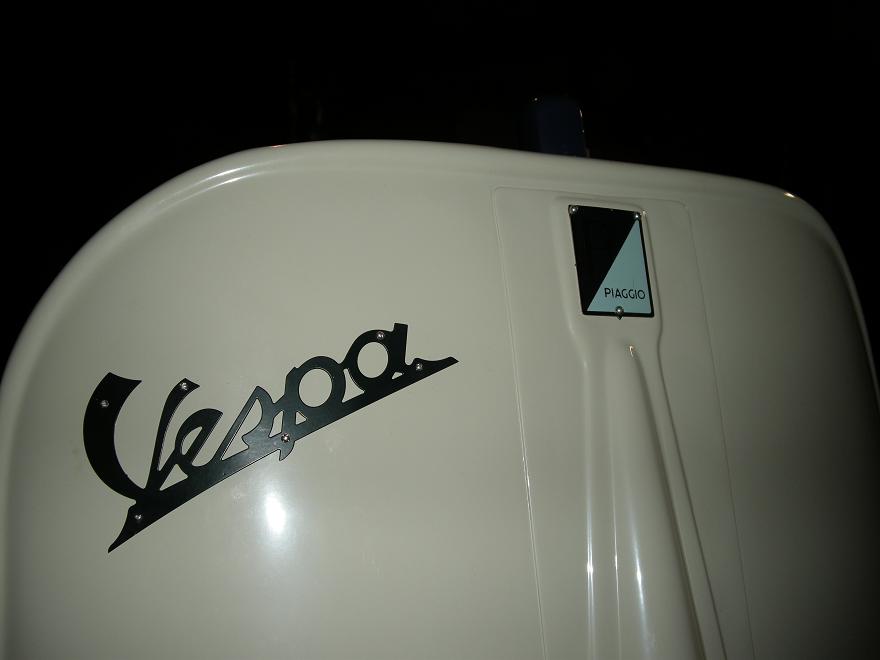

Avrei messo anche lo stemma e la scritta sullo scudo anteriore ma le foto sono venute malissimo e domani vi aggiornerò...

Spruzzatina sul seriale numero telaio (và in tinta) ora o mai più, anche il perno pedale, lo hai lasciato troppo scoperto!| Se monti il pedale "credo" non copra tutta la parte rossa, un pizzico ti rimane fuori ed è brutto! Quindi una spruzzatina anche lì! Per i COPERTONI hai montati gli S83 MICHELIN, passi...ma sul catalogo PIRELLI sempre in misura 3.50-8" vendevano i CEAT!!!!!! E seppur oramai inutile, i CEAT fanno la loro "PORCA FIGURA"! Ma nulla di catastrofico, anzi su strada le MICHELIN son anche meglio se piove...

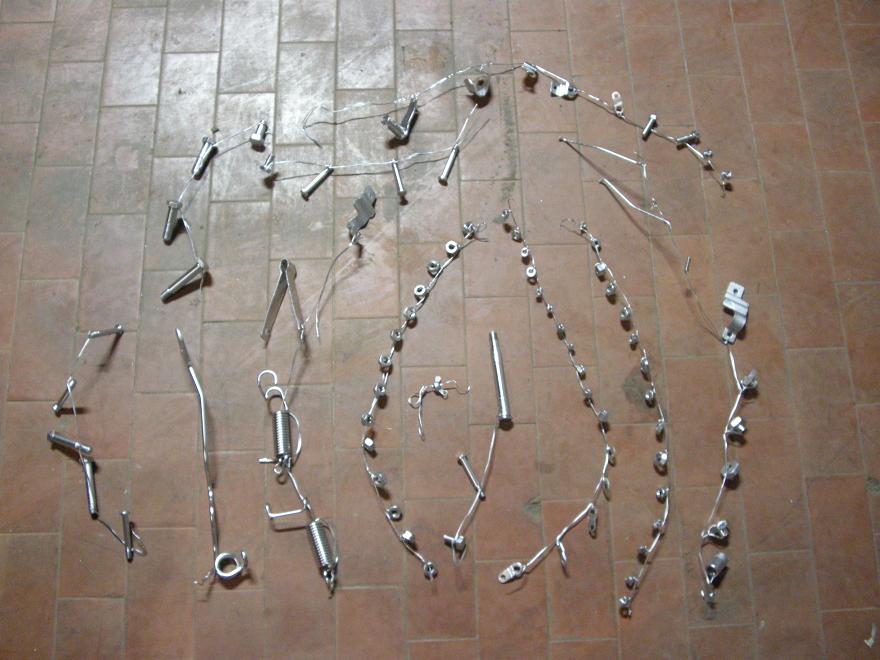

Il motore è pronto per essere "riaccoppiato", proprio oggi mi hanno riportato tutti i bulloni (e non solo) zincati...

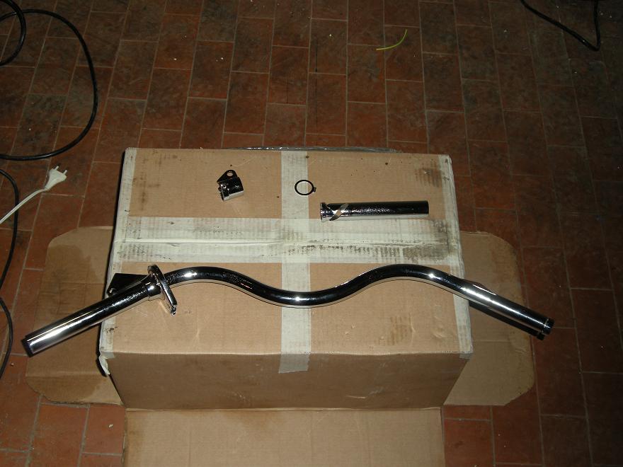

E il manubrio cromato, un vero spettacolo...
76,79 KB

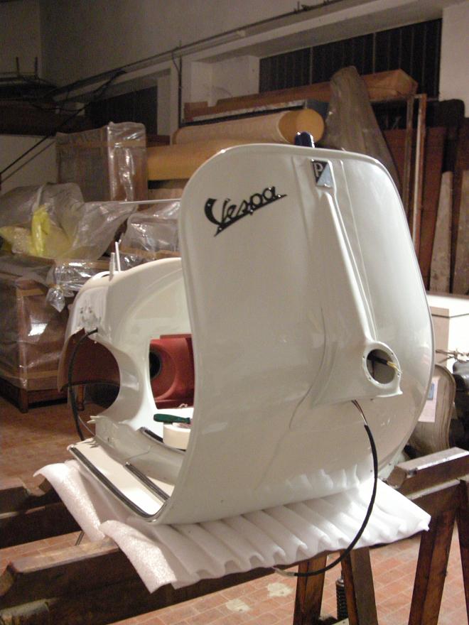

Poi ho rifatto le foto che non ho pubblicato ieri per la cattiva risoluzione...
82,55 KB
38,39 KB
35,81 KB
Questo è tutto, Poeta ti ripeto che ce la metterò tutta per troare l'ispirazione

Il manubrio poi te lo invidio un po'

scusa una curiosità: quanto hai speso per far zincare tutte quelle viti e bulloni ? Ciao e grazie!!
pinopinolo
melita
Prov.: Prato
Città: prato
755 Messaggi
Inserito il - 22/11/2008 : 11:18:35  Mostra Profilo  Clicca per vedere l'indirizzo MSN di pinopinolo Invia a pinopinolo un Messaggio Privato
Cromatura e zincatura € 120 €.............

Inserito il - 22/11/2008 : 20:40:09  Mostra Profilo  Visita l'Homepage di poeta  Clicca per vedere l'indirizzo MSN di poeta Invia a poeta un Messaggio Privato
Scritta NERA?
Mi documenmtio meglio prima di dire cazz@te...
scusa per il ritardo nella risposta, ma cribbio potevi mandarmi un MP!
Con le TINTE e le sfumature dei FONDI....
scusa la MODESTIA, sono l'unico che sà dirti davvero TUTTO!
Dico sul serio...forse nemmeno FRISINGHELLI o NOTARI...... come sò sborone!
o forse...che sia vero?
Il fondo verde chiaro? Solo sui pianali delle OLD e sulle scatole filtro ricoperte da graffiato nero! Lasciatemi solo nella mia follia, tra queste cento vespe che....

Mastro PHO ti ringrazio per la correzione, ma a questo giro hai
toppato, le scritte sono in verde scuro e se controlli a pagina 5 ti sembrerà tutto più chiaro...
Comunque grazie per l'interessamento, sai benissimo che quando ho un dubbio non mi riguardo a chiedere consiglio
Alla prox e GRAZIE PER I COMPLIMENTI
