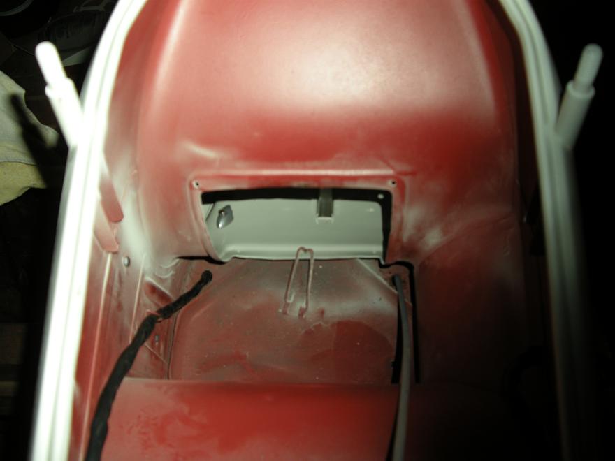

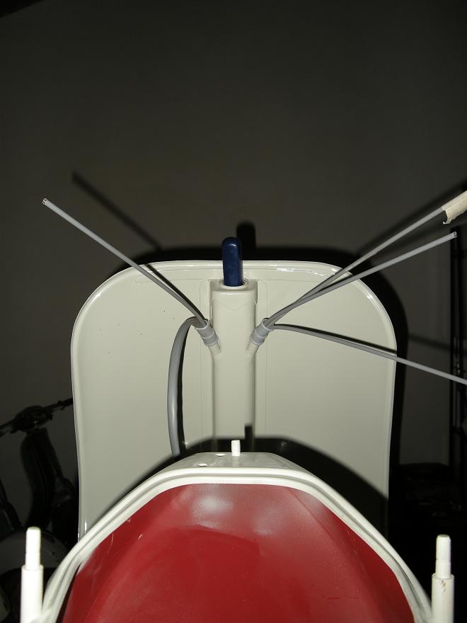

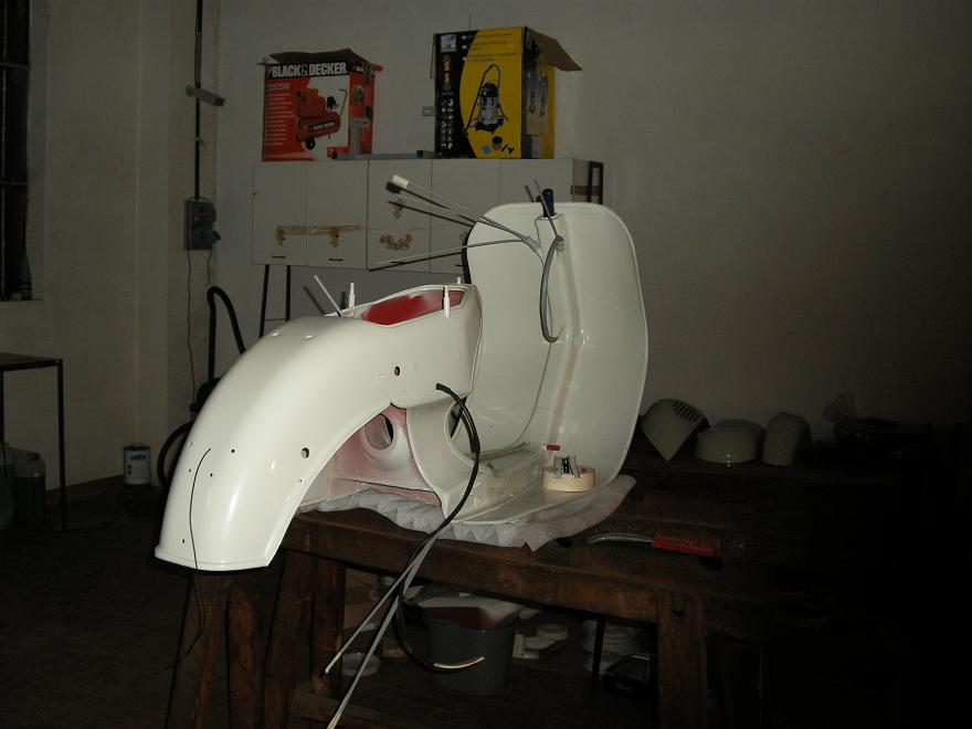

Finalmente inizia la fase del rimontaggio...
55 KB
Guaine passate, impianto elettrico passato...
50,43 KB
Le guaine... Quanto rimpiango quelle della SMALL.................

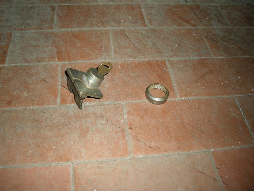

Ma una bega mi assale, la serratura...
91,8 KB
Mi sa che manca qualche pezzo, ho provato a montarla ma non va...
Ho soltanto questi tre pezzi: il blocchetto, la ghiera e la chiave, qualcuno saprebbe dirmi se manca qualcosa?

Inserito il - 13/11/2008 : 14:23:18  Mostra Profilo  Visita l'Homepage di poeta  Clicca per vedere l'indirizzo MSN di poeta Invia a poeta un Messaggio Privato
sI NFILA LA TIRI SU DAL FORO DELLA FORCELLA!
FIL DI FERRO A CAPPIO INTORNO AL NOTTOLINO, appena lo vedi lo catturi e avviti la ghiera!
Lo sportello mobile di blocco (paletta) è rivolto verso il parafango, fà contrasto sul perno di blocco dello stelo....
Vedrai poi che CARINI i cuscinetti a sfere libere di quella FORCELLA!
Buon divertimento....
