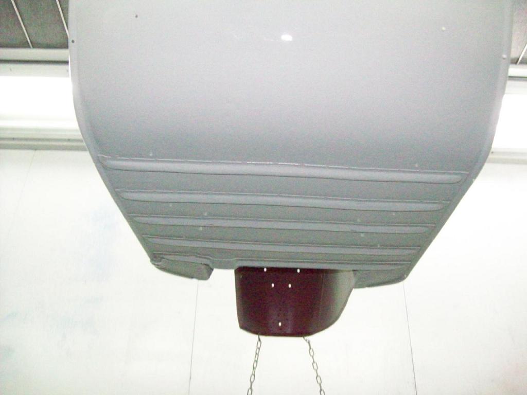

NUMERI!!!!!!!!!!
Un sogno, il fondo alla scocca...
61,13 KB
54,76 KB
37,79 KB
Ed alcuni pezzi...
88,28 KB
100,41 KB
Agli altri l'ho dato questa sera ma naturalmente non ho fatto le foto, domani inizierò a scartare il tutto e mi sa che sabato ma toccherà........................ Verniciarla!!!!!!!!

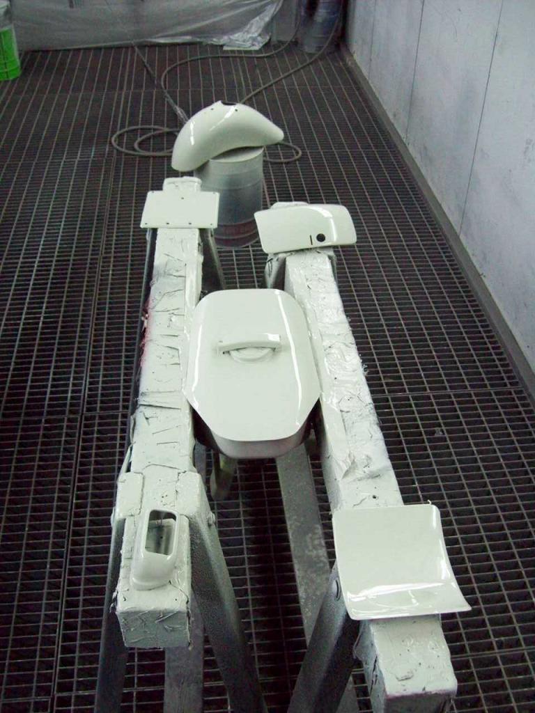

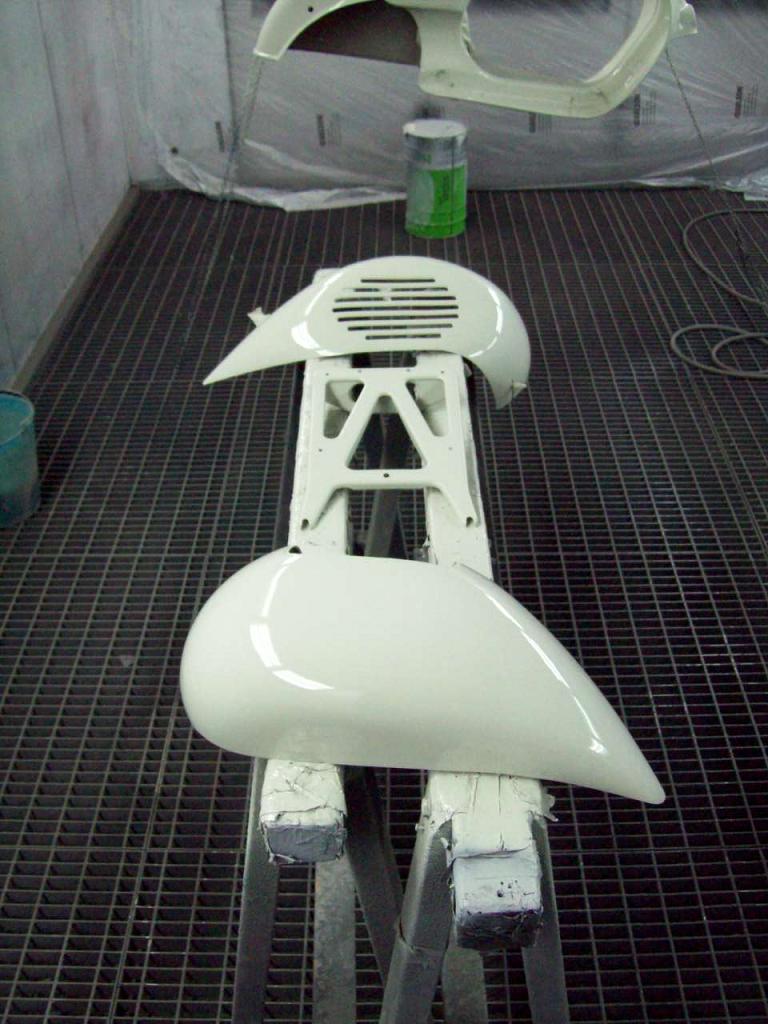

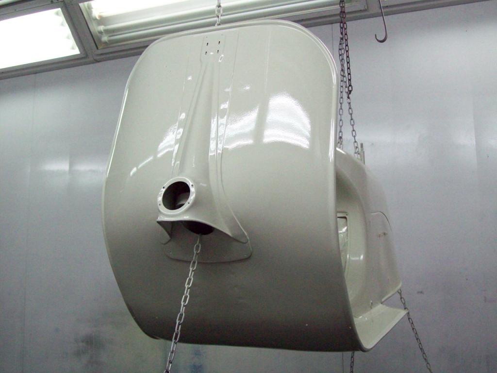

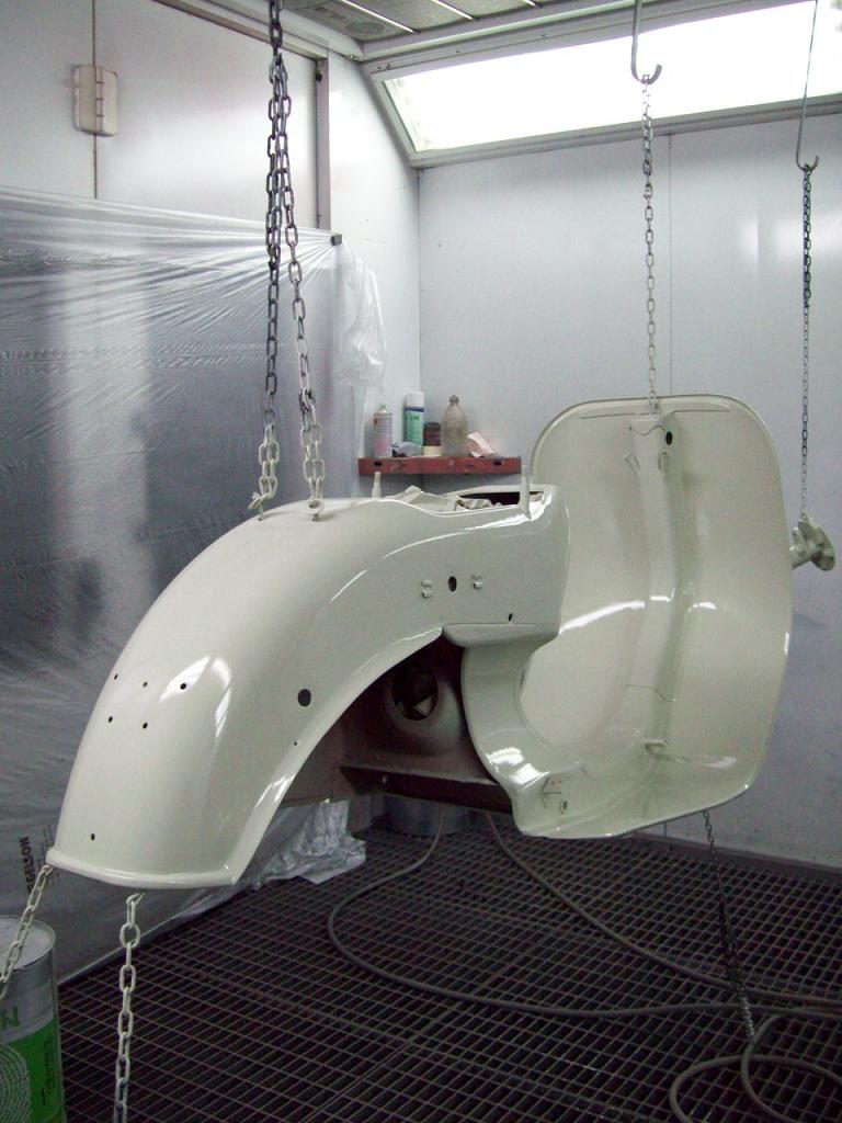

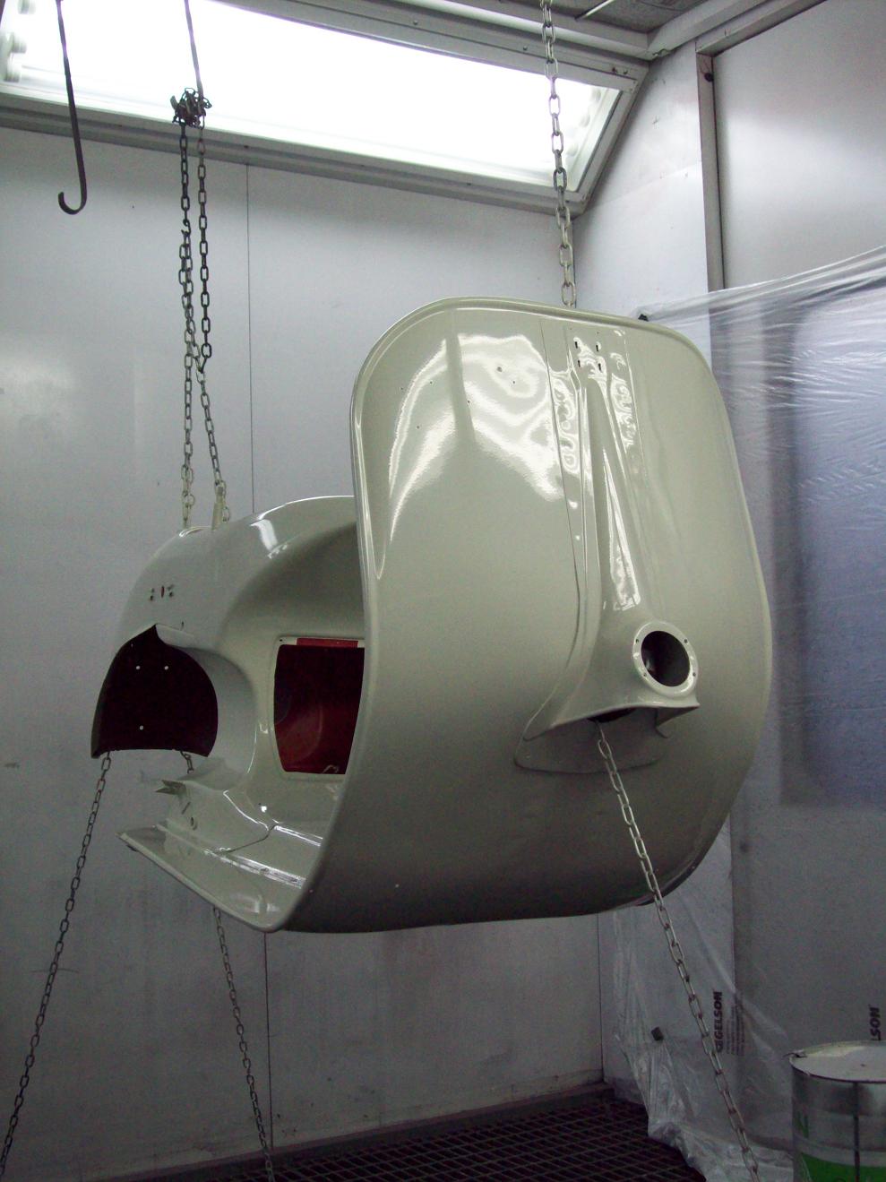

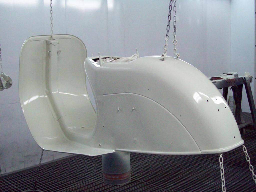

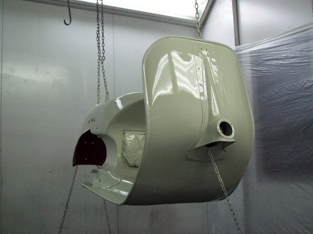

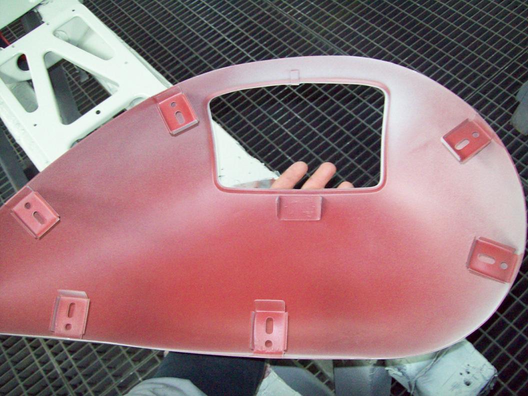

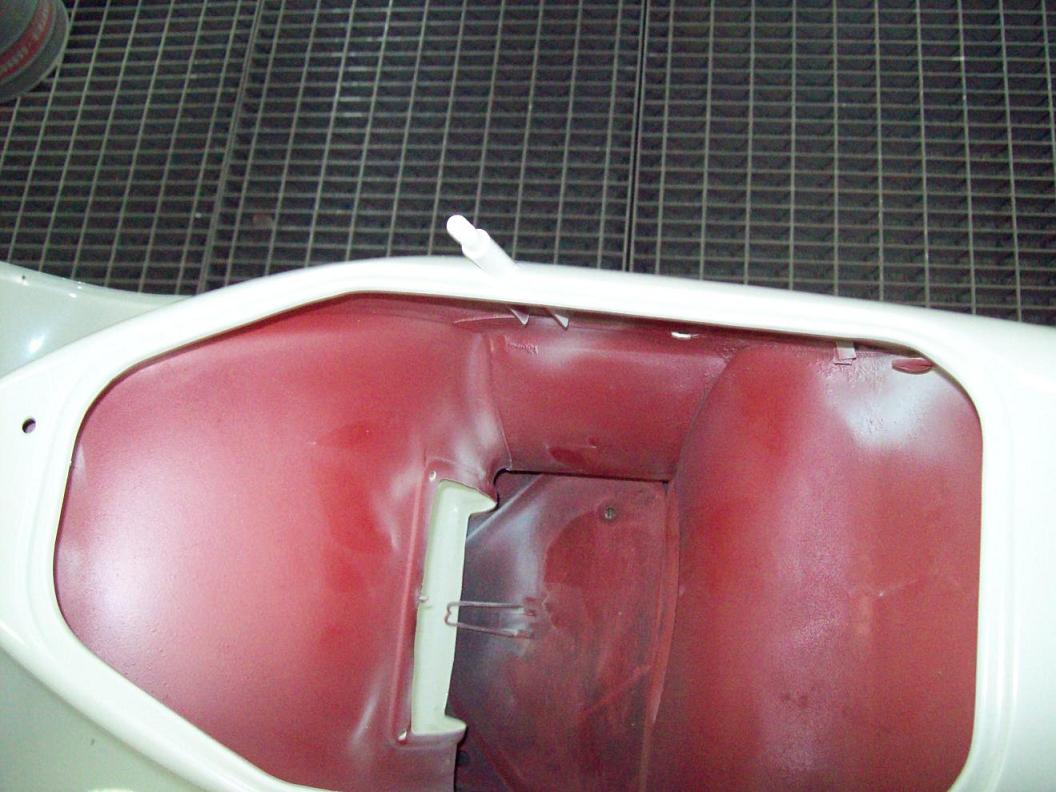

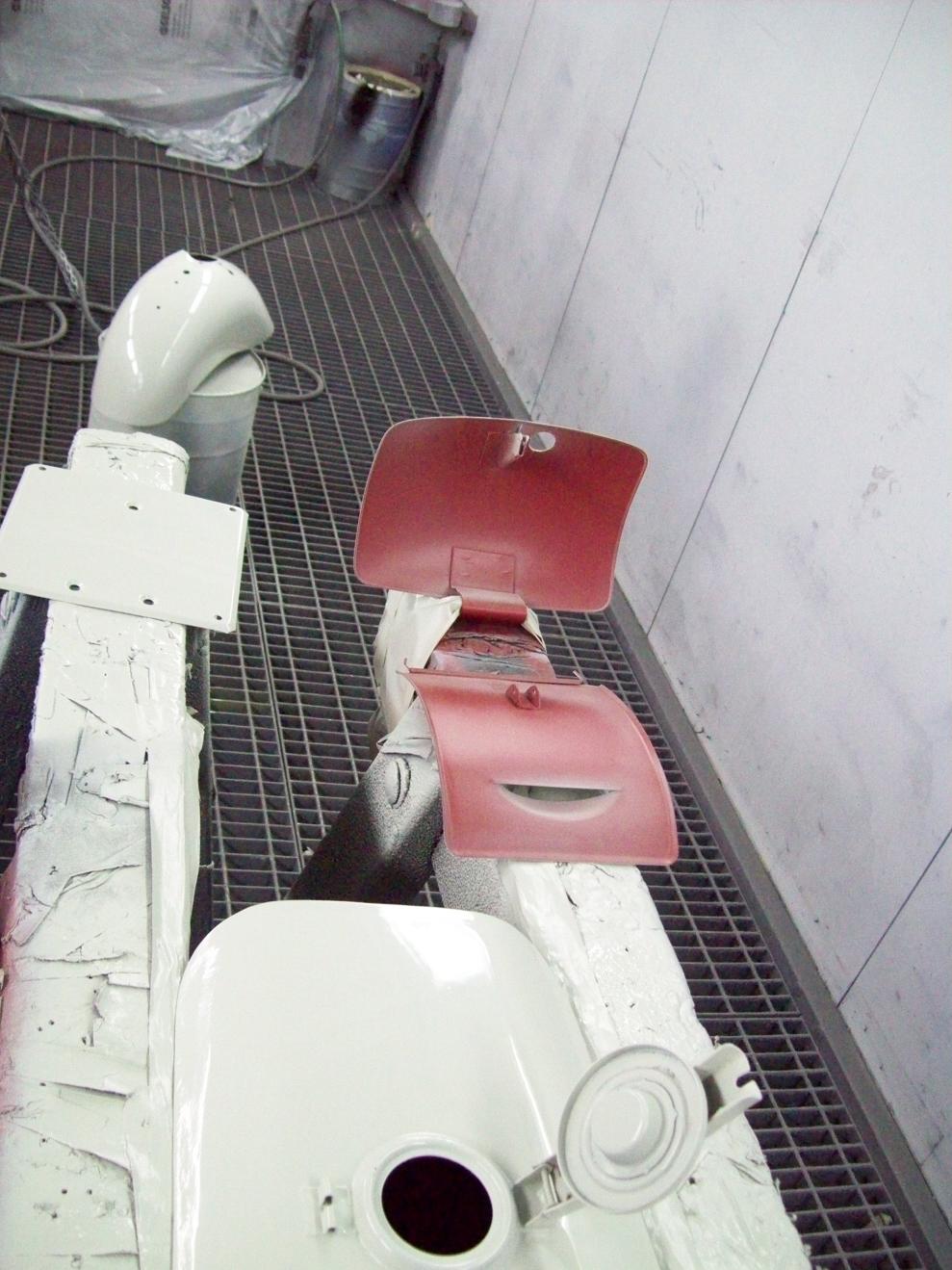

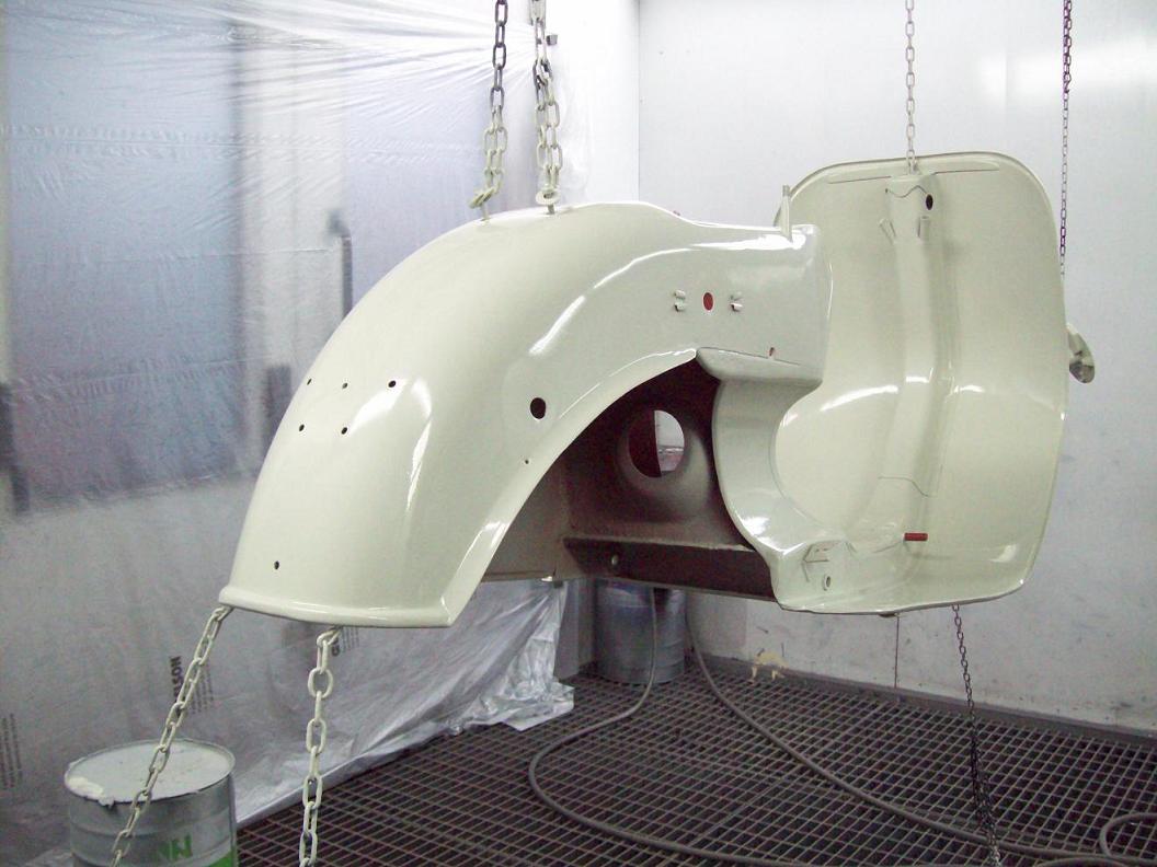

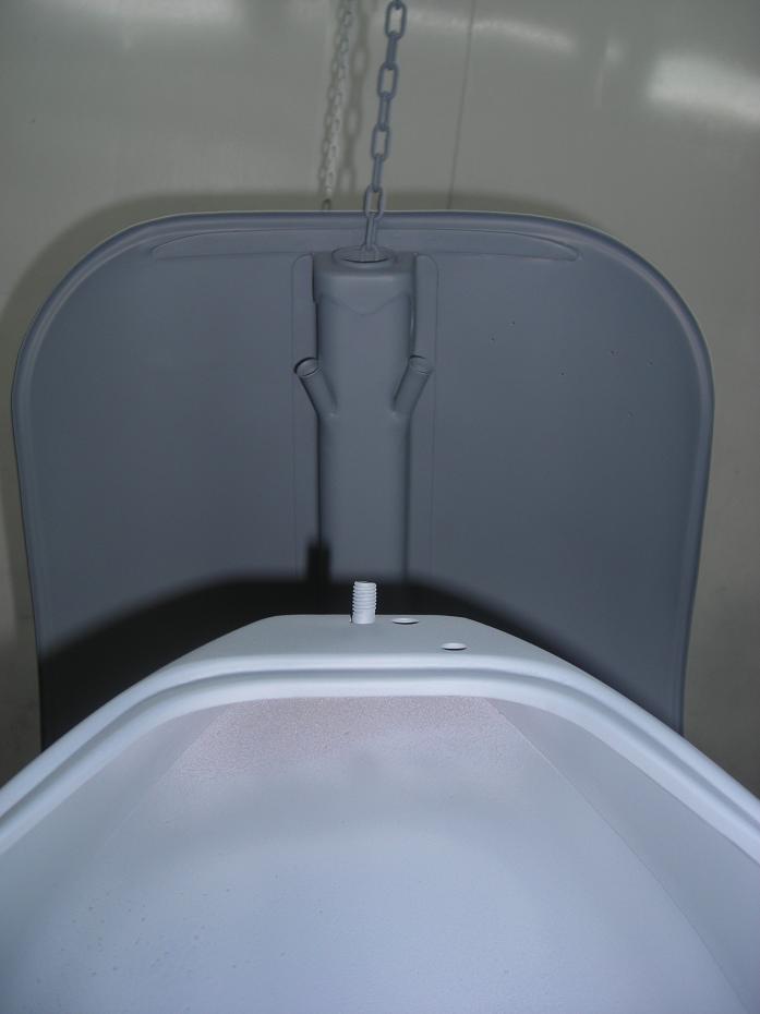

Da quant'è che aspettavo questo momento...
103,68 KB
125,53 KB
135,02 KB
95,91 KB
103,07 KB
81,87 KB
85,27 KB
113,85 KB
95,61 KB
72,9 KB
Vi chiedo scusa per la cattiva qualtà delle foto ma non è la mia macchina fotografica, lunedì o martedì vi aggiornerò con delle foto degne di una vespa del genere...

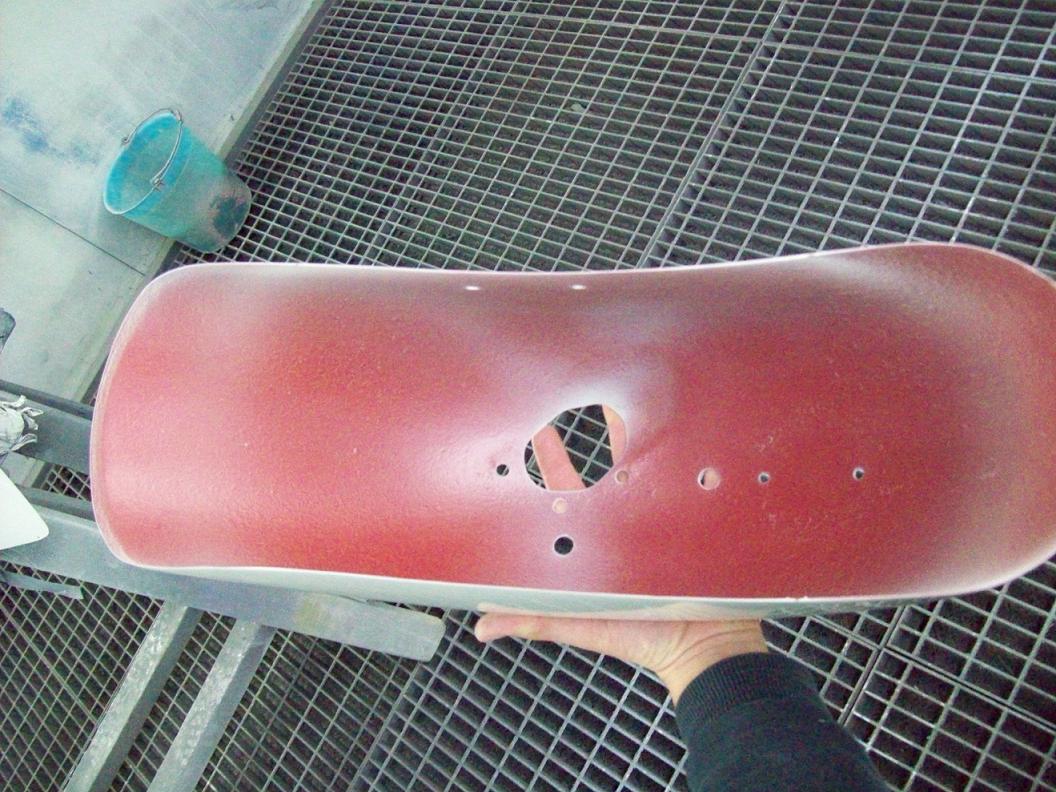

Molti staranno pensando che non ho fatto il rosso ma si sbagliano, il rosso l'ho fatto a tutta la vespa, con una mano diluita (1/2 litro di vernice).
Per quanto riguarda il bianco non ho avuto problemi, con una pistola con spillo da 1.3, 2.4 di pressione d'aria all'uscita dalla pistola e ugello aperto al 70% sono andato da Dio...
La diluizione è stata: 100 vernice, 35 nitro, 35 diluente acrilico.
Ammazza come copre bene questa vernice... Le vernici di oggi se lo sognano!!!
E comunque non è vero che la vernice bilux non fa spessore, mi sa che ne fa di più delle vernici dei giorni d'oggi...
Domani tocca agli altri pezzi come i cerchi, il coprivolano, il manubrio, i tamburi......... E poi non c'è altro??? Boh?
Spero che siate soddisfatti...
Alla prox e un saluto da Pinopinolo.

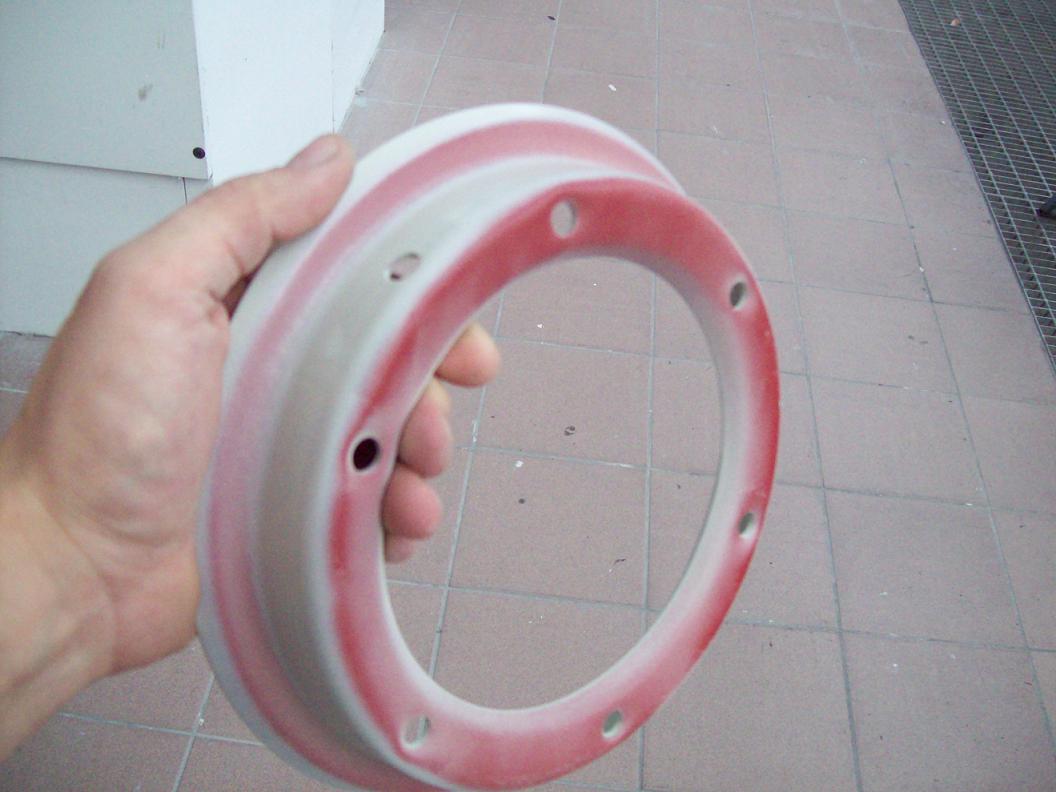

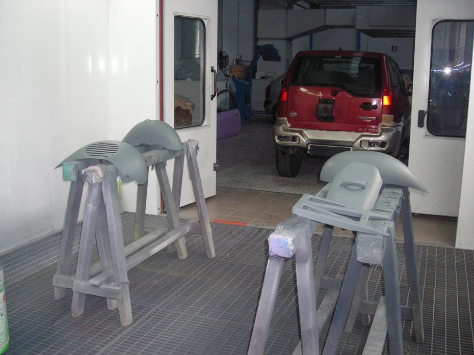

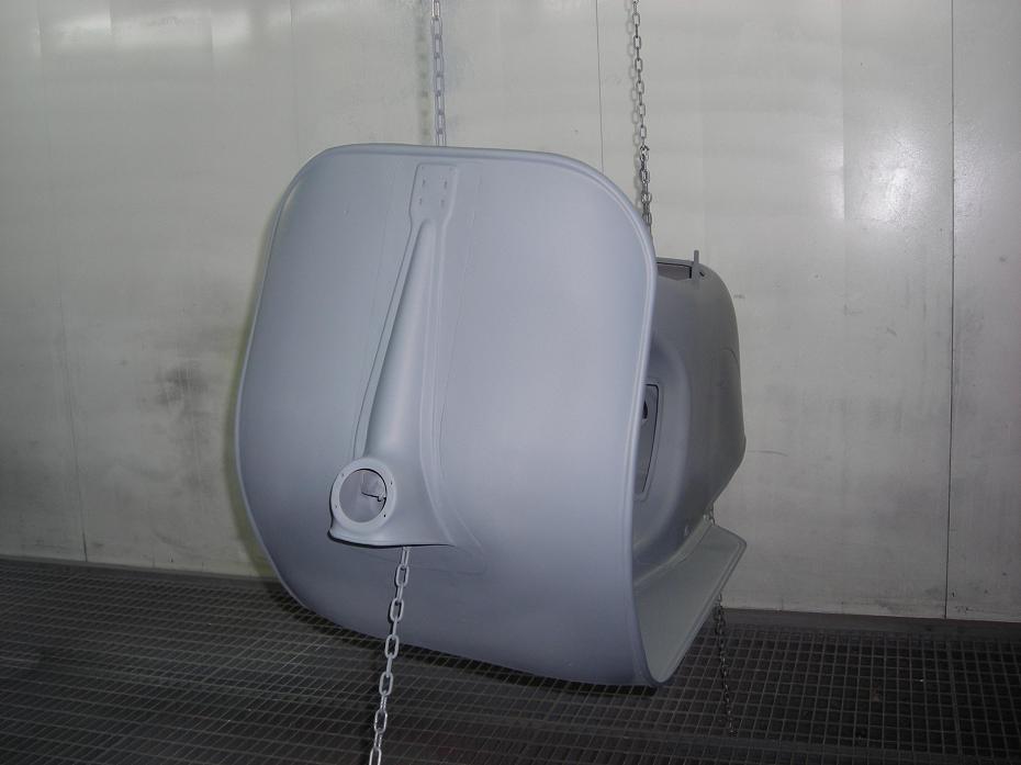

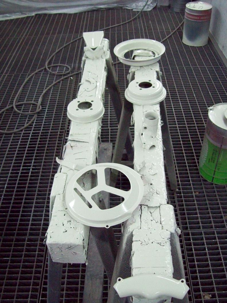

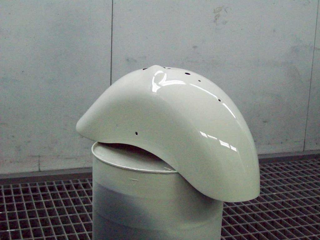

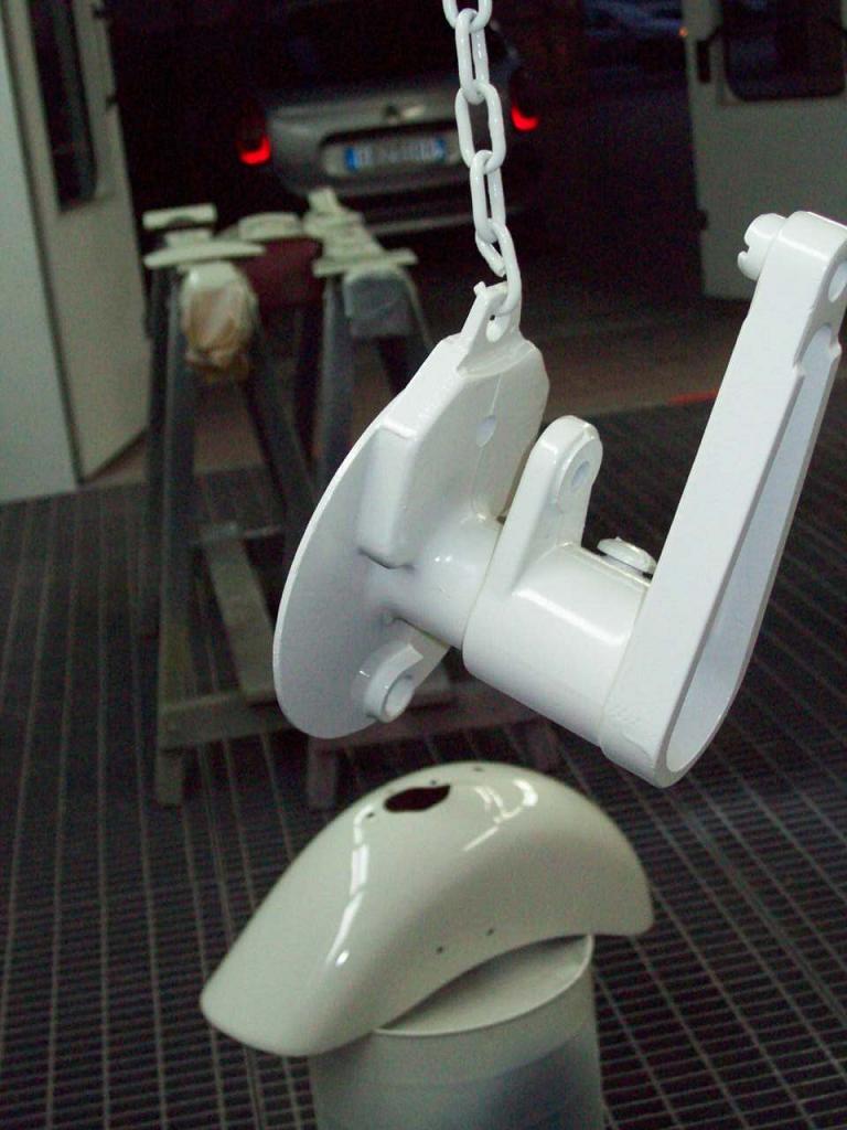

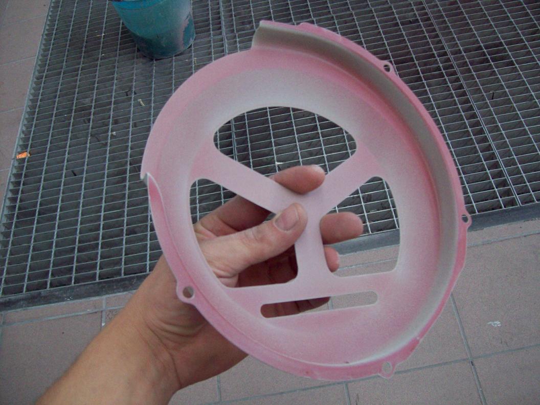

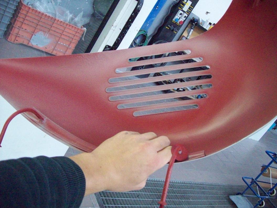

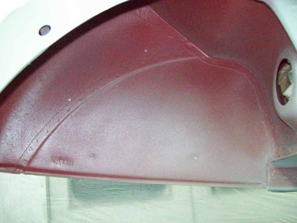

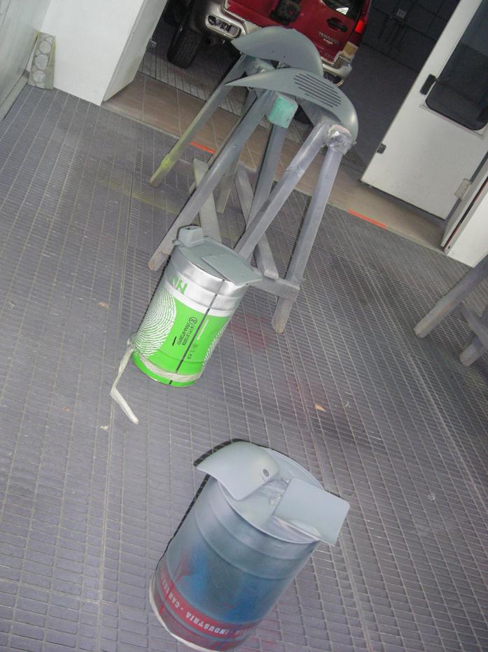

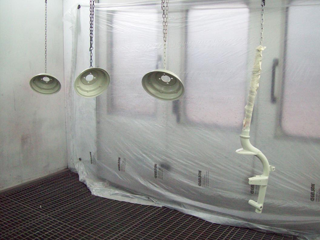

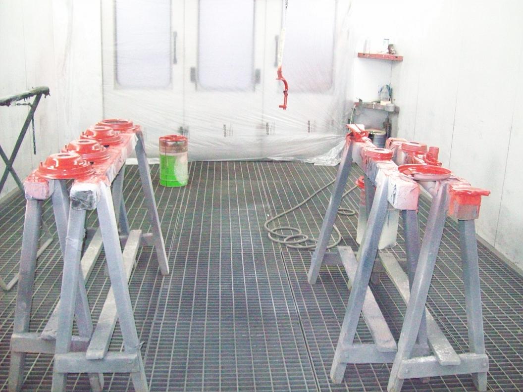

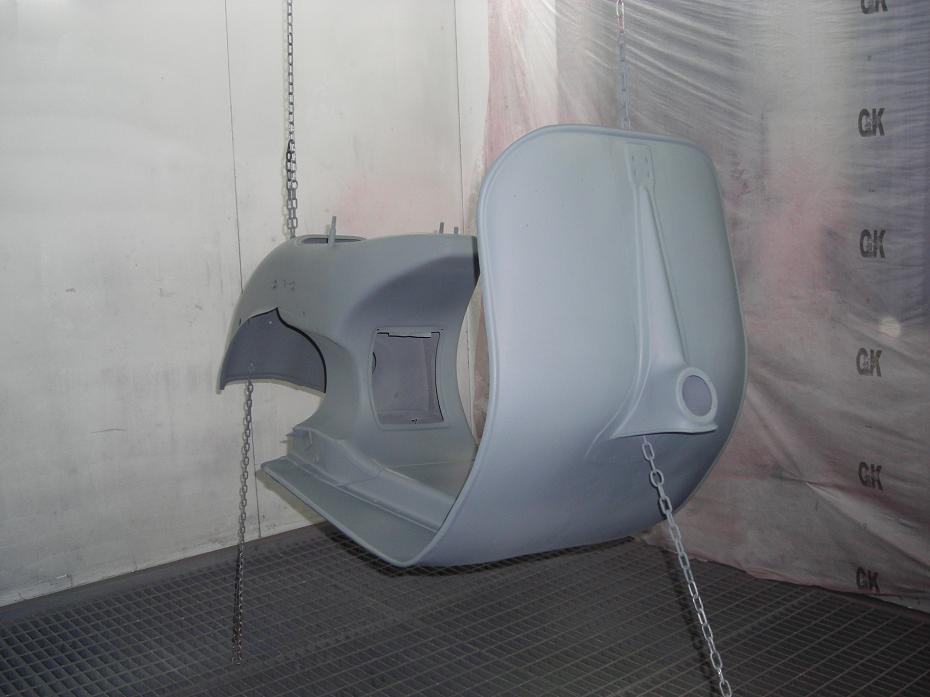

Queste credo che siano un po meglio...
139,27 KB
124,19 KB
112,36 KB
133,85 KB
132,29 KB
169,22 KB
178,52 KB
E stamani ho fatto tutto il resto: i cerchi, la forcella, il copriventola, la staffa della ruota di scorta, i tamburi, lo sterzo, una staffa del parafango e un pezzo del mozzo (quello dove ci sono i prigionieri della ruota anteriore)...
Con la differenza che oggi mi sono ricordato di fare le foto con l'antiruggine...
138,22 KB
92,32 KB
132,17 KB
158,46 KB
114,31 KB

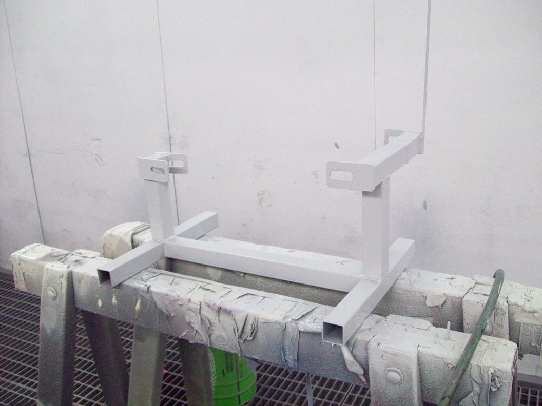

Poi mi sono sdato, ho fatto fare dal fabbro il cavalletto per il blocco ed ho verniciato anche quello...
98,1 KB
Alla prox...
...VESPASSION...

ottimo lavoro complimenti!
vespaislife
milause
Città: Vaiano Cremasco
1789 Messaggi
Inserito il - 25/10/2008 : 19:24:47  Mostra Profilo  Clicca per vedere l'indirizzo MSN di vespaislife Invia a vespaislife un Messaggio Privato
Bellissima pino!!!...
cavolo per essere nitro brilla parecchio...ma cche ci metti nelle vernici? devi essere molto in gamba cavolo....
complimenti ancora...
..che il colore è TUTTO!!.
Marco93
taz
Città: Udine
379 Messaggi
Inserito il - 25/10/2008 : 19:36:20  Mostra Profilo Invia a Marco93 un Messaggio Privato
Bravo complimenti per il lavoro ben fatto
