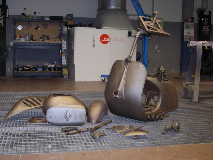

Non so perchè ma ero sicuro di aver messo le foto della sabbiatura ieri sera... Mah sarà la stanchezza...
Questa è la vespa sabbiata...
67 KB
Non sapevo che chi si svegliasse presto la mattina di questi tempi trovasse buio...
61,82 KB
Vabbè... Questa è la vespa con tutti i suoi pezzi sabbiati...
61,34 KB

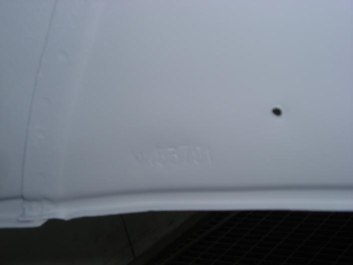

Ho scoperto che all'interno del foglio di lamiera SX c'è un codice ma non corisponde al numero di telaio, qualcuno saprebbe dirmi che cos'è?

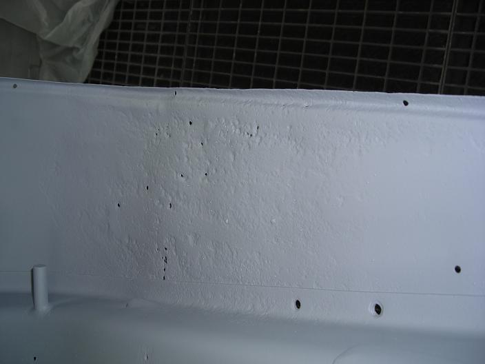

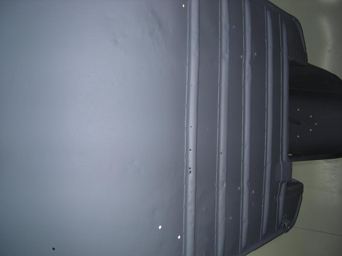

E qui è dopo il fondo epossidico...
67,14 KB
La pedana qualche acciacco ce l'ha...
33,89 KB
Apparte qualche buchino la parte inferiore della pedana è sana, il labbro esterno non presenta difetti...
26,85 KB
è il numero di omologazione vai tranquillo! non c'entra niente con il numero di telaio

NON E' IL NUMERO DI OMOLOGAZIONE!!!!!!!!!!!!!!!!!1111
Numero industriale della pressa , numerava e contava i telai, non segue le numerazioni MODELLO/TELAIO è diciamo un successivo contatore stampo telaio.

troppo nascosco per essere il numero di omologazione...santo poeta!
Inserito il - 10/10/2008 : 11:53:35  Mostra Profilo  Visita l'Homepage di poeta  Clicca per vedere l'indirizzo MSN di poeta Invia a poeta un Messaggio Privato
Sulle vecchie OLD, fino alla VB1 del 57 non era presente il numero di OMOLOGAZIONE sul telaio,,,,

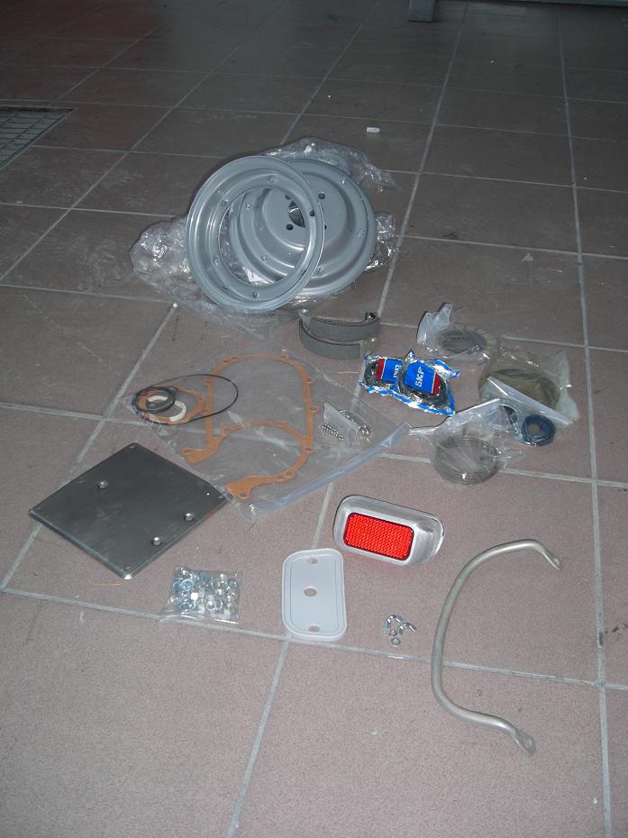

Questi sono poco più di 400 €urocasch (comprese s.p.) di ricambi persi da un tizio di milano, arrivati in data 14/10...

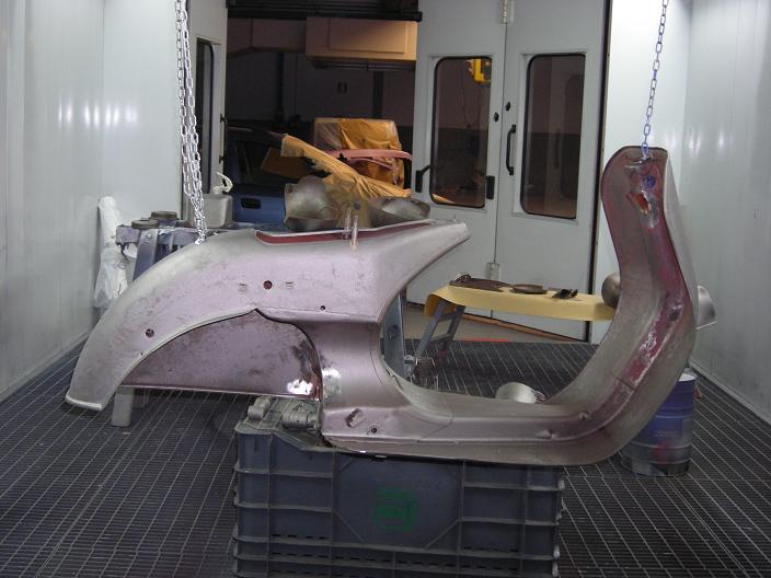

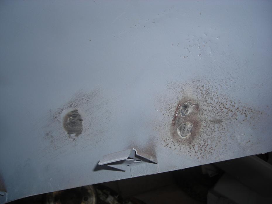

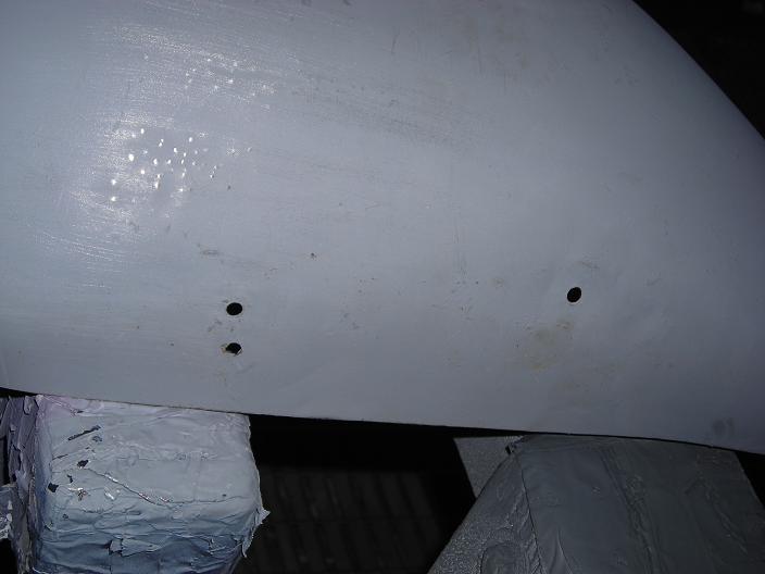

Questi sono i 3 buchi che mi ero scordato di saldare nella poppa SX...
53,22 KB

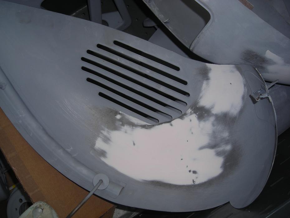

E quì c'era una ammaccatura, ho deciso di stuccare anche nella parte interna, non mi piaceva far vedere le martellate...
60,41 KB
Ieri ho iniziato a stuccare ed oggi a scartare, il fondo mi sa che lo darò martedì...

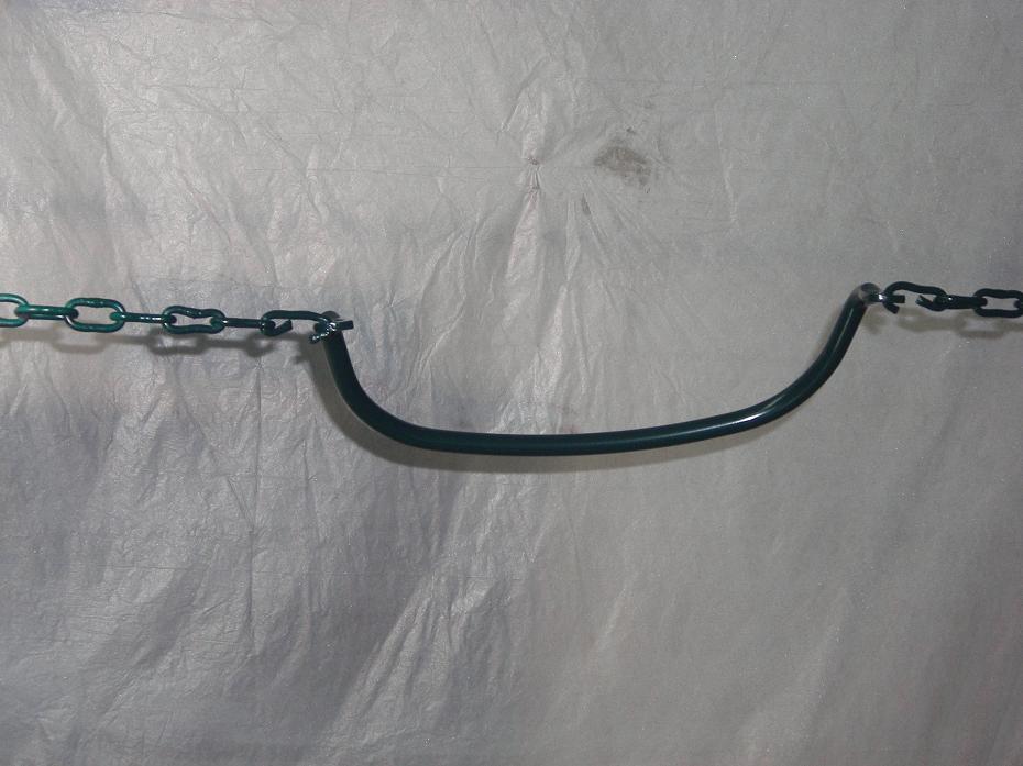

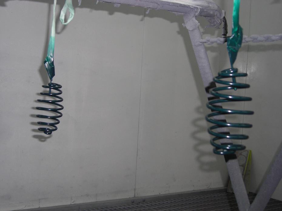

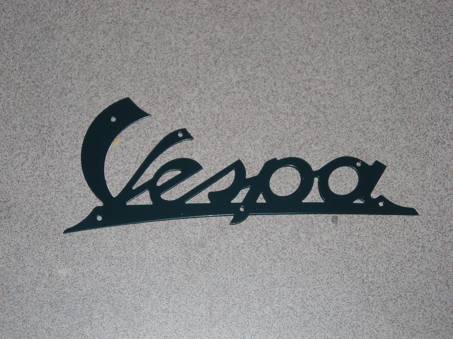

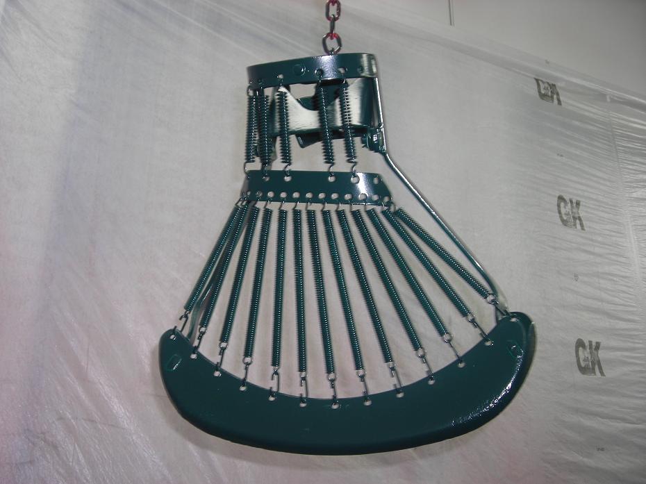

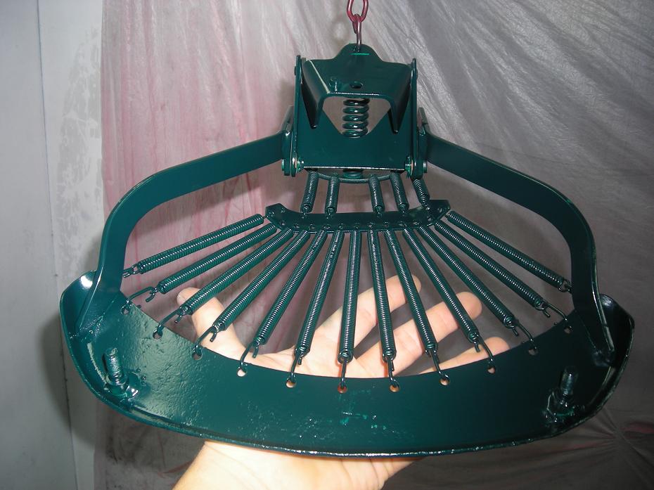

Intanto stamani ho dato una schizzata ai pezzi da fare di verde scuro come la scritta "VESPA"...
150,58 KB
Le molle della sella...
50,56 KB
La maniglia del passeggero...
77,62 KB
E il telaio della sella...
85,06 KB
99,62 KB
Il colore che ho fatto è quello nella foto della scritta, le altre sono molto più chiare per il flash...

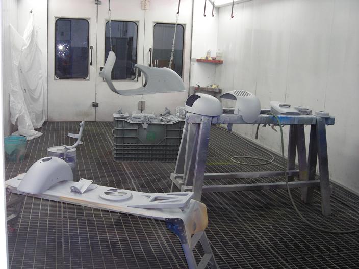

Che barbone che sono... Anch'oggi ho scordato la digitale in carrozzeria...
Domani sera gli darò il fondo alla scocca e a tutti i pezzi, farò un'infornata da paura!!!!!!
Mi sa che sabato la vernicerò quindi dovrò sapere con precisione cosa lasciare rosso e cosa verniciare...
