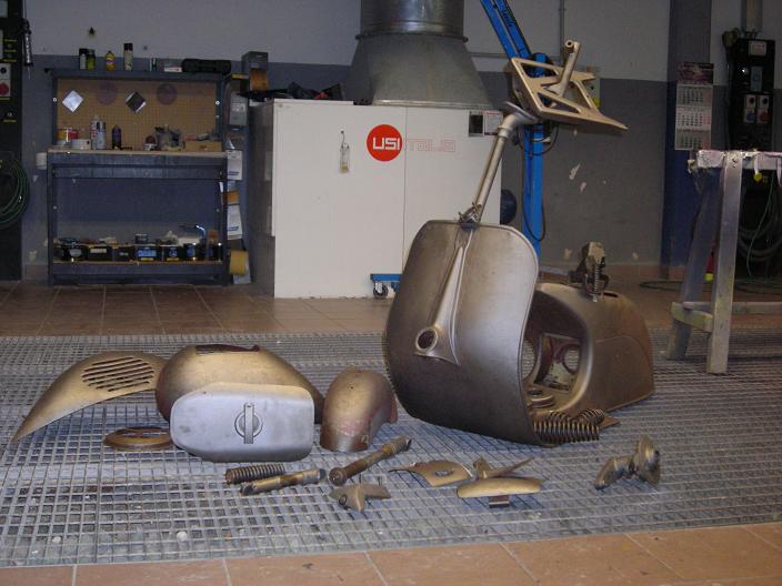

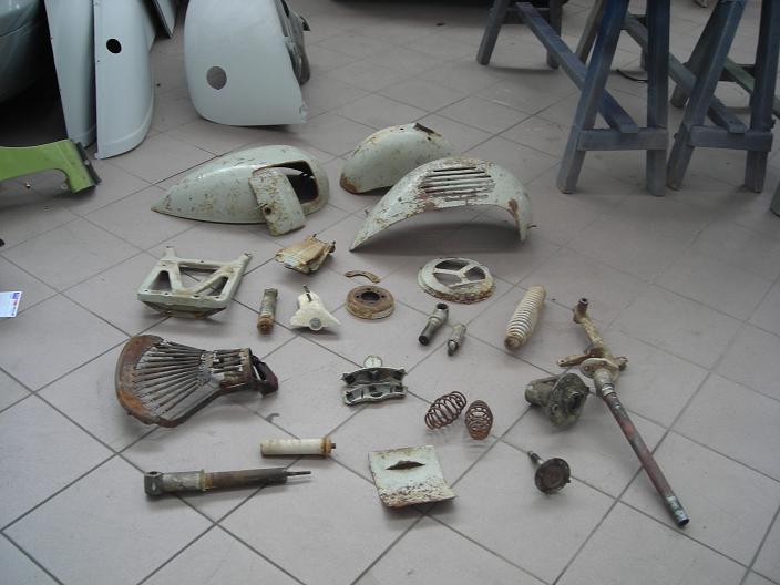

Questi sono i pezzi da sabbiare, mica poco è?
Nella foto manca il serbatoio che ho aggiunto più tardi (e il telaio naturalmente)...

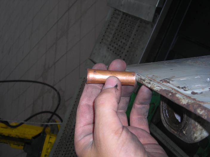

Il tubicino è stato ricostruito anzi cambiato di netto...

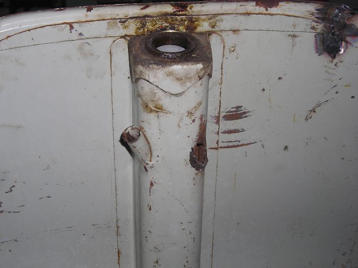

Allora: con un seghetto ho tagliato il "moncherino", con una spazzolina ho ripulito il tutto e con una lima tonda ho tolto i rimasugli dal buco...
47,38 KB

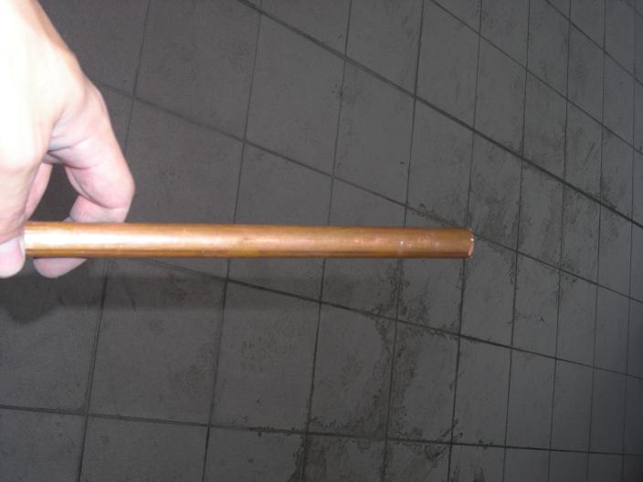

Poi ho preso un tubo di rame misura 15mm...
36,52 KB
Dopo l'ho tagliato a misura ed ho allargaro la parte superiore con un ferro a forma conica...

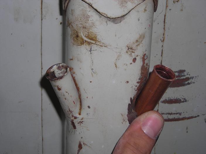

40,24 KB
Dopo l'ho presentato...
43,97 KB
Ed ho iniziato a saldarlo con l'alliminio ma non reggeva quindi ho optato per l'ottone...
E' venuto un lavoro eccezionale peccato che non ho fatto la foto finale........

sisi devi saldarlo a ottone o a castolin

L'ho già saldato ad ottone ma non ho fatto la foto...

Il lavoro di saldatura l'avre fatta dopo la sabbiatura! Non farti prendere dalla fretta amico!

Per quanto riguarda la saldatura se guardate bene attorno al tubicino ho pulito con una spazzolina
in modo che lì la sabbiatrice non ci debba passare.....

Dopo più di venti giorni si riparte
La fase della sabbiatura è stata effettuata...
67 KB

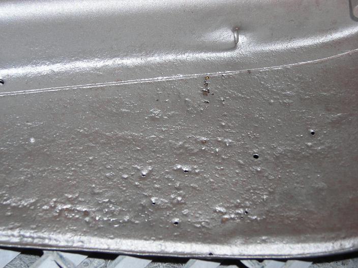

E direi che è stata fatta anche bene, la lamiera dopo 52 anni non è messa nemmeno troppo male...
73,83 KB
Domattina in carrozzeria metto tutto in forno e giù col fondo epossidico
Alla prox!!!!!!

cerco conferma da altre persone del forum però ricordo che il ferro e il rame non possono stare a contatto:a lungo tempo si verifica un fenomeno elettrochimico per il quale il ferro corrode il rame.
La stessa cosa succede per le grondaie in rame delle case: non sono mau chidate con chiodi in ferro ma in rame.
Stai attento!
