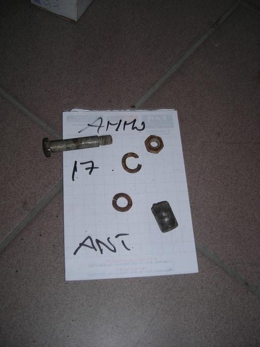

Stasera invece ho fotografato tutta e ripeto tutta la bulloneria con la descrizione di quello che si tratta, un esempio...

Inutile mandare a zincare se il meccanico non mi da la bulloneria del blocco.........
Oggi ho preparato tutti i pezzi da zincare, premetto che ieri sera li avevo lasciati a bagno nel diluente, gli ho spennellati e lavati con diluente nitro in modo da togliere tutto il grasso...

Bravo pinopinolo ho catalogato anche io tutte le viti come hai fatto te! ti tornera utile dopo la zincatura anche se credimi farai un po' fatica a riconoscerle!
Ma le porti dove ti ho consigliato io?
P.s. le rondelle se sono reperibili cambiale, non portarle a zincare.

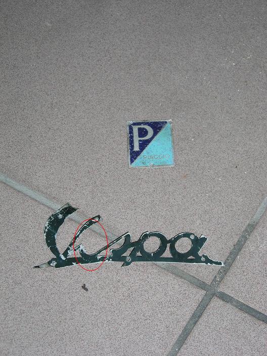

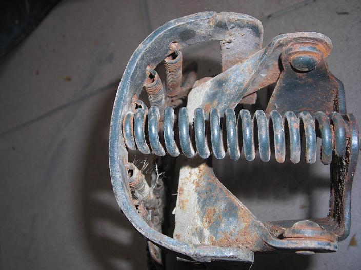

Lex sinceramente le molle le volevo far sabbiare e naturalmente fare verdi scure, però mi sa che anche il telaio della sella è del solito colore...
69,41 KB
66,86 KB
Per la scritta mi sa che ormai non c'è più niente da fare, gli manca un pezzo di "e"...

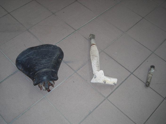

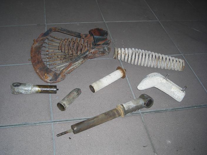

Ed oggi ho scoppiato i due ammortizzatori e la sella, da così...
46,3 KB
A così...
62,64 KB

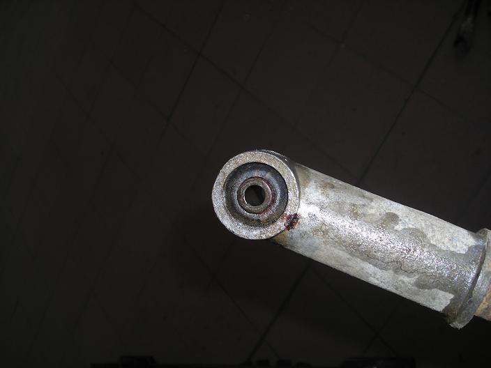

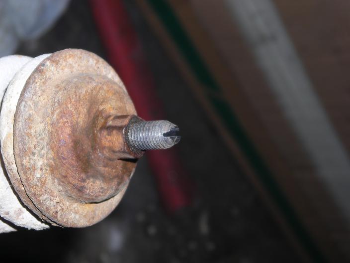

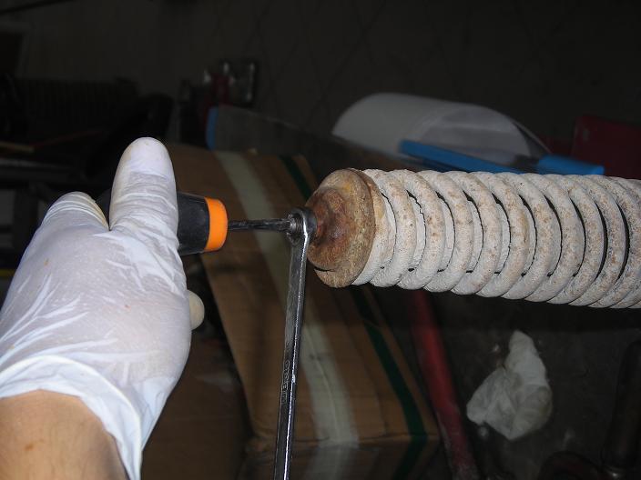

Però per l'ammortizzatore posteriore ho dovuto fare una modifica...
40,4 KB
Ricordandomi com'era quello della MELITA, gli ho fatto una incisione nella parte superiore della filettatura in modo da farci entrare un cacciavite a taglio altrimenti non era possibile aprire il tutto dallo sporco che c'era...
45,79 KB
Il problema è sorto quando non è voluto venire via il gommotto col perno dove va a fissarsi al blocco, per il momento gli ho svuotato una bomboletta di SVITOL poi domani vedremo..............

Pinopinolo prima di smontare il silent block dell'ammortizzatore posteriore accertati prima che esista il ricambio in commercio!a me pare di no! pero' controlla! senno' non lo rimetti...ed e' tutto da buttare!
Inserito il - 12/09/2008 : 10:24:55  Mostra Profilo Invia a n/a (ex wyatt) un Messaggio Privato
secondo me si fa prima a cambiarlo... anche per una questione di sicurezza...
