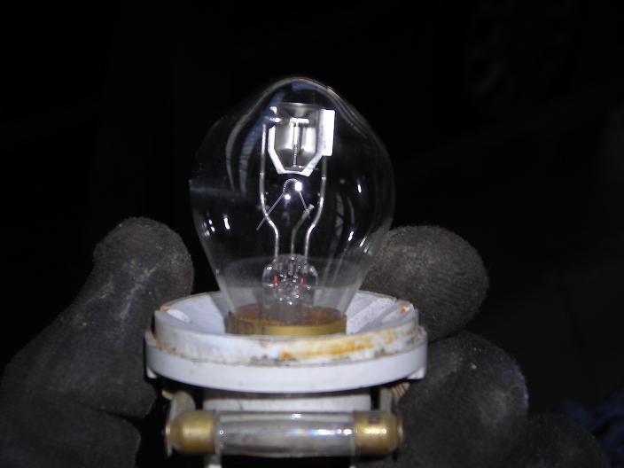

La lampadina del faro che dopo mezzo secolo è come intatta...
34,01 KB

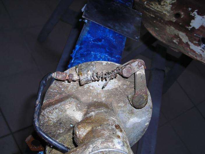

E la sorpresa è questa, credo che sia la molla di richiamo del freno anteriore ma ho controllato sul catalogo di p4scoli ma non mi ha dato niente, secondo voi che cos'è?
61,44 KB

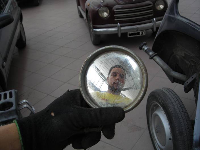

... E lo specchietto che sarabbe da mettere come soprammobile...
46,51 KB

Circa la molla è evidente che è posticcia: DA BUTTARE VIA SUBITO!

Ma nessuno sa dirmi nulla su questa molla sgangherata?
61,44 KB
Sarà mica la molla di richiamo del freno anteriore?

Sicuramente è stata messa per il richiamo del freno anteriore,ma credo non dalla Piaggio.Per quanto riguarda le gomme

una molla cosi' me la mise il mio meccanico sulla special,credo quindi ke anke nel tuo caso sia una molla di rikiamo

E' sicuramente una molla aggiuntiva di richiamo, difatti nel tamburo a chiudere le 2 ganasce freno ci dovresti trovare la molla di richiamo vera... quella sembra piu' una cosa artigianale fatta in secondo momento...
