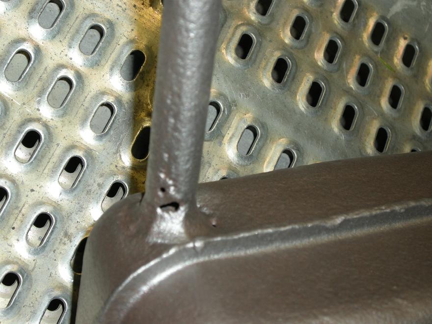

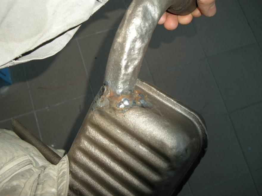

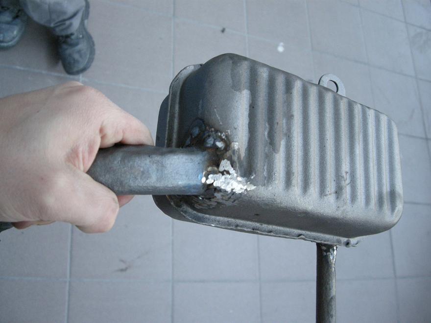

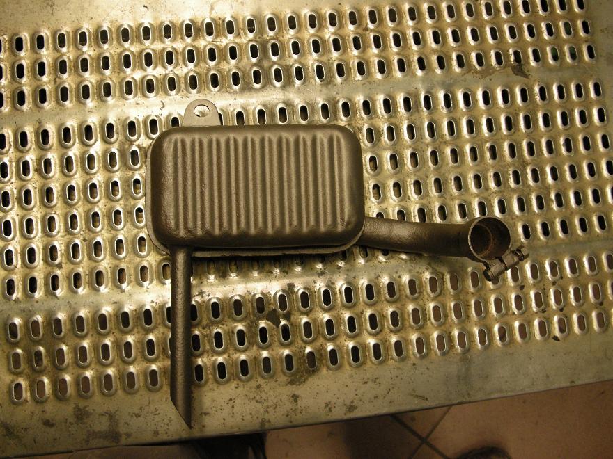

Oggi mi hanno riportato la marmitta, bruciata e sabbiata...
148,33 KB
E con qualche buco...
95,64 KB
Di troppo...
92,28 KB

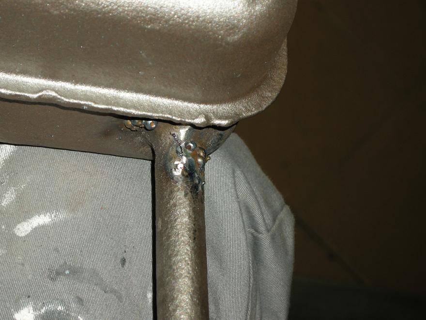

Dopo qualche saldatura , molatura, saldatura, molatura, saldatura, molatura e saldatura si presenta così...
88,07 KB
72,27 KB
93,52 KB
Lo so che a prima vista non è bella ma ad ogni punto che davo si formava un buco, si sfondava sempre...
La verniciatura la farò solo quando sono sicuro che non avrà perdite quindi soltanto dopo averla montata e testata...
Il colore dovrà essere il solito VIRATO ORO
Adesso vado a riassemblare qualche dado, grazie per il momento, alla prox!

...mmmm... vedi un pò di sistemare meglio quelle saldature,magari allisciale con il frullino...
...se vedi che propio non và mettila nuova.

Sembra un colabrodo quella marmitta!

la lamiera molto fine e rugosa non tiene nè al TIG nè all'ELETTRODO!
Serviva una saldatura ad OTTONE con CANNELLO ossiacetilenico...
ma sei riuscito a turare i fori, questo a mio dire è sinonimo di grande esperienza, altri l'avrebbero distrutta di certo, ma eccola RECUPERATA!
E nulla....nulla al solito è meglio dell'ORIGINALE!
Per questa marmitta, subito 10 punti in più!
Verniciata sarà perfetta.

Mi sa che ieri sera mi sono spiegato male, le saldature che vedete sono soltanto per vedere se avesse ancora qualche perdita,
se dovesse andate bene così la molerò il meglio possibile e poi via con la vernice, non è che la vernicio così com'è...

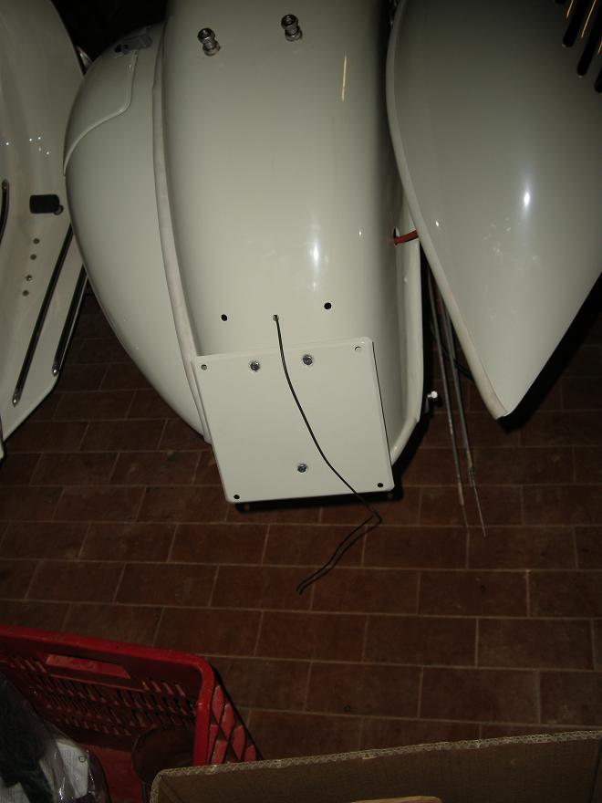

Allora, per adesso si presenta così...

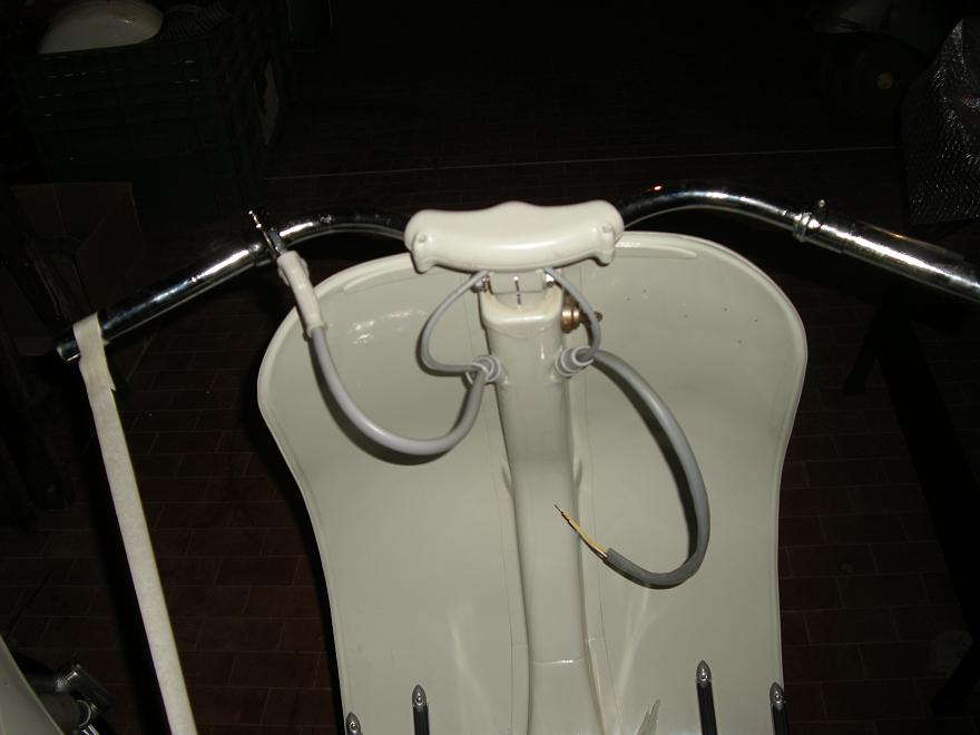

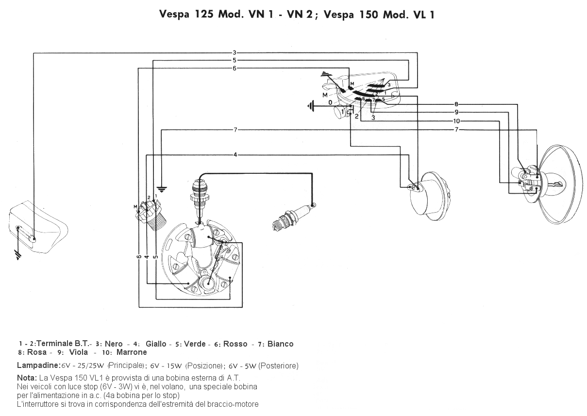

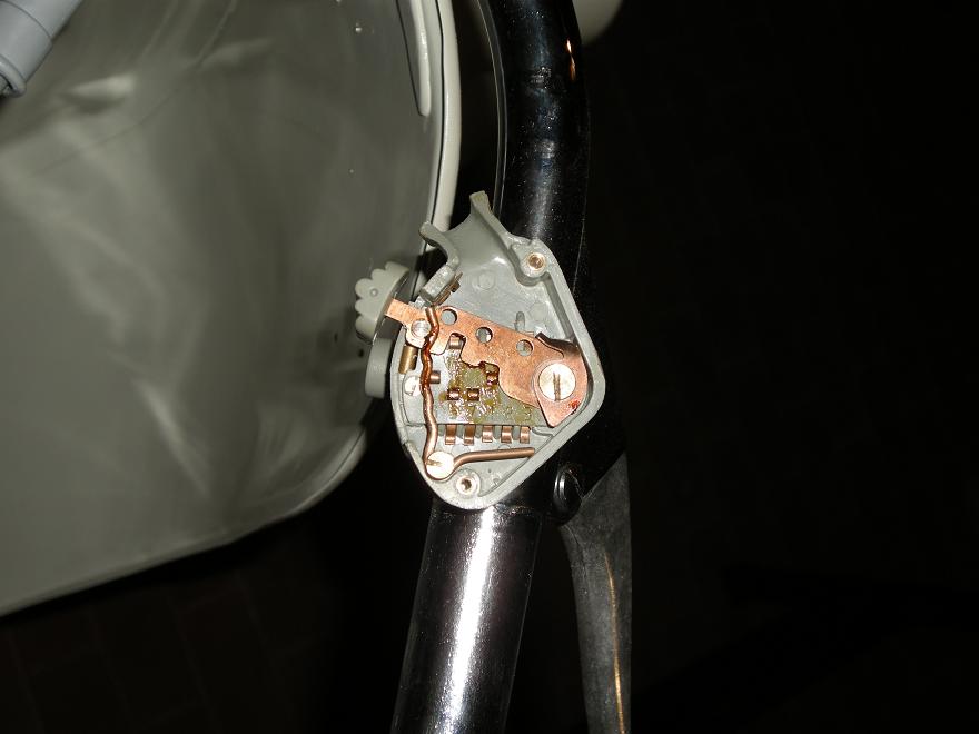

E qui mi ci vorrebbe il consiglio degli esperti: chi mi sa dire com'è la combinazione GIUSTA degli 8 fili?
48,12 KB

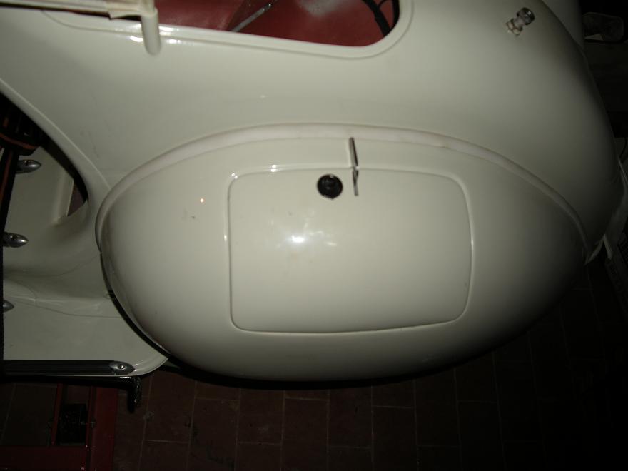

Dimenticavo: ho verniciato anche il mozzo posteriore di bianco ma siamo sicuri che debba essere verniciato?
Thanks!
...VESPASSION...
Inserito il - 04/12/2008 : 11:31:48  Mostra Profilo  Visita l'Homepage di poeta  Clicca per vedere l'indirizzo MSN di poeta Invia a poeta un Messaggio Privato
Il tamburo intendi? YES.

Ciao pinopinolo,certo fai le ore piccole ma stai facendo un gran bel lavoro.
Per come hai chiesto della combinazione dei cavi al devio eccoti servito...
116,44 KB
...chiedo scusa per le dimensioni,ma è un file ".gif" e non sò ridimensionarlo...
a presto.

Fantastico Ciccio!
Grazie tanto per il momento, sempre presente!!!

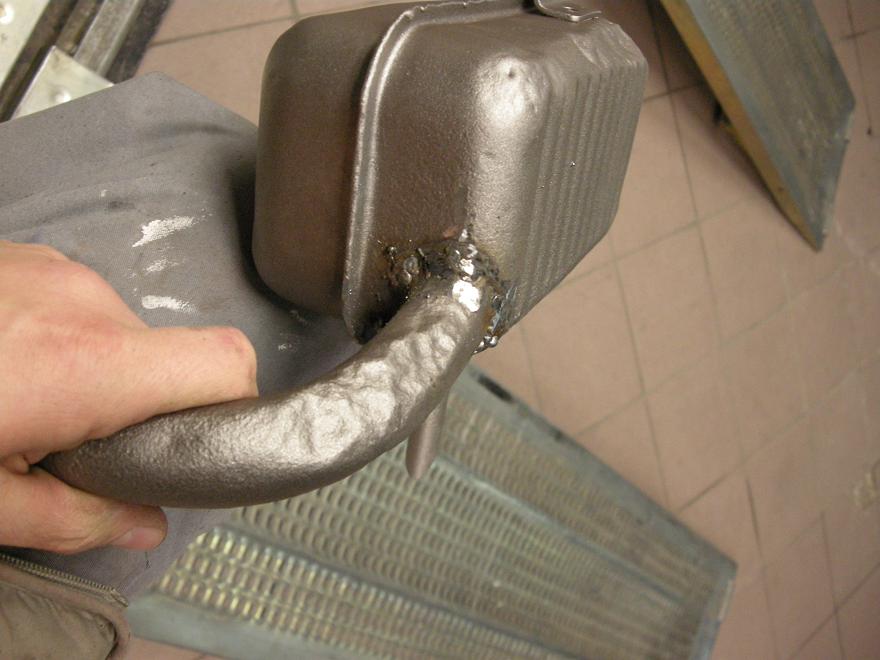

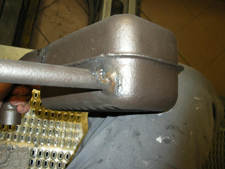

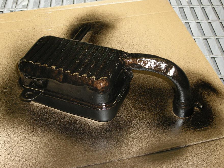

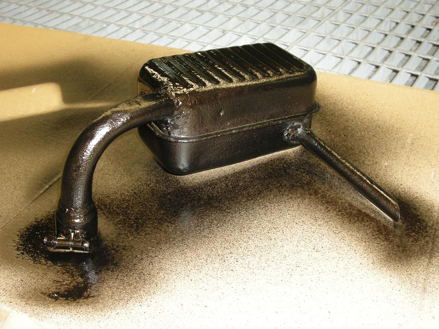

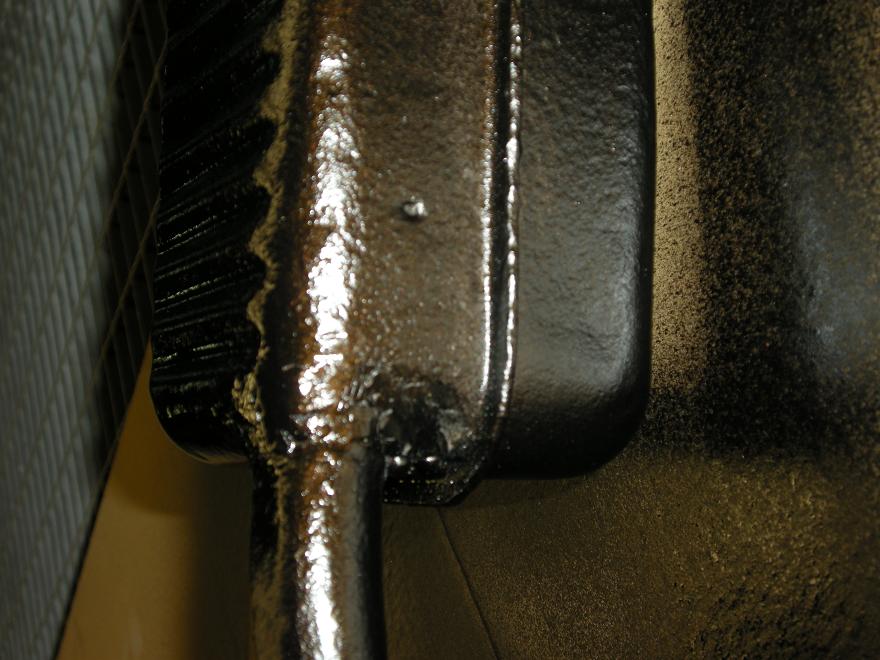

Oggi ho finito di saldare e molare la marma...
63,06 KB
Non potevo stuzzicarla troppo, tutte le volte che la toccavo con la saldatrice o la mola combinavo un danno...
65,29 KB
E via col virato oro...
134,81 KB
Che se non ho capito male dovrebbe essere così...
133,17 KB
La verniciatura è lucida perchè è fresca, non gli ho dato il trasparente...
91,74 KB
Ditemi voi... Vi saluto e al prossimo aggiornamento...
...VESPASSION...
Inserito il - 04/12/2008 : 21:47:01  Mostra Profilo  Visita l'Homepage di poeta  Clicca per vedere l'indirizzo MSN di poeta Invia a poeta un Messaggio Privato
Consiglio....quelle marme non hanno punzonatura (nessuna fino al 1958), quella del p4scoli è identica, in nero certo, ma si svernicia, nel qual caso questa si rivelasse davvero troppo fragile..pensaci...
però questa è ORIGINALE, con collettore un poco vissutao, vedrai sotto sarà ancora più bella!
OTTIMA.

Ieri sera quando abbiamo messo il motore in moto non faceva affatto troppa confusione...
Non so se l'avevo già detto, la marmitta è stata sabbiata e SVUOTATA!!!
...VESPASSION...
Inserito il - 05/12/2008 : 08:47:12  Mostra Profilo  Visita l'Homepage di poeta  Clicca per vedere l'indirizzo MSN di poeta Invia a poeta un Messaggio Privato
Perfetto.
