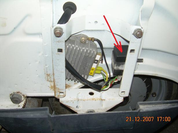

Inserito il - 01/09/2008 : 12:47:19  Mostra Profilo Invia a et3jeans1976 un Messaggio Privato
nella sacca della ruota di scorta, vicino a dove sta l'accensione elettronica
guarda la foto, è quella con la freccia. ciao
