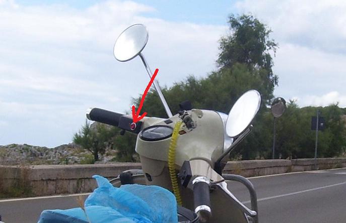

Inserito il - 17/09/2008 : 14:07:51  Mostra Profilo Invia a n/a un Messaggio Privato
per il pulsante io ho trovato posto a fianco del deviatore delle fracce, il lato destro è libero anche posteriormente, non è stato difficile, il tuo però non ha questo tipo di deviatore e devi smonatre per vedere lo spazio che hai...............
Lo schema dovrei averlo sul pc del lavoro, credo di postartelo domani insieme eventualmente a qualche foto del lavoro ultimato.............

Inserito il - 21/09/2008 : 19:52:24  Mostra Profilo  Clicca per vedere l'indirizzo MSN di Beppepx150 Invia a Beppepx150 un Messaggio Privato
vespone quel pulsante è troppo forte sembra quello dell'autodistruzione

Inserito il - 22/09/2008 : 10:10:21  Mostra Profilo Invia a n/a un Messaggio Privato
..e ti dirò costa anche un botto (sui 4 euro)...... ma ci vuole meccanicamente robusto, le vibrazioni e le intemperie sono tante..........
