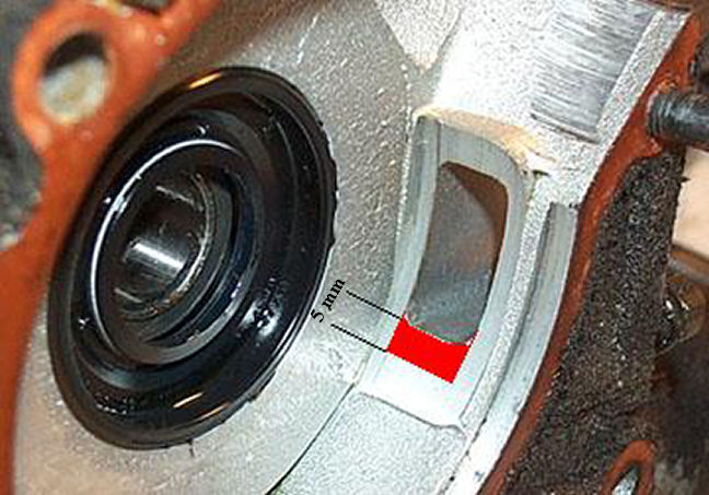

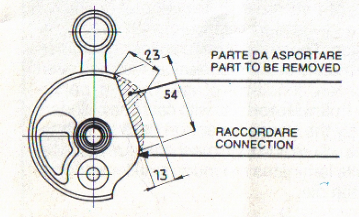

In ogni caso ti conviene anticipare l'albero motore... io starei sui 17, 18 mm misurati sulla spalla dell'albero praticando il taglio alla Polini (immagine 1) e modificherei la lalvola di aspirazione di 5 mm (immagine 2).
231,4 KB
81,28 KB
Con queste modifiche la situazione migliorerà notevolmente.
